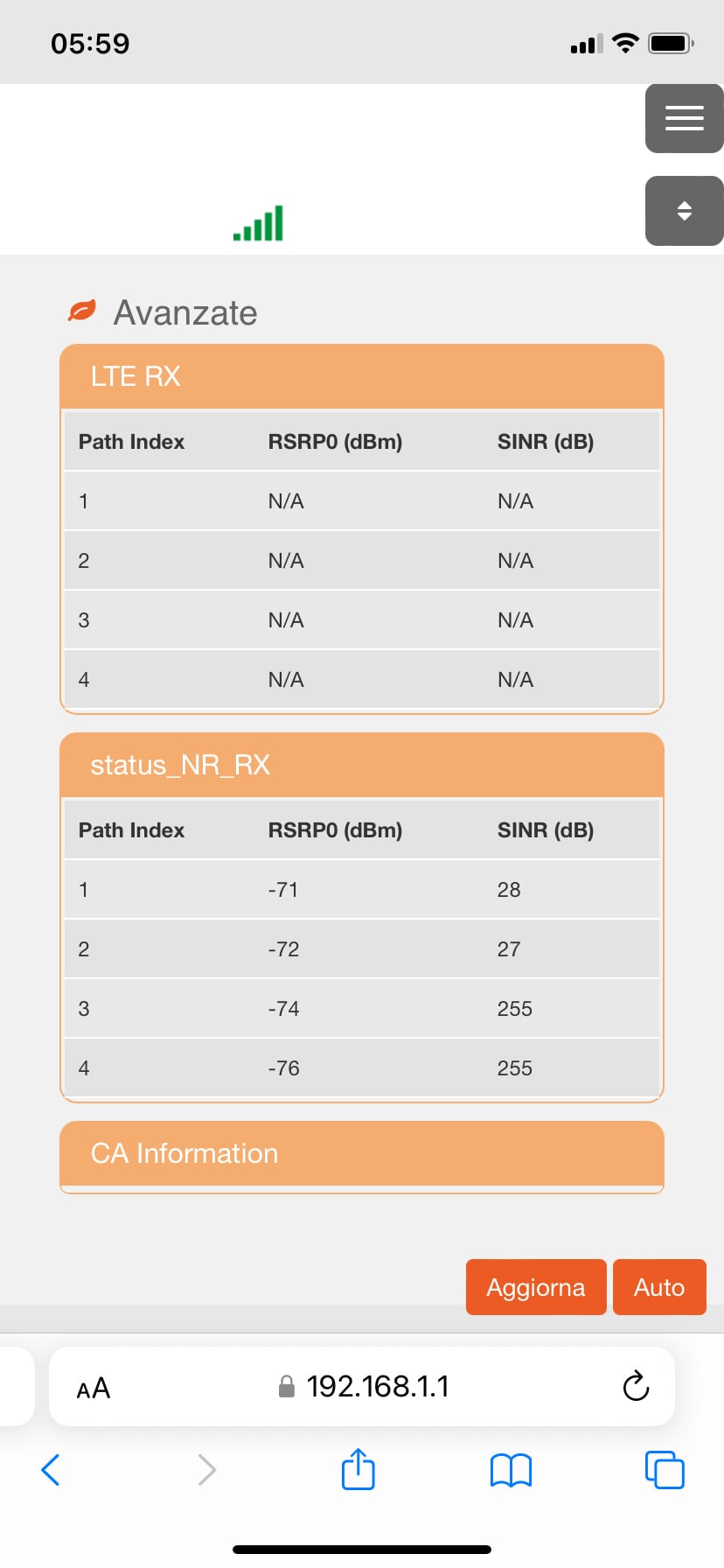

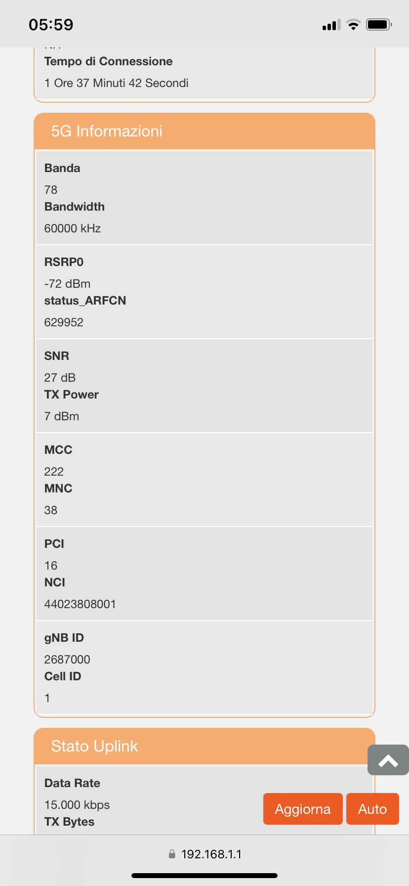

Salve, volevo avere un vostro parere su i parametri che vedo dall’antenna di Linkem installata sul mio tetto, sono a circa 2,7 km dall’antenna di Linkem (proprietaria), ho dimenticato di fare lo speed test che vi allego in seguito.
    Hadx ha cambiato il titolo in Parere parametri antenna Linkem .
    andber82 volevo avere un vostro parere su i parametri che vedo dall’antenna di Linkem installata sul mio tetto
    I valori sono ottimi.

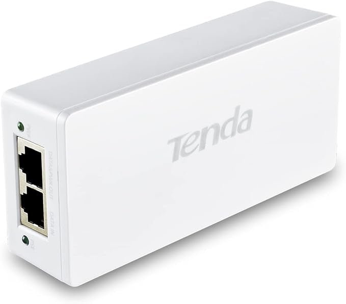

          andber82 il cavo che viene dall'antenna va direttamente dietro il modem? il poe sarebbe un aggeggio come questo in foto che sta tra l'antenna ed il modem (se sbaglio qualcuno mi corregga):
            Sandrinho84 si ti confermo che c’è questo e poi va sul router, se non erro dovrebbe essere una sorta di alimentatore per l’antenna
            handymenny e posso utilizzare un cavo ethernet esistente per collegare il poe al modem mettendoli su due piani diversi?

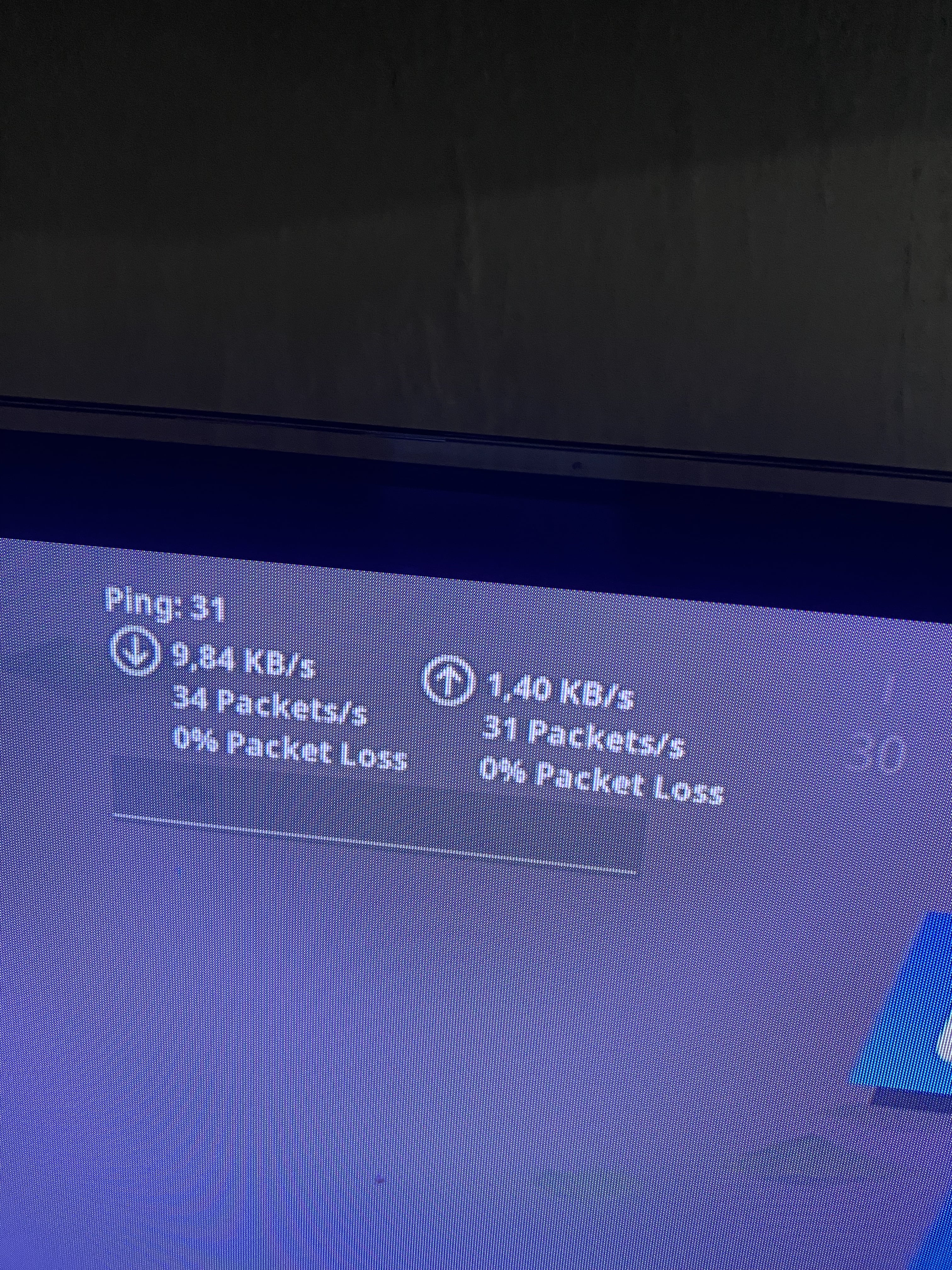

            Per caso qualcuno sa se questa connessione è adatta per poter giocare online? Ho un'antenna Linkem proprietaria a 250m, e sarei coperto con l'offerta 5g da 300 mega.
            • dbg ha risposto a questo messaggio
              sarei curioso di vedere il ping
              xFedo io a 3.5km ho avuto grandi problemi con COD...
              Questo è quello che appare su Fortnite di mio figlio , lui mi dice che non lagga per niente e calcola che insieme a lui mia moglie sta vedendo Netflix, non so quanto possa incidere

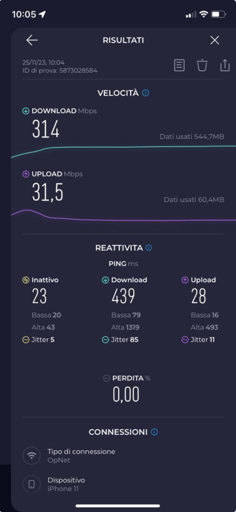

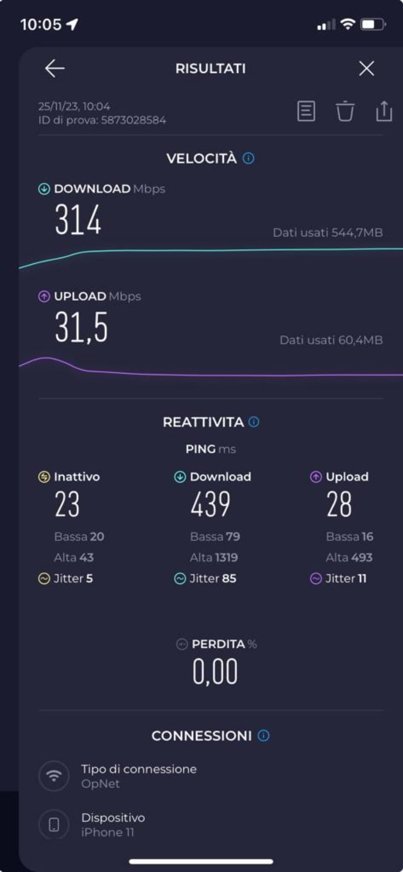

                  andber82 Sono curioso di vedere gli speed test. Pensavo che una lontananza del genere, producesse risultati mediocri
                  MicheleBandinu
                  Non riesco a capire se quel Ping alla voce download così alto a cosa è dovuto, mi potresti aiutare?
                  Calcola che questo è lo Speedtest il giorno dopo montata ma anche ora su grandi linee e cosi, forse il problema è lo faccio con il Wi-Fi, stasera provo a farlo con il cavo Ethernet da pc e posto la foto
