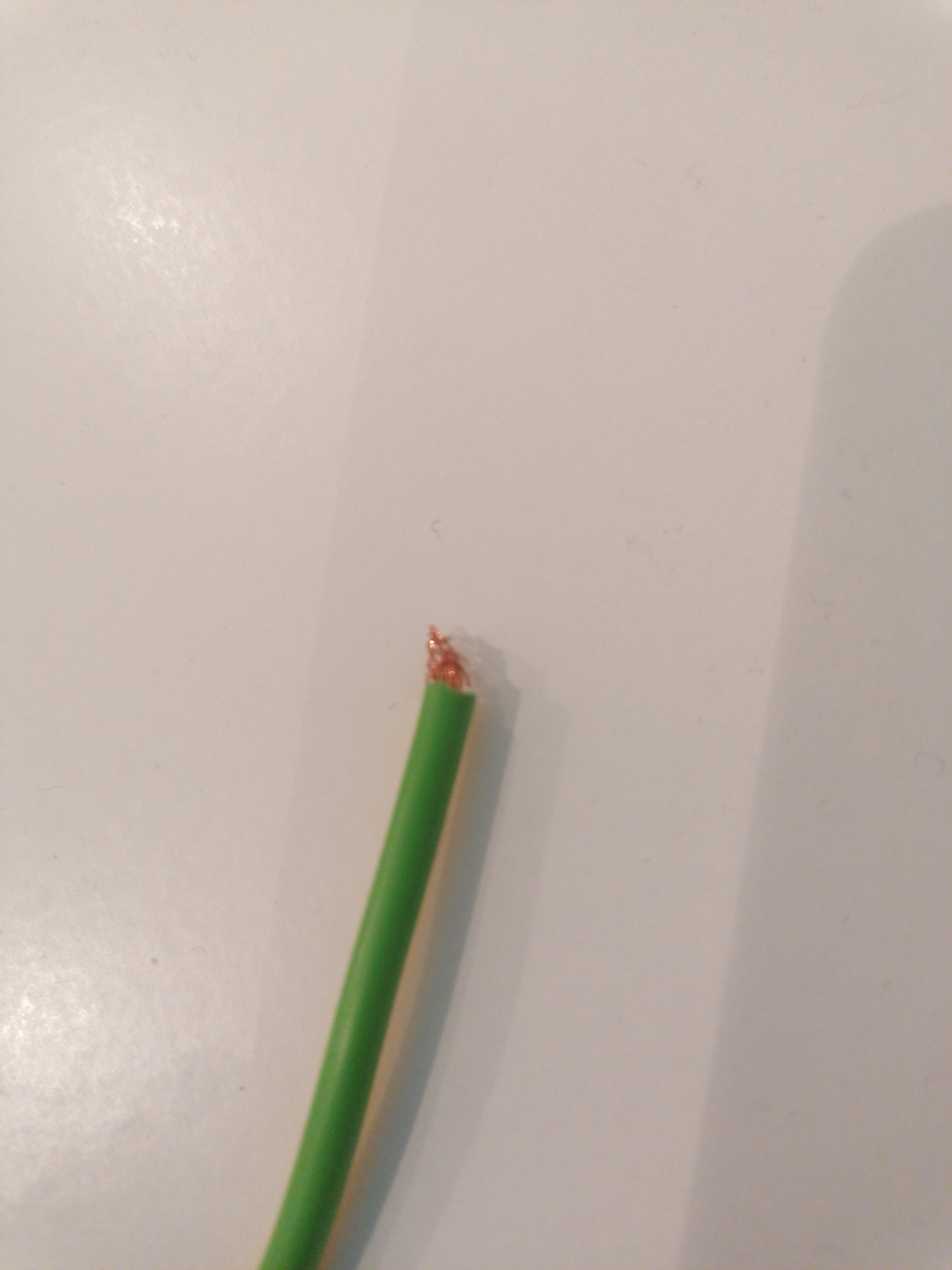

                                    magick81
                                    Se nella foto non metti un righello o un altro riferimento potrebbe essere qualunque sezione 😅
                                    Per mettere due schuko in una 503 puoi usare https://www.fanton.com/it-it/42100 eviti anche i ponticelli
                                      magick81 ad occhio è un 2.5 o un 4. Mettici una seconda presa con un cavallotto.

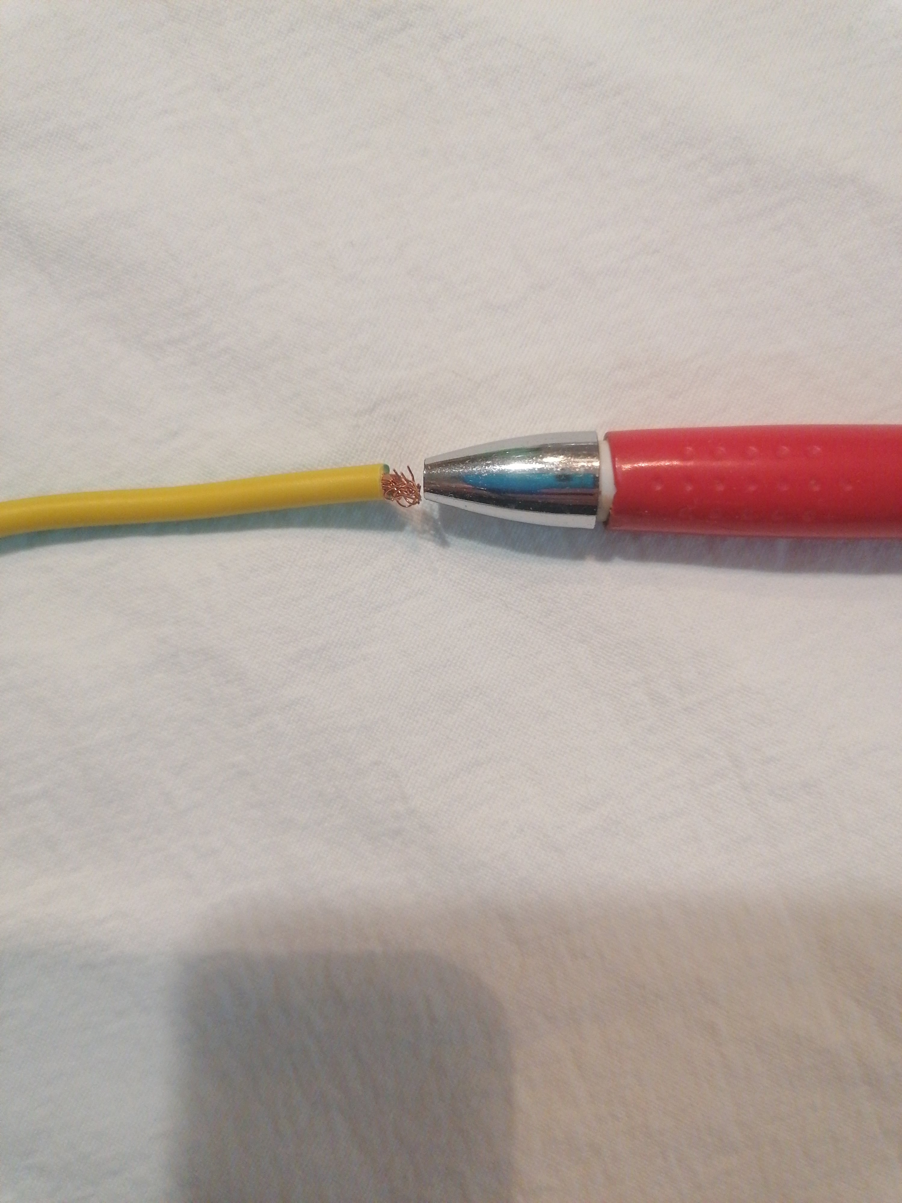

                                          kbios
                                          Non ho un righello a portata di mano, se lo confronto con una penna può essere utile?

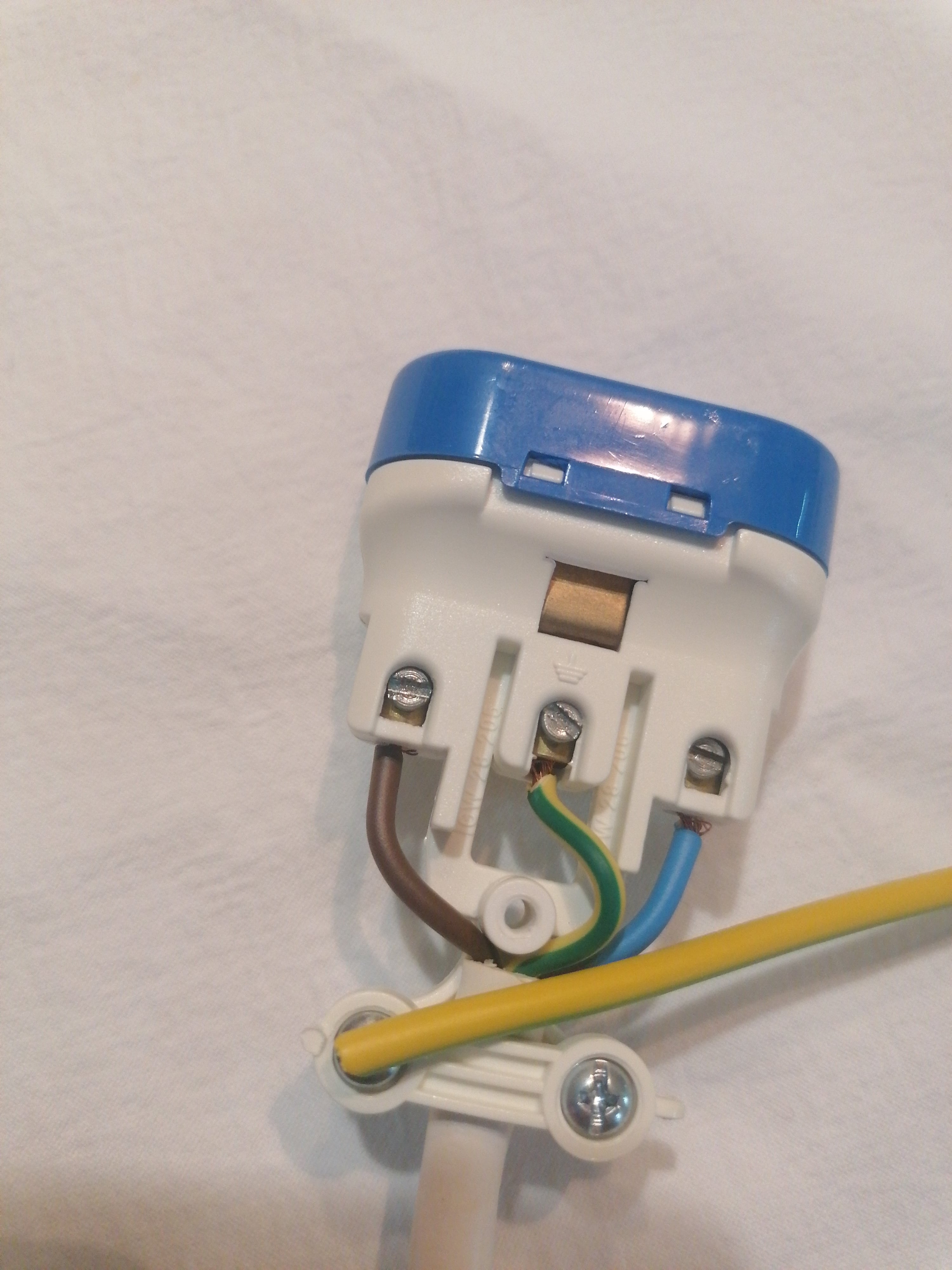

                                          No non è il piano cottura, come dicevo nel primo post è un apparecchio (cappucinatore) da 400W.
                                          La prolunga attualmente ha questi cavi, di sezione più piccola rispetto a quelli dentro il muro
                                          Vanno bene o meglio cambiarli? La spina all'altro capo è da 16A.

                                            Per soli 400W i cavi potrebbero anche andar bene, però c'è poi sempre il rischio di collegarci qualcosa di più "grosso" in futuro, potresti anche farti una prolunga sicura e via.
                                            simonebortolin
                                            Quello giallo? Tu ipotizzavi nel post precedente 2,5 o 4, io credo 2,5 di meno no. Quelli nella presa saranno 1,5...
                                              magick81 quello della presa volante a me sembra un 0.75, però in genere è scritto nel cavo, sarà h05vv-k 3g0.75
