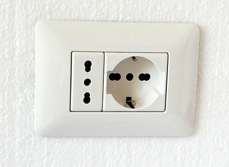

            magick81 La domanda è lecita ed è ancora più corretto dire che tutto varia in base alla linea FM su cui viaggia la corrente che stai tentando di assorbire...
            Pertanto se la presa a muro da dove assorbi corrente a monte è (come dovrebbe essere) bipasso 10/16A o magari universale P40 16A si presuppone che da quella presa e dalla linea FM ad essa collegata ci puoi assorbire 16A a 230V per un totale di 3,68KW
            senza ritrovarti dei bei moderni dipinti neri nei muri, al netto chiaramente di una fornitura elettrica tale da consentirne l'assorbimento
            Esempio bipasso+universale
            Poi se ci colleghi una multipresa cablata sempre un occhio alla qualità della stessa e al rating di assorbimento massimo totale e non dalla tipologia delle prese/spine (es. MAX 1500/2500/3000 o 3680W)

                        Non è disinformazione, ho visto adattatori bticino fondersi con poco più di 1000W, ovviamente il motivo è che anche la presa lato muro non è messa bene (ad esempio logorata e ossidata da tanti attacca - stacca). Fino a 2000 W per poco tempo li reggono (phone ad esempio), ma se li tieni H24, è sempre meglio evitare quelli da 1500W, io se devi tenere un adattatore H24 connesso consiglio sempre di metterci una schuko presa e gli adattatori tedeschi, che reggono il doppio del carico nostrano, come il vimar 00326B che regge fino a 3500W.

                        Gewiss system ci ha una Schuko + una italiana, se no guarda 4box
