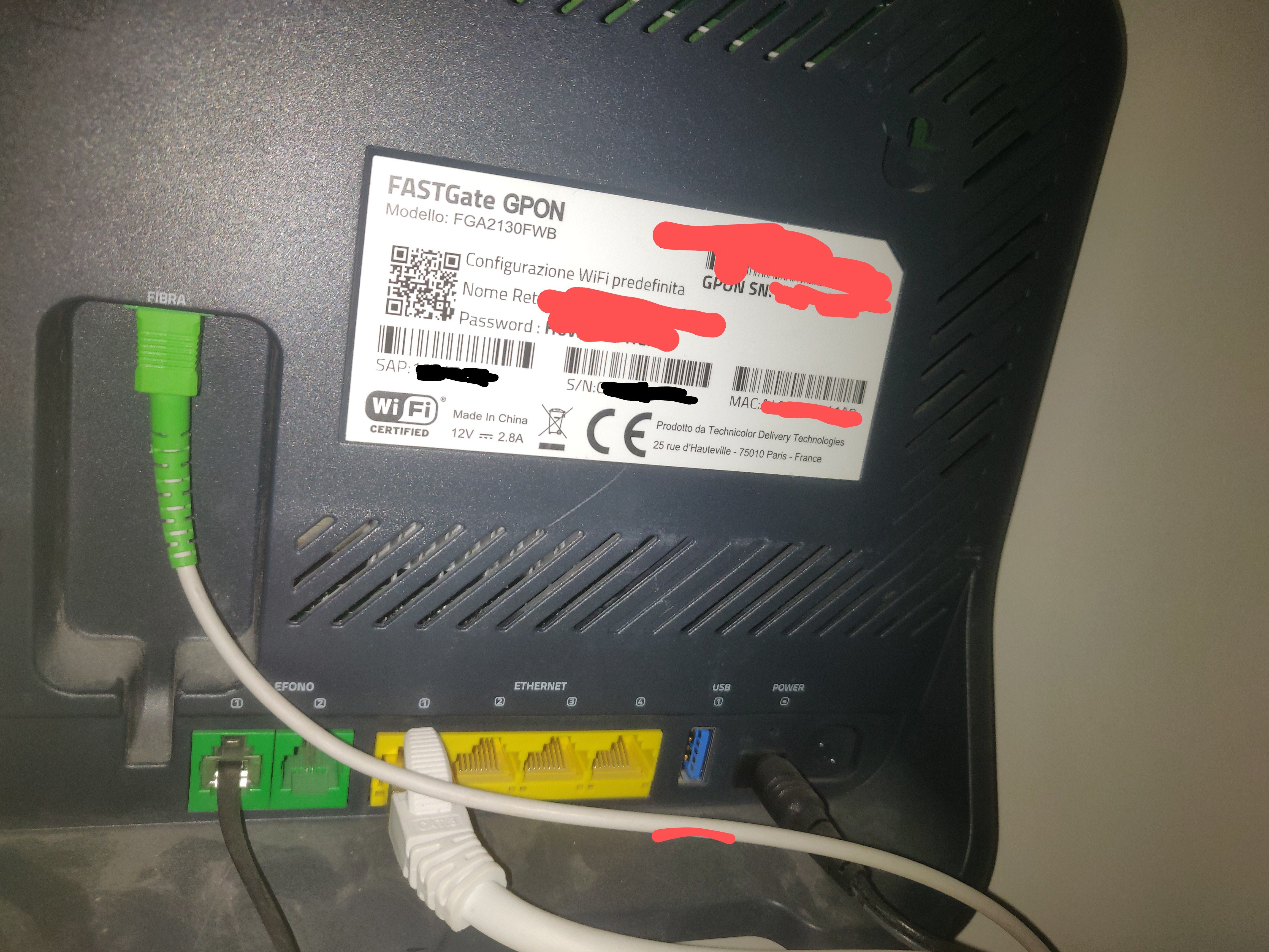

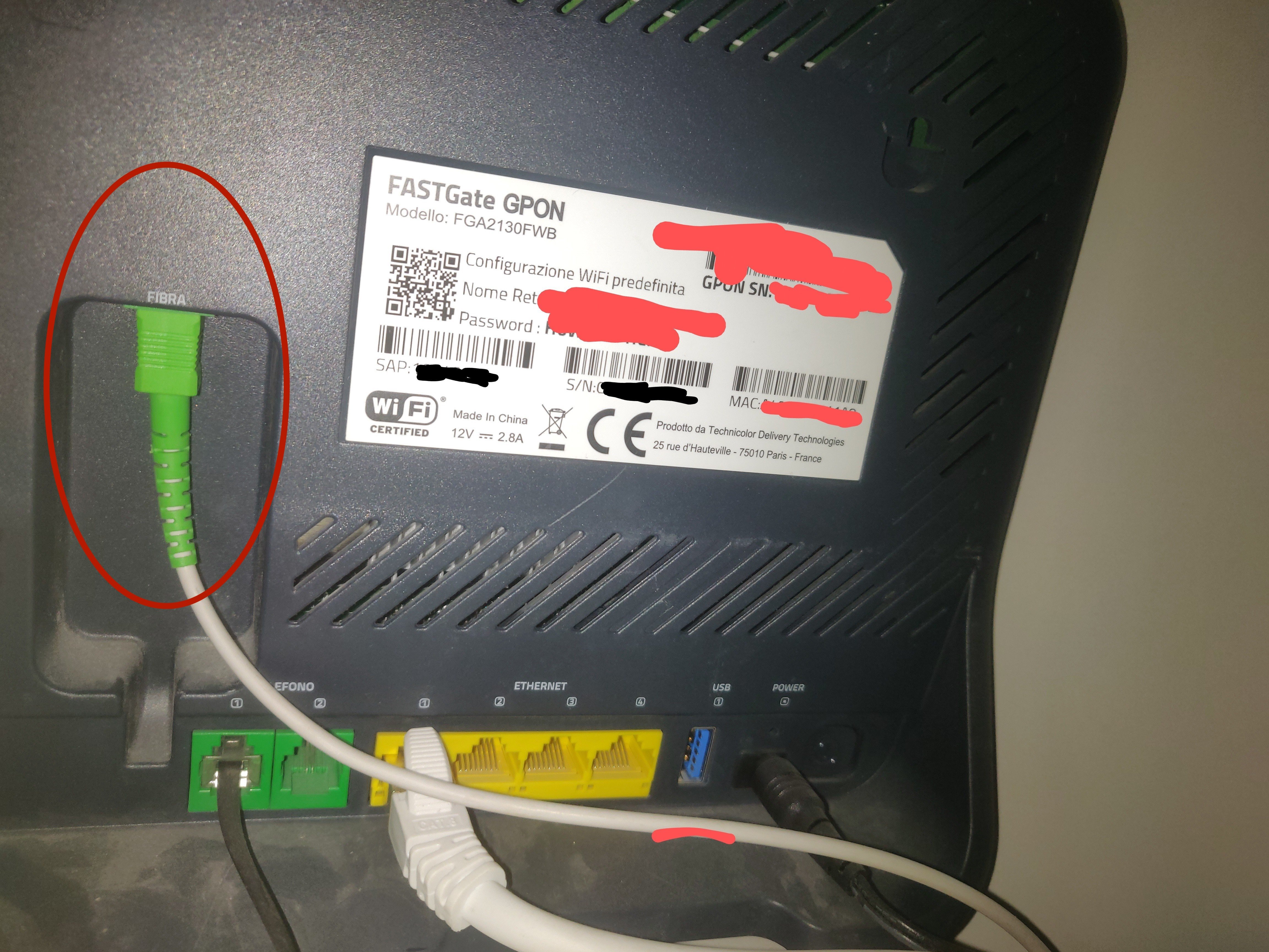

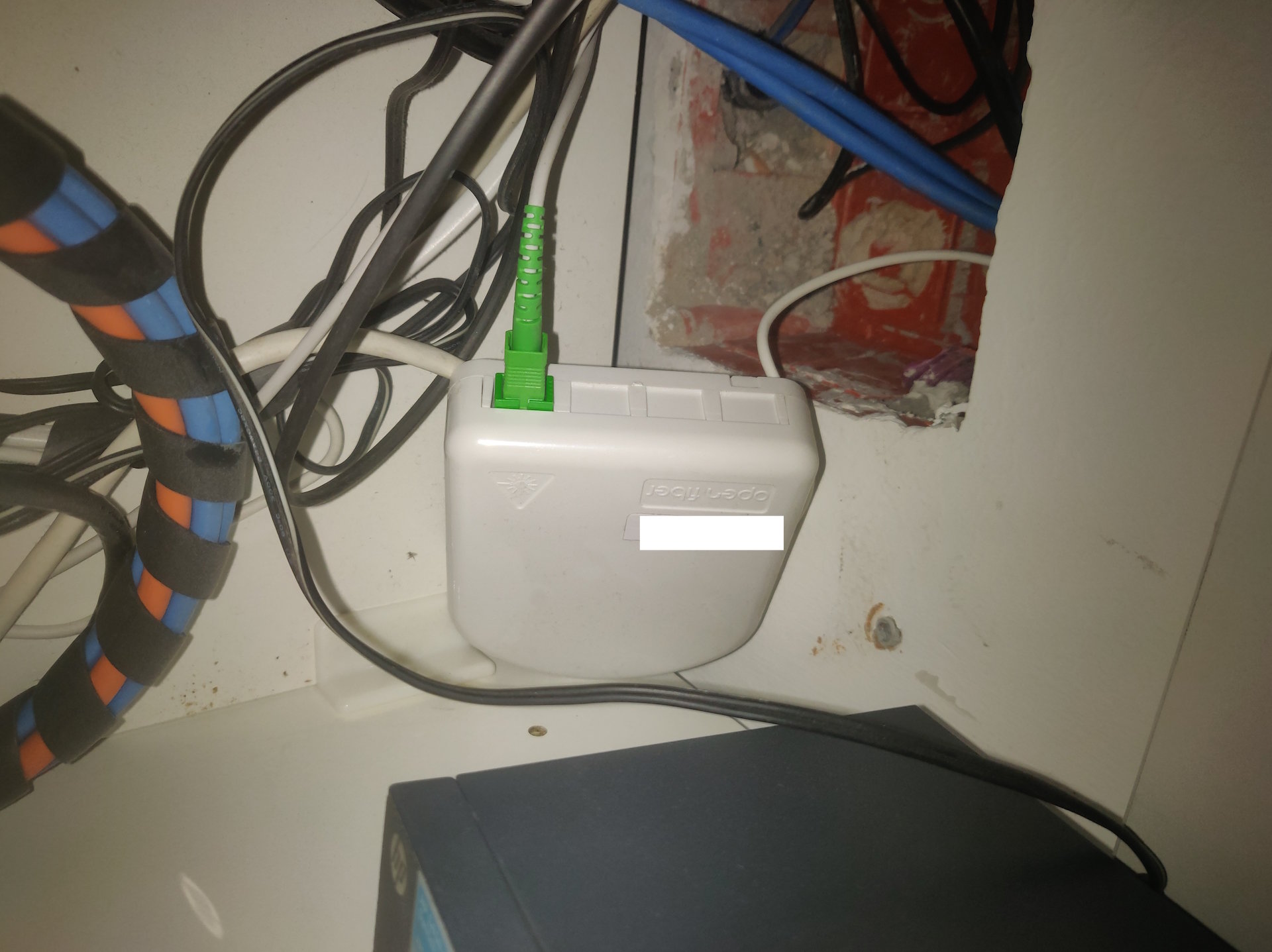

      Guarda se posso approfitto di te e ti mando la foto dei miei apparati
      Credo che questo sia un ont open fiber
      e questo è il mio router
      A sto punto mi pare di capire che allora non possa passare semplicemente al next one con ingresso gpon ma debba chiedere di sostituire l'ont con un altro modello che esca in ethernet 2,5 (esiste ? ) e poi mi debba procurare un router che abbia anche la fonia (esiste ? )

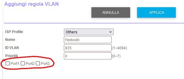

                      lollapalooza Ma il problema principale è quello di taggare la porta WAN con la VLAN 835.
                      Eh sì, hai roba che non supporta ciò.

                        Orbi 973 è addirittura Wi-Fi 7, ha porte LAN a 2.5 e 10 Gbit, ma non tagga :-(

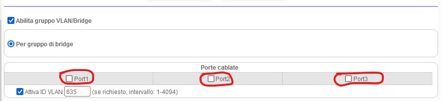

                          Senza andare troppo OT, chiudendo il discorso: non sono sicuro ma dovrebbe supportare il VLAN Tag sulla WAN.
                          (dovrebbe essere sotto la sezione IPTV)
                          2000€ di kit e non ce lo mettono?😅
                            Ezio67 non è un ont ma una borchia ottica.
                            quindi con fibra diretta al modem, in questo caso sei in passivo, per cui puoi andare anche a velocità maggiori, con cambio del router o usandone uno tuo.
                            in ogni caso, se vuoi usare un tuo modem, devono installarti anche un ONT esterno (Searcom, ZTE o Nokia) che hanno porte da 2,5gbps, che saranno poi collegate tramite cavo lan al modem tramite porta wan da 2,5.

                                  TheMarsican dovrebbe supportare il VLAN Tag sulla WAN.
                                  Purtroppo no... il VLAN tagging lo supporta solo sulle porte LAN, non sulla WAN.
                                  GiuseppePaglialonga non è un ont ma una borchia ottica. quindi con fibra diretta al modem
                                  C'è scritto ONT. Marca/modello ZTE ZXHN F601. E dietro c'è scritto GPON.
                                  E nel Fastgate Huawei entra il cavo in rame, non la fibra.
                                  GiuseppePaglialonga stessa zona si può anche impostare una porta lan per farla diventare IPTel
                                  Esatto... è nella seziona IPTV, ma posso fare VLAN tagging solo su una o più porte LAN.
                                  Sulla WAN non c'è modo.
                                  Screenshot (quelle evidenziate sono le porte LAN):
