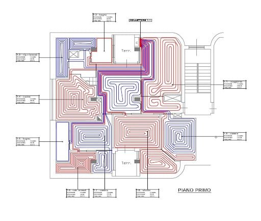

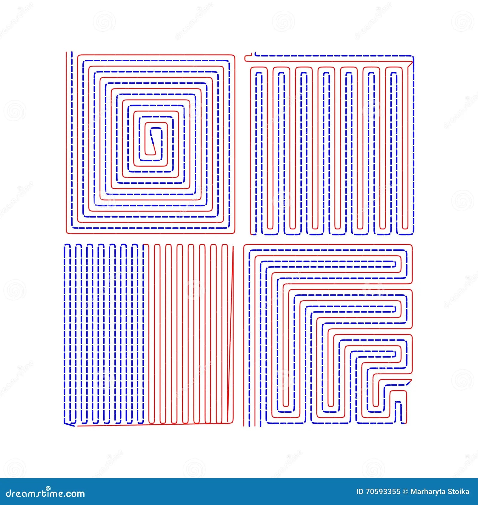

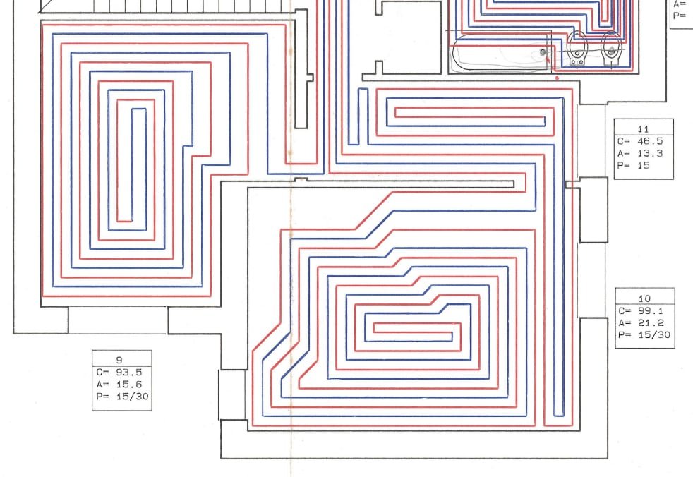

          Non è uno schema che utilizzerei, in questo caso parti con l'acqua calda e te ne vai in periferia per poi andare verso il centro della camera. Non lo vedo efficiente in quanto vai a cedere calore ai mobili che hai perimetralmente, come posso essere una credenza, una libreria o un armadio. La zona più calda ce l'hai per l'appunto sotto l'armadio e non al centro della stanza e in questo caso non stai efficientando il sistema del riscaldamento a pavimento. Con questo schema opterei per partire dal centro della stanza e andarmene in periferia e arrivare a filo con la parete, in maniera tale da riscaldare il meno possibile i mobili che ci sono e cedere all'ambiente più calore possibile.

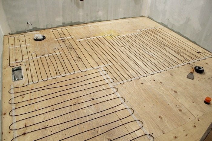

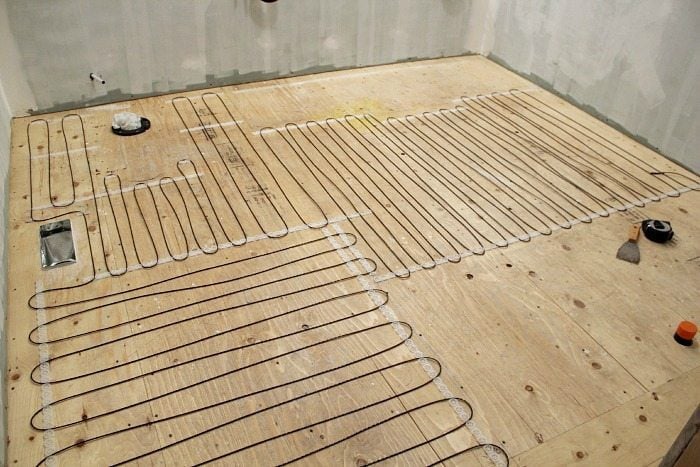

          Se vai a vedere lo schema tecnico dei sistemi radianti elettrici, sei obbligato ad allontanarti dalla parete per evitare che un mobile vada a creare una zona di "surriscaldamento" che comprometterebbe il funzionamento dello stesso.

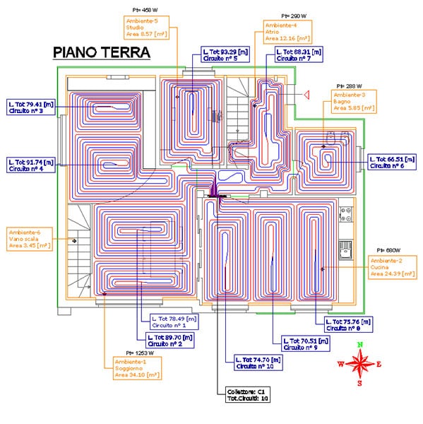

            In media le serpentine vengono staccate solo di 10-15 cm dalla parete. Dipende dal progetto.
            Il non posarle per 40 cm oppure di evitare l'area dei mobili è un vecchio concetto che non viene più usato da molti anni.
            Adesso viene dimensionato in modo più o meno uniforme tenendo conto di una percentuale di area coperta che varia a seconda delle stanze.
            linux1si Non è uno schema che utilizzerei, in questo caso parti con l'acqua calda e te ne vai in periferia per poi andare verso il centro della camera. Non lo vedo efficiente in quanto vai a cedere calore ai mobili che hai perimetralmente, come posso essere una credenza, una libreria o un armadio. La zona più calda ce l'hai per l'appunto sotto l'armadio e non al centro della stanza e in questo caso non stai efficientando il sistema del riscaldamento a pavimento. Con questo schema opterei per partire dal centro della stanza e andarmene in periferia e arrivare a filo con la parete, in maniera tale da riscaldare il meno possibile i mobili che ci sono e cedere all'ambiente più calore possibile.
            E come faresti scusami?
            Non puoi mica scavalcare le varie serpentine eh...
            è l'unico modo iniziare da bordo stanza ed andare al centro.
            linux1si Se vai a vedere lo schema tecnico dei sistemi radianti elettrici, sei obbligato ad allontanarti dalla parete per evitare che un mobile vada a creare una zona di "surriscaldamento" che comprometterebbe il funzionamento dello stesso.
            Falso. Cosa succede se poi in quella parete togli il mobile? Non c'è nessuna zona di surriscaldamento tenendo a bassa temperatura
              simonebortolin Non c'è nessuna zona di surriscaldamento tenendo a bassa temperatura
              Se vuoi un riscaldamento elettrico, devi affogare nel massetto anche il sensore di temperatura, se non ci fosse surriscaldamento, che senso avrebbe installarlo?

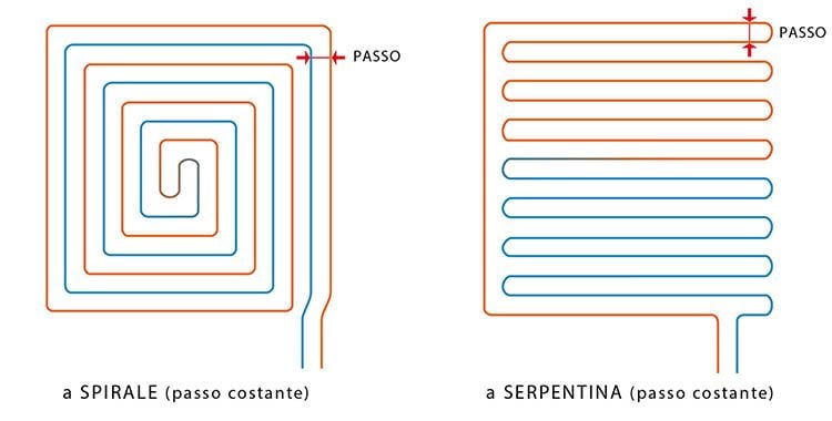

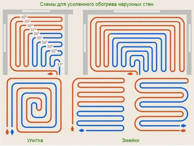

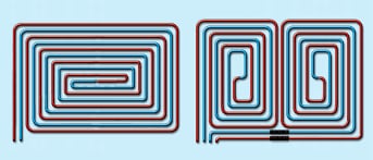

              Ci sono generalmente 2 tecniche che si possono utilizzare,
              La posa a serpentino -> in questo caso distribuisci il calore sulle pareti perimetrali, un po' equivalente alla funzione del termosifone, adatto soprattutto in ristrutturazione, in quanto si va a sostituire il termosifone proprio con il calore che deriva dal pavimento in prossimità della finestra/balcone.
              In questo caso se hai la finestra/Balcone non ce lo metti il mobile.
              L'altra tecnica è: alloggiamento concentrico a spirale: in una stanza/camera si creano più spirali per uniformare il calore in tutto l'ambiente, ma il nucleo centrale della diffusione del calore è quello del centro della stanza.
              il tuo schema che hai pubblicato è un misto tra posa a serpentino e posa a spirale che diventa inefficiente nel momento in cui ci vai a piazzare un mobile proprio sopra l'ingresso dell'acqua calda all'interno della stanza. Altra problematica che potresti avere è la non uniformità della temperatura all'interno dell'ambiente.
                linux1si Se vuoi un riscaldamento elettrico, devi affogare nel massetto anche il sensore di temperatura, se non ci fosse surriscaldamento, che senso avrebbe installarlo?
                E perché mai?

                linux1si L'altra tecnica è: alloggiamento concentrico a spirale: in una stanza/camera si creano più spirali per uniformare il calore in tutto l'ambiente, ma il nucleo centrale della diffusione del calore è quello del centro della stanza.

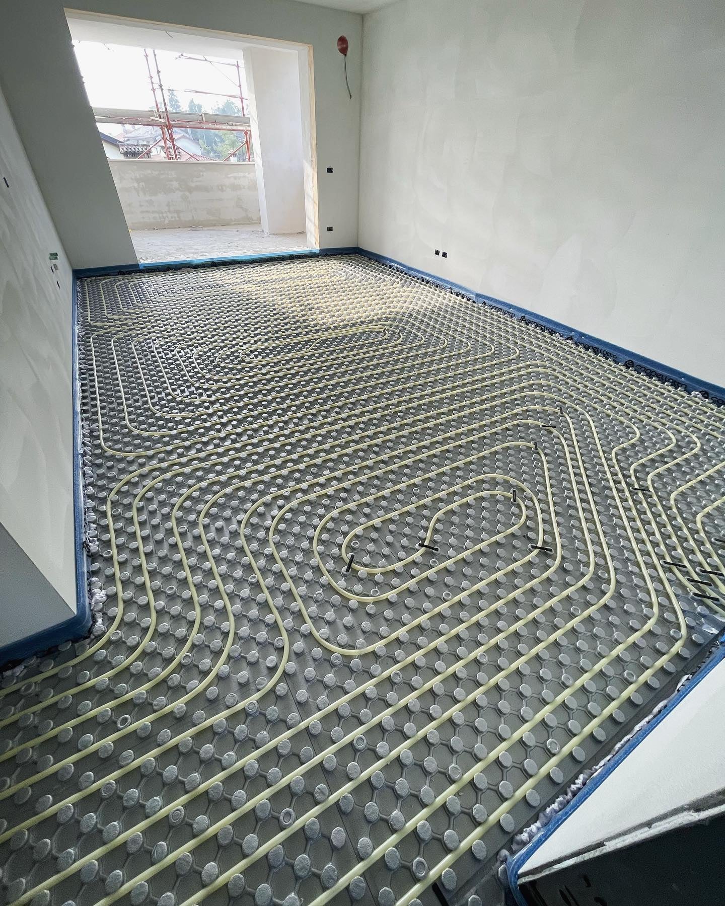

                Dato che i tubi del radiante non si possono accavallare, l'unico metodo di posa è quello da me postato, cioè una coppia di tubi che fa la spirale, non vedo come possano esistere altri metodi. Non ha senso. Il metodo da me pubblicato non da problemi di uniformità di temperatura, dato che è un sistema diffuso, i veri problemi li danno i termosifoni e i fancoil. Non ha senso parlare di uniformità con il radiante, dato che tutti gli altri metodi sono MOLTO peggiori.
                  simonebortolin Io ho il riscaldamento a pavimento via PDC
                  Non mi riferivo alla pompa di calore, ma al sistema elettrico con resistenza.

                  simonebortolin l'unico metodo di posa è quello da me postato
                  Questo che hai postato ora e che hai editato è il sistema concentrico a spirale. Questo è perfetto, concentri il calore nel nucleo delle spirali e non sotto l'armadio o sotto la libreria... Occhio però alla mandata dell'acqua.
                  In questo caso visto che la maggior parte del calore lo hai già ceduto all'ambiente, puoi anche eliminare una fila di tubi, ovvero quelli perimetrali, soprattutto se già sai dove andare a posizionare i mobili.
                    linux1si Non mi riferivo alla pompa di calore, ma al sistema elettrico con resistenza.
                    Ma che senso ha un sistema del genere? Che ti consuma il triplo

                    linux1si Questo che hai postato ora e che hai editato è il sistema concentrico a spirale. Questo è perfetto, concentri il calore nel nucleo delle spirali e non sotto l'armadio o sotto la libreria...
                    linux1si puoi anche eliminare una fila di tubi, ovvero quelli perimetrali, soprattutto se già sai dove andare a posizionare i mobili.

                    Si certo, lo cedono anche nel corridoio prima della stanza, un radiante cede in modo omogeneo, con un delta 5°, classico per le PDC riesci a riscaldare senza problemi le stanze e senza deltaT.
                    Ma sono tutti così, io non ho capito che altro sistema intendi, questo?
                    Questo grafico è interessante che ti dice quando deltaT c'è tra ingresso e uscita con un deltaT di 10°
                    Se lo metti a spirale e con deltaT di 5° cosa vuoi che sia, cambia tra 30 e 27.5
