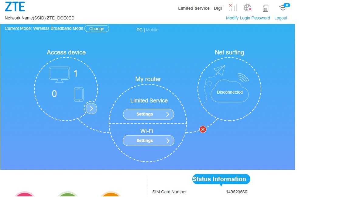

                        Ho una ZTE MC888D con firmware BD_CDGIMYMC888DV1.0.0B02. Il mio modem mostra sempre "Limited Service" quando inserisco alcune schede SIM ISP come CELCOMDIGI, Umobile, ma funziona normalmente con altre schede SIM. Ciò significa che il mio dispositivo non è bloccato su un operatore, giusto? C'è una soluzione per questo?

                          aiman24 hai impostato APN giusto?
                          @stich86 Sì, apn già impostato, solo 2 isp hanno l'errore "limited Service"
                          • stich86 ha risposto a questo messaggio
                            aiman24 allora forse provano a caricare anche qualche altro APN secondario che le SIM non supportano e ti da errore..
                            • aiman24 ha risposto a questo messaggio
                              stich86 Non sono sicuro, perché il modem del mio amico, lo stesso modello MC888D ma con firmware diverso (BD_TELKMMYMC888DV1.0.0B02), non ha alcun problema con la stessa SIM CELCOMDIGI e Umobile. Quindi dovrebbe essere un problema con il mio modem, giusto?
                                aiman24 oppure quel firmware setta diversamente i parametri di rete..
