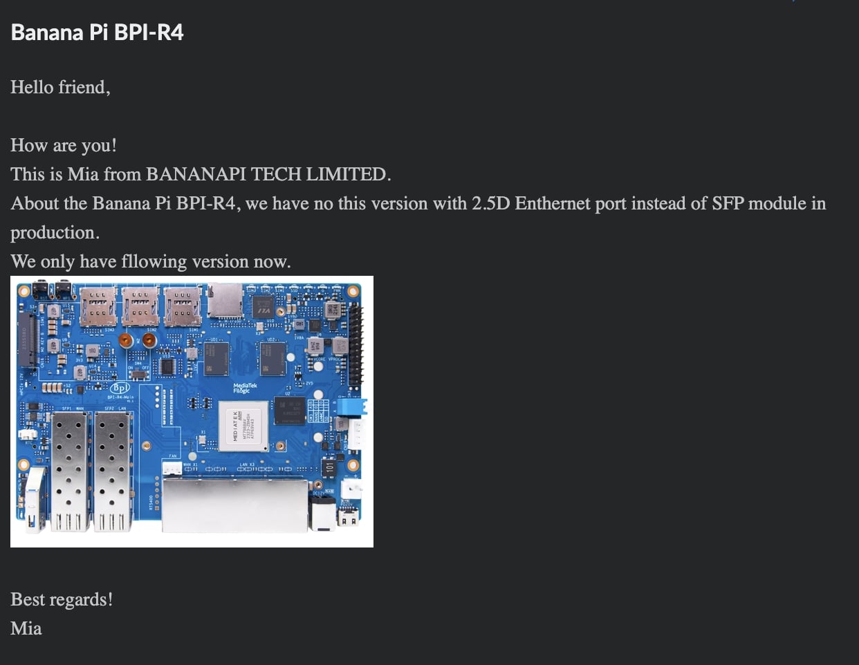

    walt intendi questa? che ha anche funzionalità poe?
    è quasi una chimera!
    • Qul0 e walt hanno risposto a questo messaggio
    • Qul0 ha messo mi piace.
      gio79 la vorrei anche io!
      • gio79 ha risposto a questo messaggio
        gio79 ahh malefico dove l'hai comprata?! 👿
          walt è praticamente impossibile trovarla in vendita da qualche parte.
          quell'immagine viene dal forum di banana-pi, credo da qualche beta-tester o direttamente da sinovoip.
            gio79 ah ecco, ora mi tornano i baroni 🤪

                per il modello con la eth 2.5, ecco la risposta "ufficiale" da sinovoip:
                mi hanno mandato una seconda mail, dove dicono che se voglio, la posso avere se ne ordino un pò 🤣
                About 2.5G ETH and PoE version, you can customize, but there are usually MOQ requirements——2000PCS.
                If you have a large order, you can consider customized。
                • Qul0 ha risposto a questo messaggio

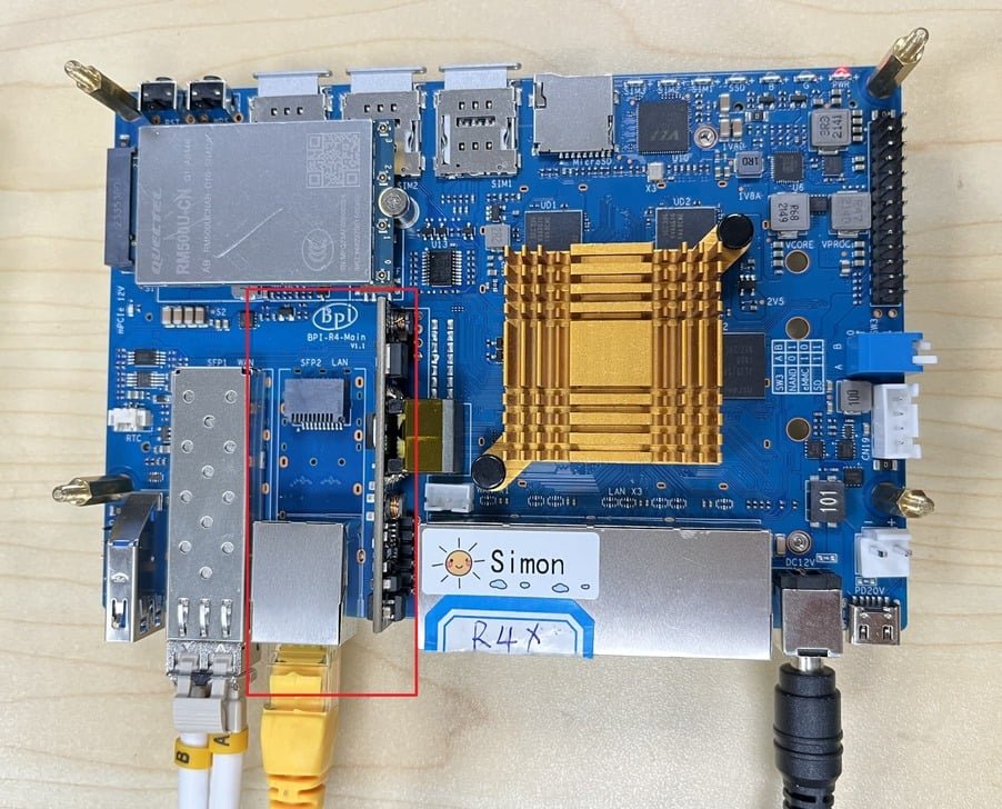

                          walt mi riesci a fare un dump delle eeprom con ethtool -e e -m?
                            • Autore

                            simonebortolin

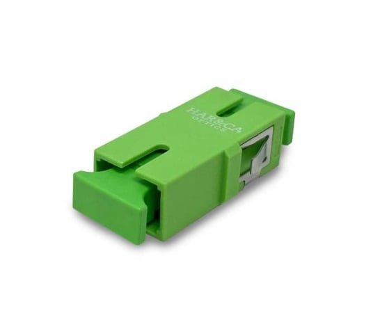

                                    Assolutamente no, la borchia ottica è solo un punto di sezionamento per eventuali prove, è una scatola di plastica con all'interno un connettore SC-SC femmina femmina (vedi immagine), il resto è spazio sprecato,
                                    All'adattatore si collega da una parte il cavo che arriva dalla strada e all'altra il cavo che va all'ONT esterno, di solito un cavo SC-SC
                                    Io ho tenuto l'adattatore in un cassetto nel caso servisse per delle prove ed ho buttato il resto. Il cavo che arriva dalla strada, essendo anche lui SC, l'ho collegato direttamente all'ONT esterno.
