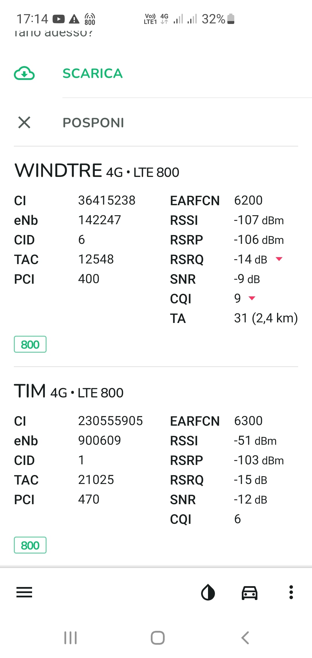

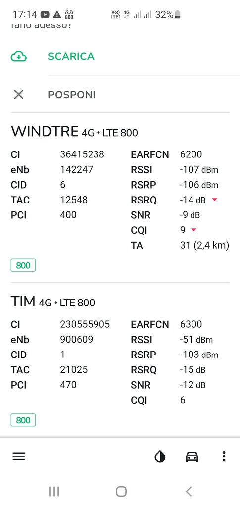

            appollaiato dove trovo il valore del segnale?
            Se hai android basta scaricare ad esempio a Netmonster
              appollaiato Ecco, ma non dimenticate che ancora non so interpretare questi dati
              Sono valori pessimi, fanno a gara a chi arriva peggio.
              Ti invito a valutare soluzioni che non usino reti mobili, non mi sembra proprio il caso in quelle condizioni. O comunque se proprio vuoi devi provare con una cpe outdoor montata sul tetto di casa.
                eNb è il codice antenna che trovi su LTE Italy, ogni operatore ha il suo schema di numerazione.
                RSSI è il segnale ricevuto (totale), RSRP il segnale buono ricevuto, RSRQ una indicazione di "qualità" ma che dipende molto anche dal valore di RSRP per essere interpretato, SNR il rapporto tra segnale buono e i rumori.
                Con questi dati d'altronde le prestazioni non possono essere elevate, non hai segnale ottimo e se NetMonster non sta tirando ad indovinare, con LTE 800 soltanto non ci puoi fare miracoli, non è una banda per fare numeri. Vista anche la posizione sulla cartina io non mi muoverei senza un modem da esterno. Ed inizierei a guardare vodafone davvero che ha decisamente più capacità on air. Iliad sarebbe identica a WindTre, sei in area Zefiro.
