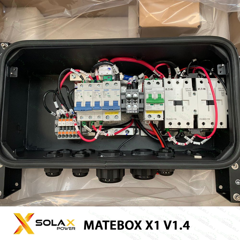

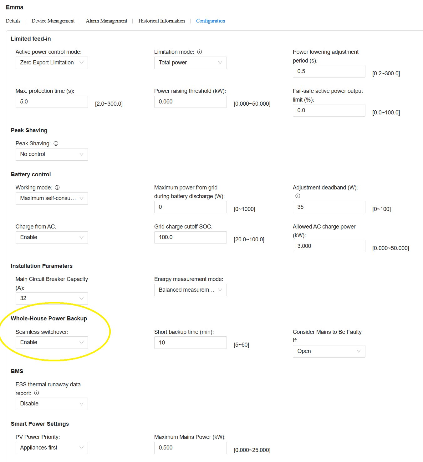

fsck come funziona questa back up box? cioè se va via la tensione di rete cosa succede?
Ho fatto una prova ieri notte. Sono uscito a togliere la corrente al contatore nell'armadio in strada per simulare un blackout. Mia moglie in casa ad osservare cosa succedeva. Mi ha detto che ha notato la luce in sala affievolirsi per un attimo. Il suo Intel NUC (non connesso ad un UPS) ha continuato a funzionare tranquillamente.
Da specifiche ha un tempo di commutazione ≤ 20ms.
fsck Come si armonizza tutto questo con la cei 0-21?
È certificato CEI 0-21: 2022-03.

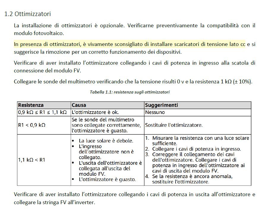

simonebortolin Gli scaricatori potrebbero interferire con la comunicazione tra ottimizzatori. Personalmente non dovrebbero dare problemi. Quello che dice Zotup è affidabile.
OK grazie, allora li installo. Poi se noto problemi di comunicazione tra gli ottimizzatori e l'inverter li faccio togliere.
