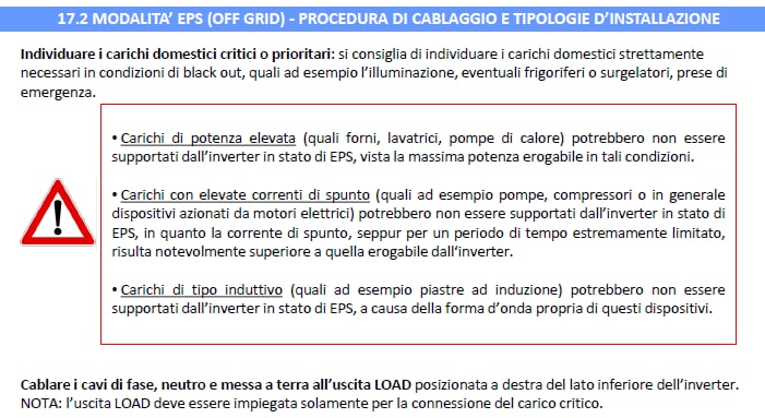

                      Leggevo sul manuale dell'inverter Zucchetti dell'opzione EPS: un'uscita AC dedicata a carichi critici tipo frigorifero, luci, LAN, allarme etc. Per come e' cablata la mia casa mi risulta difficilissimo sezionare questi carichi critici e connetterli direttamente all'uscita EPS dell'inverter. Entrambe le uscite AC hanno caratteristiche simili (6000VA, 30A).
                      Che voi sappiate e' possibile, in caso di blackout ENEL, connettere tutta la casa all'EPS?
                        mircolino Che voi sappiate e' possibile, in caso di blackout ENEL, connettere tutta la casa all'EPS?
                        il manuale dice così:
                        e poi:
                        e soprattutto:
                          mircolino se il tuo elettricista ti inserisce un sistema che in caso di black out ti sconnette la linea di casa dalla rete elettrica si. Tutti gli impianti connessi alla rete elettrica, in caso di blackout devono andare offline per motivi di sicurezza (detto brutalmente, se questo non succede il tuo impianto immette corrente in rete e l'intervento di ripristino della rete diventa pericolosissimo per gli operai). questo è anche il motivo per cui gli accumuli hanno uscite dedicate per l'eps e non utilizzano direttamente il colegamento con l'impianto AC
                            motoko se il tuo elettricista ti inserisce un sistema che in caso di black out ti sconnette la linea di casa dalla rete elettrica si.

                                mircolino Leggevo sul manuale dell'inverter Zucchetti dell'opzione EPS: un'uscita AC dedicata a carichi critici tipo frigorifero, luci, LAN, allarme etc. Per come e' cablata la mia casa mi risulta difficilissimo sezionare questi carichi critici e connetterli direttamente all'uscita EPS dell'inverter.
                                Scusami ma hai una foto del quadro elettrico di casa tua, ho un dubbio.
                                motoko l'inverter Zucchetti non supporta la modalità EPS, ma solo carichi dedicati. Un eventuale sistema per la doppia commutazione (ad esempio un ATS) potrebbe non rispecchiare pe richieste della CEI 0-21 che ammettono l'EPS solo con dispositivi certificati dal produttore e richiedono un doppio switch di sezionamento, l'ATS ne fornisce uno solo.
                                MaxBarbero confermo, non può essere fatta in automatico tramite un ATS ma serve un doppio commutatore come quello della matebox di solax o quella huawei.
                                Il motivo è che se uno dei due interuttori non chiude c'è l'altro.
                                mircolino Entrambe le uscite AC hanno caratteristiche simili (6000VA, 30A).
                                Non sono per nulla paragonabili, la prima uscita supporta senza problemi una energia reattiva molto superiore della seconda.

                                  simonebortolin motoko l'inverter Zucchetti non supporta la modalità EPS, ma solo carichi dedicati. Un eventuale sistema per la doppia commutazione (ad esempio un ATS) potrebbe non rispecchiare pe richieste della CEI 0-21 che ammettono l'EPS solo con dispositivi certificati dal produttore e richiedono un doppio switch di sezionamento, l'ATS ne fornisce uno solo.
                                  ma sei sicuro? ammetto che non sono particolamente informato su questa modalità, ma nei menù dell'inverter (almeno nella serie HP) c0è la voce "modalità EPS" e almeno per i vecchi modelli (ricordo di averla avuta tra le mani un po' di anni fa) c'èra proprio una procedura di allaccio della modalità EPS con contattore a doppio scambio da mettere tra la rete ed il carico interfacciato con l'inverter
