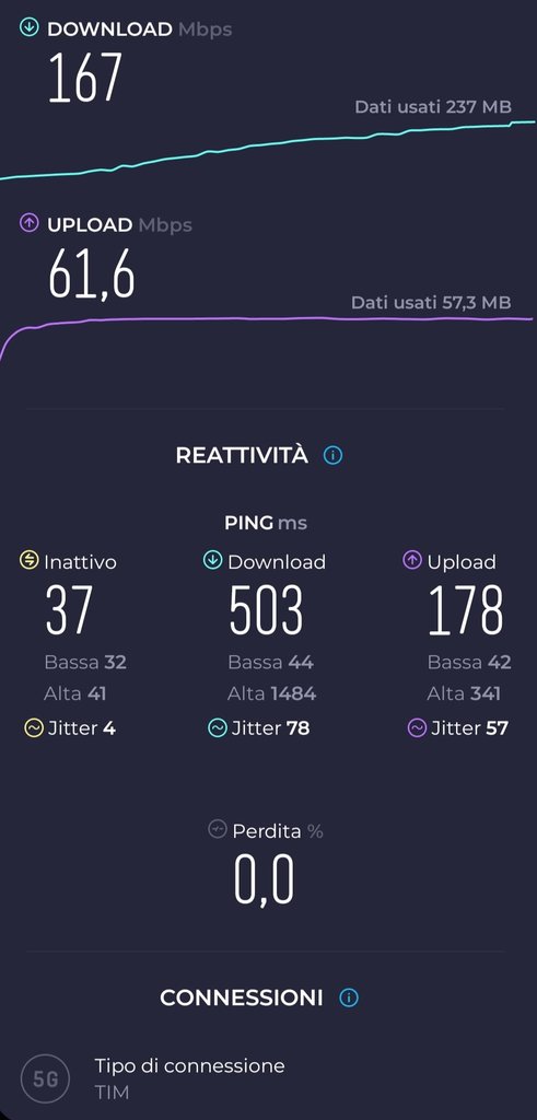

buongiorno a tutto il forum, è da un pò di giorni che faccio caso ad un partilcolare che forse solo io ancora non me ne ero accorto.
Come mai con il mio smartphone samsung z5 flip ho dei risultati particolarmente strani quando provo uno speedtest tramite rete mobile ? premetto che questo test l'ho fatto sia dentro casa mia sia in un'altra zona della città dove mi collego ad un'altra antenna che tra l'altro mi ci collego praticamente a 50 metri di distanza .
praticamente sto notando che se lascio il telefono in 5g e provo a fare test (sempre) su server eolo ho un valore di ping alto e sia download che upload non sono molto alti , quando invece passo alla rete 4+ il ping si abbassa e addirittura la velocità sale anche se di poco(stamattina) . in passato avevo fatto un'altro test che invece era molto piu' incisivo sulle differenze.
metto giu' qualche screen
buona giornata a tutti
ho ritrovato i test fatti dall'altra parte della città.
    tstoracing metto giu' qualche screen
    Hai dei valori di rete a corredo, tramite netmonster + service mode (*#0011# da dialer)?
    Molto probabilmente è la solita N28 tim che si diverte ad abbassare la velocità e ad alzare di molto le latenze....
      Tim sta attivando in alcune zone un canale N28 che fa comparire in tutto il circondario il "5G" sul cellulare, ma di fatto va come prima. Sembra solo una cosa "di facciata" per far credere che ci sia copertura quando non c'è... 🙁

          queste sono le info che mi da stando in casa. l'altra bts cercherò di farvi avere i dati quando ci passo che non è oggi.

            tstoracing queste sono le info che mi da stando in casa.
            In questo caso stai prendendo N28 in intersite, almeno a giudicare dalla mappa. Da *#0011# ti mostra N28?
              cristopher99 fatto il codice sul tastierino e mi esce questo

                cristopher99 quindi a questo punto mantendo il cellulare in 4g+ e via. non ha senso tenerlo in 5g.

                  Non hai 5G finto.
                  Per definizione, sul tuo samsung con SIM tim ti mostra icona 5G solo e solamente se agganci un carrier 5G come N78 o N28.
                  Sugli altri dispositivi mostra 5G a prescindere, basta che la rete abbia impostato ULI su true.
                  Nel tuo caso particolare, hai una N28 con segnale scarso che proviene dal centro ed è pure in deploy DSS. Ti lascio immaginare come mai in 5G vai più lento del 4G (e con latenze maggiori)

                      e` inter-nodo, quindi ti colleghi in 4G ad una bts (nel tuo caso quella vicino alla stazione) e in 5G ad un altra, (nel tuo caso a una in centro di ascoli piceno, a 1,5km da quella dove ti colleghi in 4g).
                      tstoracing ho notato che in 4g+ va meglio del 5g
                      TIM ultimamente ci sta dando dentro con la N28 (700mhz), va da se` che una banda bassa con 10mhz di spettro non puo' avere grandi velocita', invece in 4G hai anche 2/3/4 bande medie o alte e di sicuro la velocita' sara' maggiore.
                        vivt e allora sarebbe da rompergli le pxlle a tim....
                          tstoracing in realtà serve anche la n28, il 5g come anche il 4g ha bisogno sia di bande basse come questa per fare copertura e sia di bande più alte ma meno penetranti come la n78 per fare "velocità". E per come era messa Tim fino a non poco fa già questa evoluzione delle BTS è una buona notizia secondo me.
