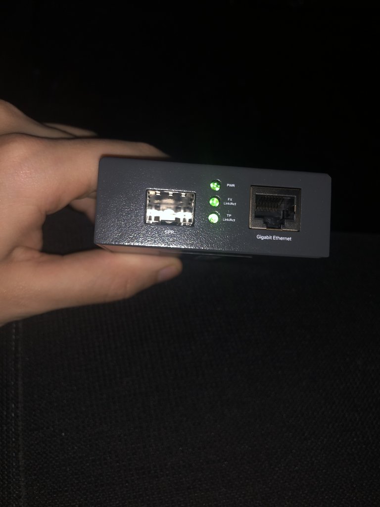

    DrGix Grazie ma non riesco a capire come impostarlo su auto, questo è il retro del mio switch.
    La levetta dovrebbe stare sul lato opposto dove colleghi l'alimentatore. Forse hai ricevuto la nuova versione (v4) che non ha il selettore...
      DrGix Controllato e ho la v4 🙁

                    I LED come sono?
                      x_term Tutti e 3 verdi, adesso il converter è staccato e sono sul modem wind, però quando ci attacco l’SFP ho tutte le luci verdi e accese

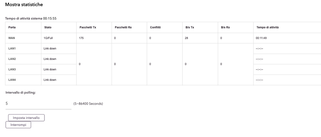

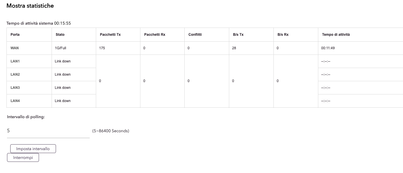

                            Come consigliato da DrGix posto qui alcuni screenshot dell'errore del router

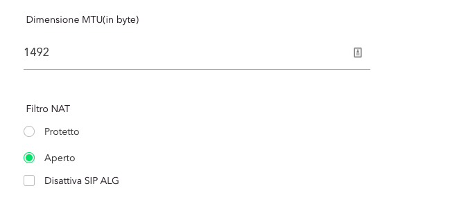

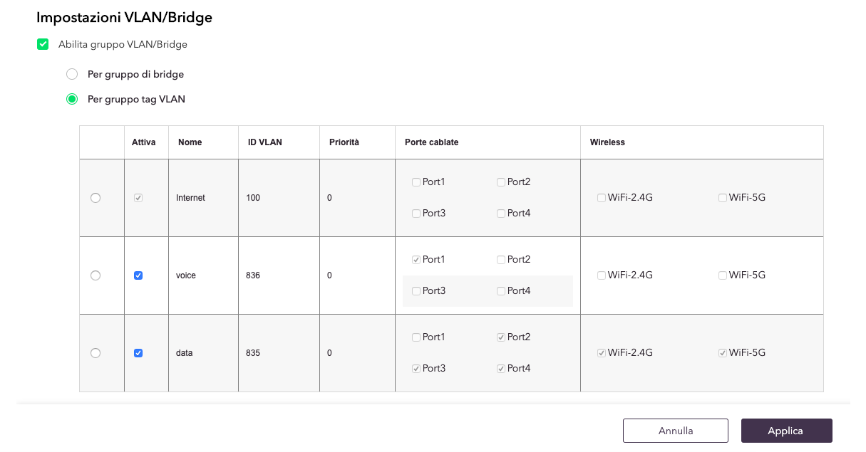

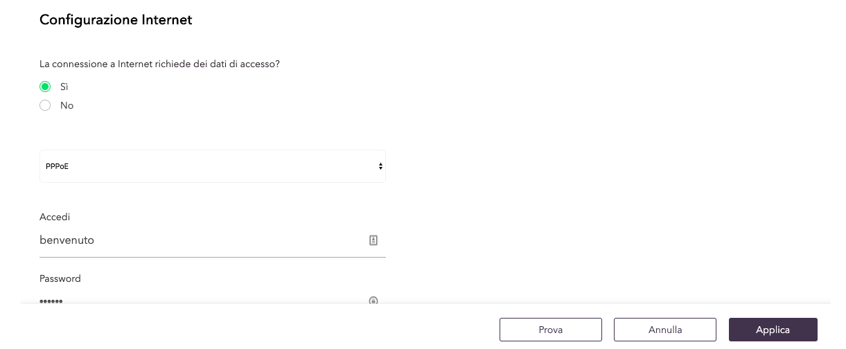

                            E qui le impostazioni
                              A occhio qui c'è un po' di confusione. La VLAN 835 va messa su Internet. Invece qui pare sia messa come LAN interna (sono spuntate le porte 2/3/4 dello switch e le due WiFi).
