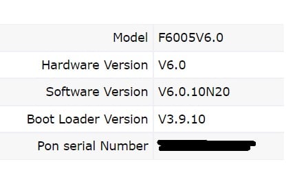

                                Buonasera a tutti,
                                Ho ricevuto oggi un ONT ZTE F6005
                                Sono entrato tramite porta ethernet nell'ONT ma non c'è la possibilità di modificare o inserire nulla..... mi sfugge qualcosa?
