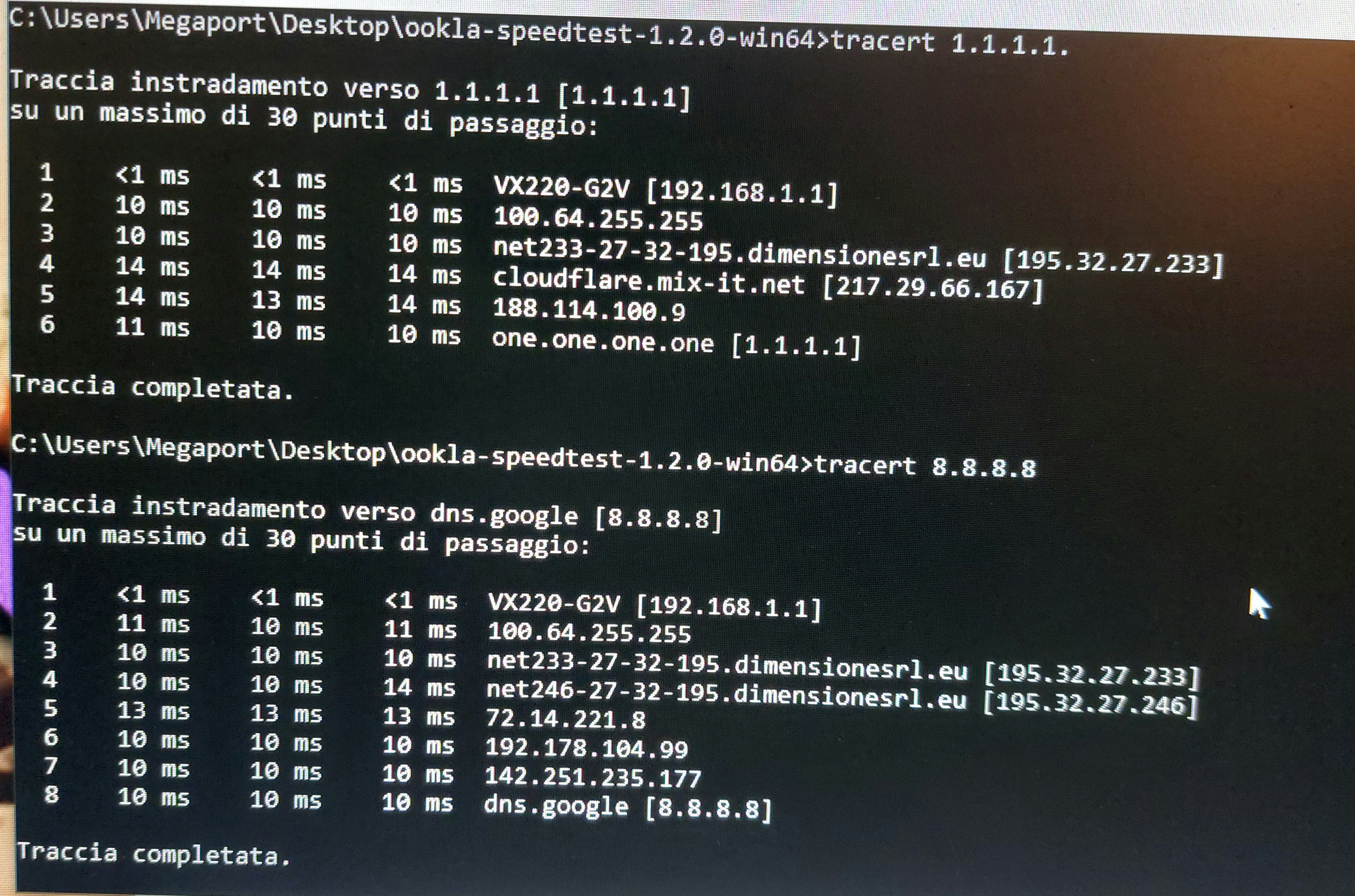

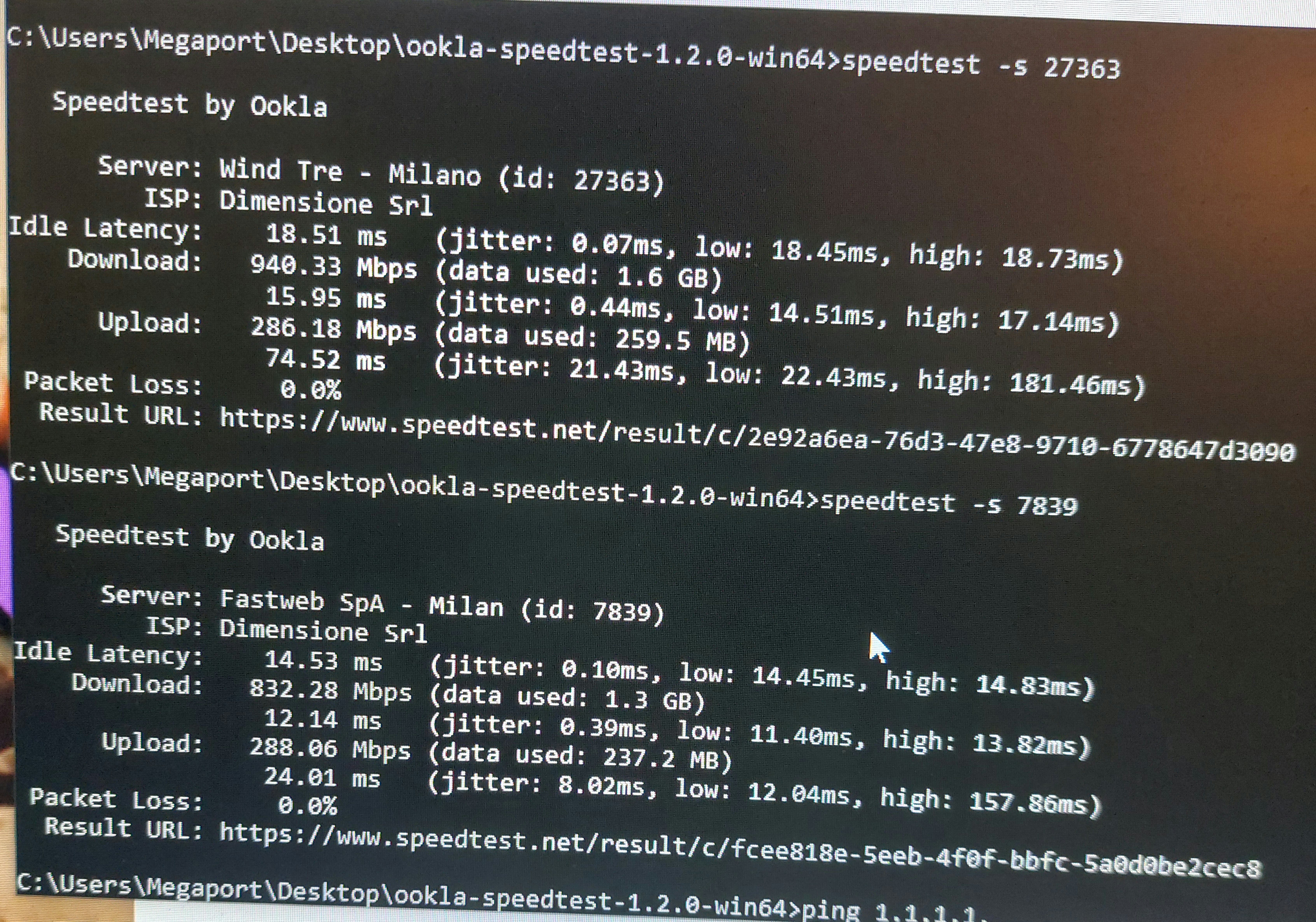

Mago @giusgius Anche da server id27363 peggiorato ping che da 8ms fisso passa a svarioni da 11/18ms con caricamento download lentissimo a 900. Credo sia proprio la linea che ha peggiorato sto giro.
giusgius Mago non vedo problemi di velocità, per l’aumento di latenza puoi provare a scrivere una email al supporto così vediamo se è una situazione temporanea 👌🏻
Mago giusgius grazie mille giusgius mandata la mail, mi hanno assegnato il numero identificativo per questo caso #103972. 🤝
Mago giusgius mi hanno chiamato poco fa e l'operatore mi ha fatto provare lo speed test che dava 14/18ms di latenza, ma ha detto non essere realistico, quindi mi ha fatto fare ping 8.8.8.8. che è media 10ms, però ha detto che in realtà a lui appare una media di 6ms e che quella è la reale. Mi ha anche detto che sono state attaccate altre persone e che il motivo di un aumento può essere quello. Chiedo anche a te e intanto complimenti per la velocità e la cura verso il cliente.
giusgius Mago Io ti confermo di vedere 6.2ms da Milano al tuo router, aggiungi qualche ms per router tuo e router lato nostro e lato terzi, e ottieni qualcosina in più. Effettivamente si era alzata la latenza fino al 03/03, ma poi è tornata al valore che hai sempre avuto. Probabilmente c'è stata una manutenzione sulla rete di trasporto di OF
