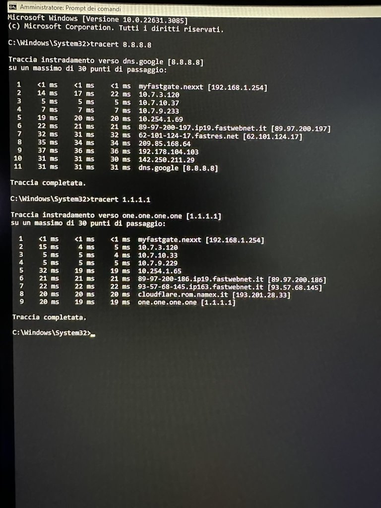

    • effettua dei Traceroute, tramite il comando tracert da cmd Windows verso 8.8.8.8 e 1.1.1.1.

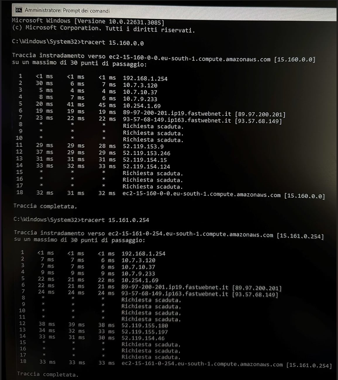

      Sono su rete Fibercop, comune Siracusa, ho effettuato i traceroute vi allego foto:

        Guarda sinceramente non mi sembra essere male il tutto, considerando che sei a Siracusa.
        Ci vorrebbe anche qualche tracert sui server di Fortnite almeno per capire.
        Comunque visti tutti i casi del forum in questi periodi potrebbe essere anche che lato giochi sia cambiato qualche instradamento.

              ragazzi buongiorno, ho fatto i test sui 4 server di Milano vi allego foto:

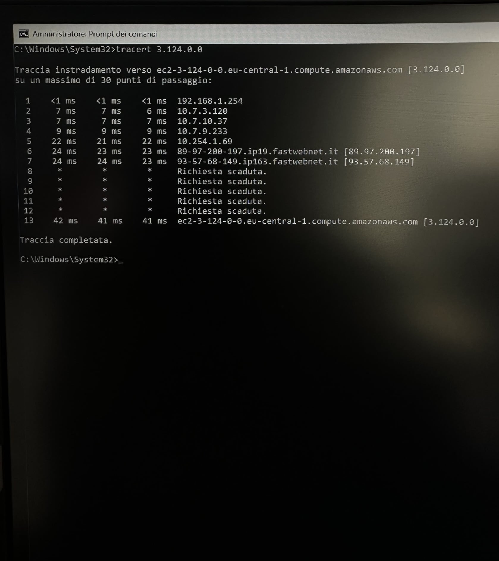

              per sfizio/curiosità ne ho fatto uno anche ad un server di Francoforte:

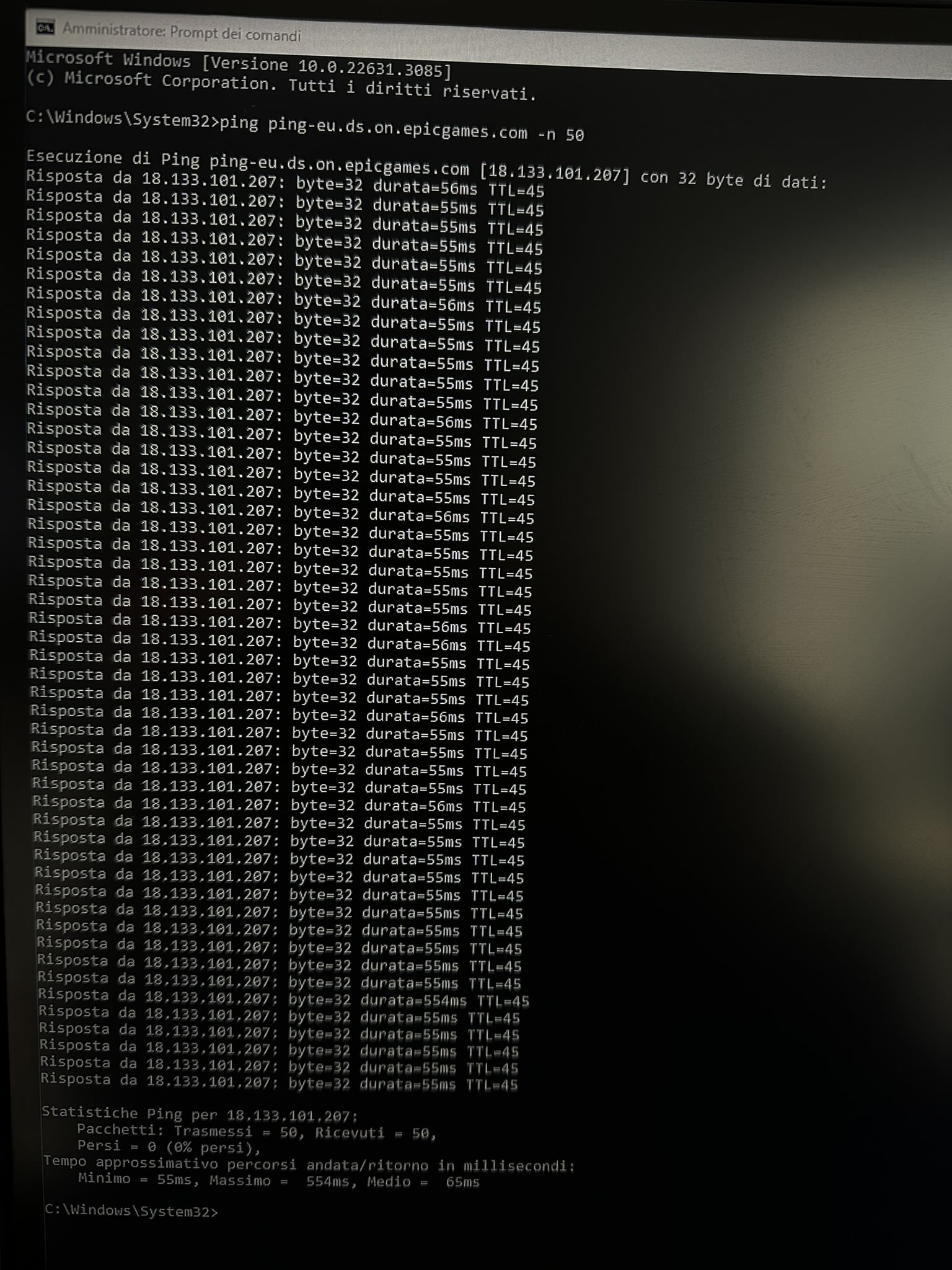

              qui sotto invece vi allego il test che ho fatto sul server europeo trovato nel sito EPIC GAMES

                Effettivamente qualche giro strano lo fai, come vedi ci sono alcuni spikes che in game potrebbero far aumentare la latenza a tratti.
                Tutto sommato però, considerando che sei in Sicilia non è poi così male.
