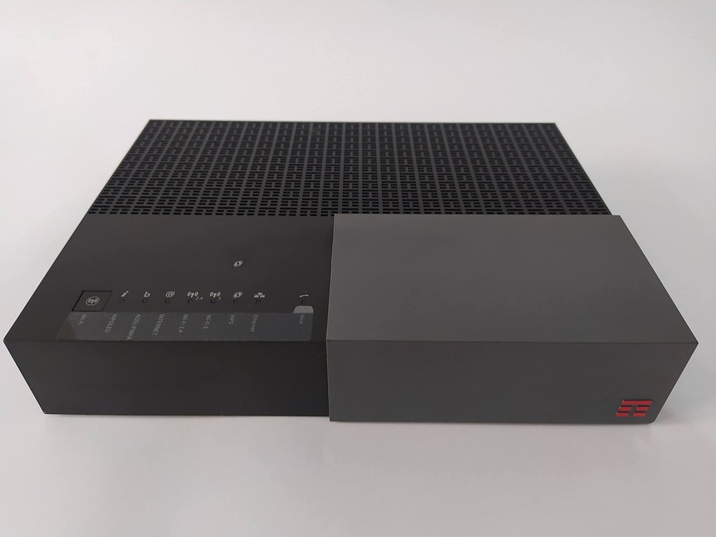

    Ma purtroppo il TimHub Technicolor non è abilitato all’EasyMesh…e il TimHub+ la Tim me lo vende a 300€.

        Il Technicolor DGA4331 per esempio dovrebbe essere compatibile, ma anche il TIM hub + ZTE.

          Il mio modem è questo, ma il tasto WPS ce l'ha sul lato...dovrebbe essere di fine 2018:
          Sono entrato nelle impostazioni e non ha la sezione EasyMesh. Ho comprato anche un repeater Tp-link compatibile con le reti Mesh e ho fatto un buco nell'acqua...
