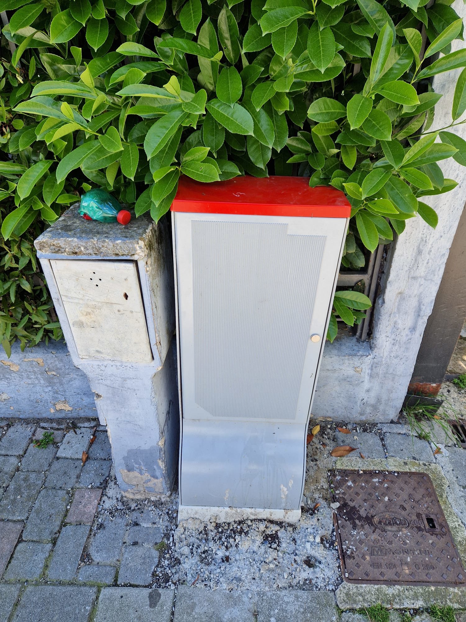

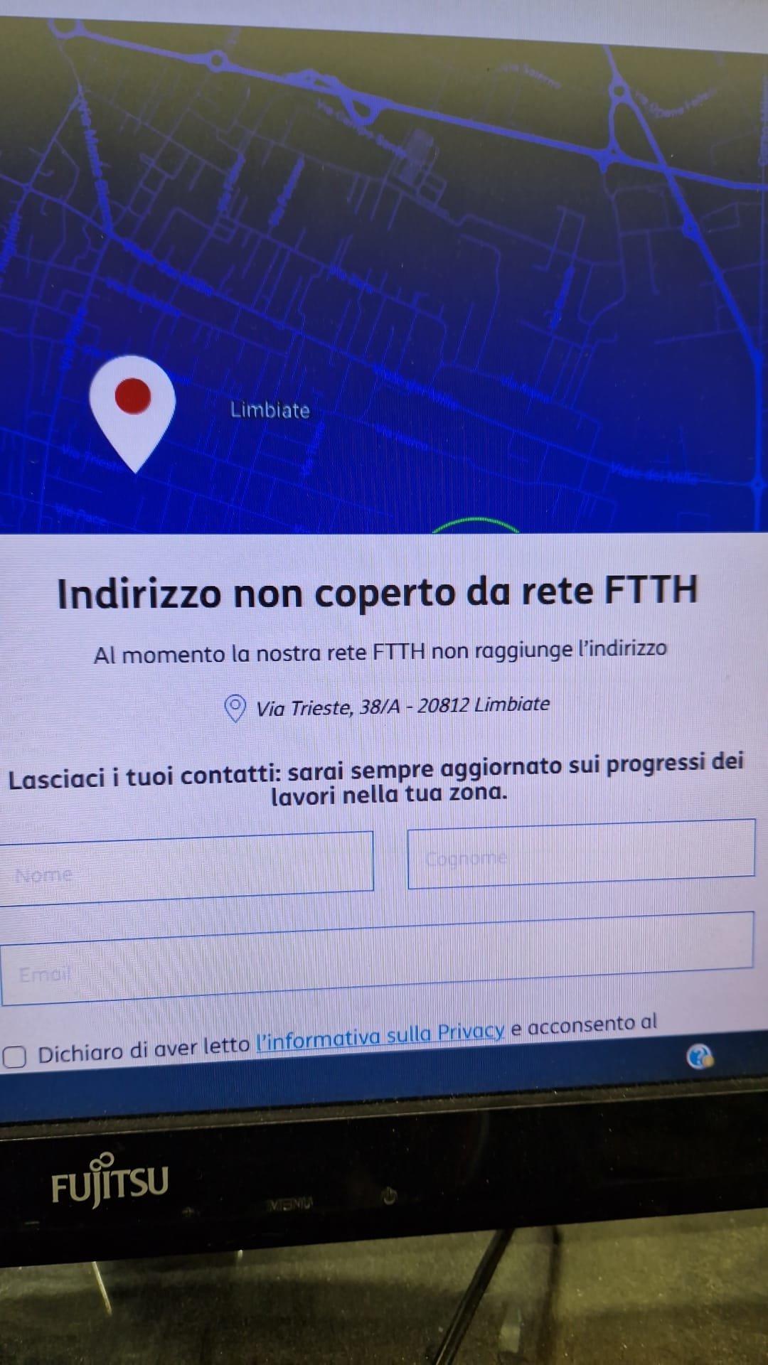

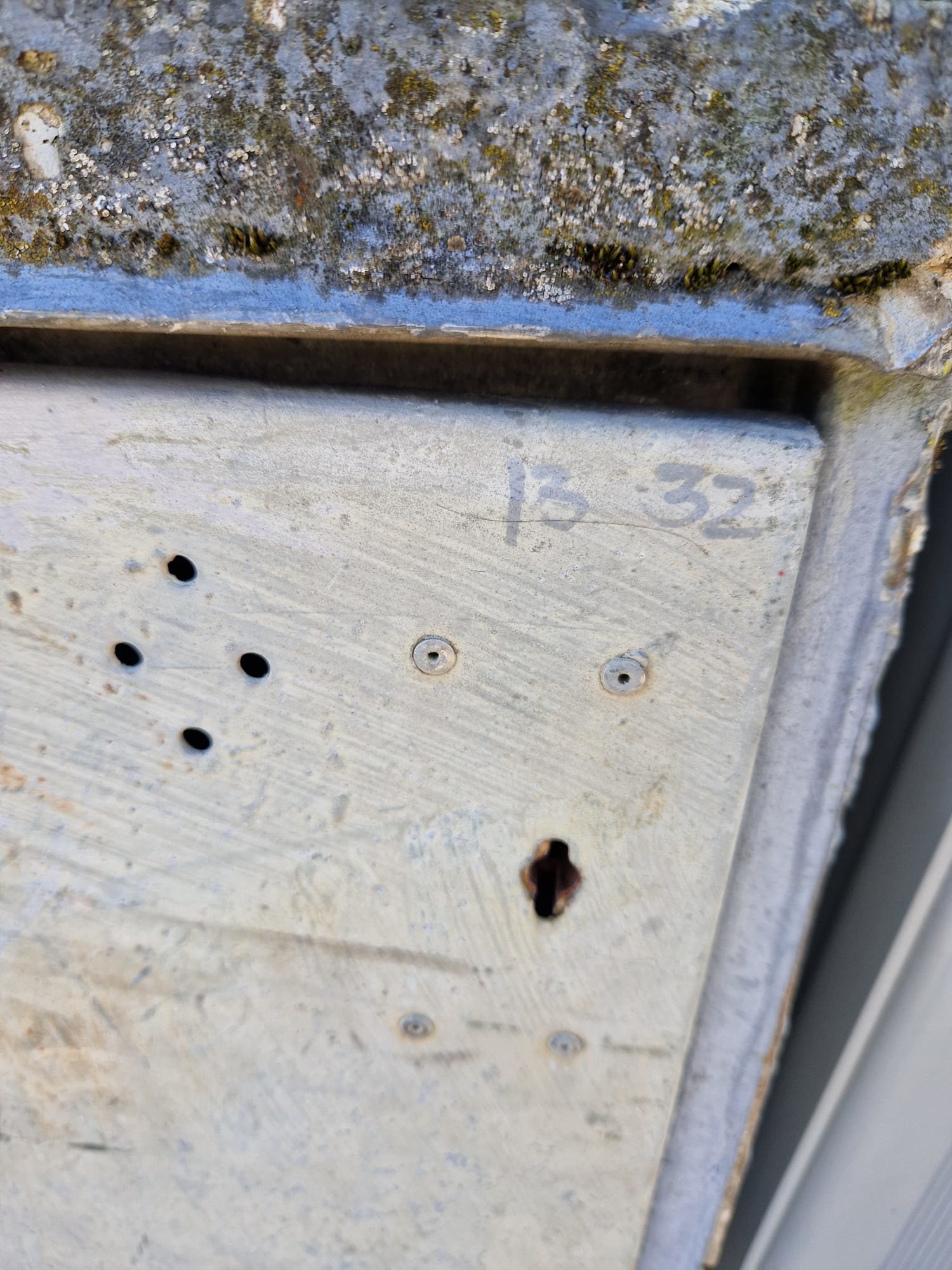

REBO88 Ciao @giusgius scusa se ti disturbo nuovamente, ma intanto che siamo in attesa di OF come ti dicevo Fibercop ha iniziato i lavori nella mia via e l'armadio di fronte al mio civico è l'unico senza etichetta quindi non so se all'interno ci sia il PTE e se è presente non so se è collaudato. Controllando su sito Fibercop il civico 38 risulta "stiamo arrivando" mentre il mio 38 non connesso. Riepilogando indirizzo Limbiate via Trieste 38/a, armadio 13 via SAvonarola snc, dettaglio chiostrina fttc 13-32. Riesci a controllare tu o devo taggare Lorenzo? Grazie mille e buon lavoro. Chiostrina Armadio Ftth Scritta su armadio Risultato 38 Risultato 38/a
giusgius REBO88 Riesci a controllare tu o devo taggare Lorenzo? Purtroppo non ho questo tipo di dettagli 🙁
REBO88 Ciao @LoreBlack scusa se ti disturbo ti faccio un riepilogo veloce: sono in attesa di attivazione con Dimensione tramite OF ma a quanto pare andrà in ko. Verso febbraio Fibercop ha montato di fianco alla mia chiostrina (13-32) un armadio per PTE dove nel coperchio rosso c'è una scritta 63 con pennarello, tutti gli altri armadi hanno già l'adesivo giallo con dettagli ARLO e quartine tranne il mio quindi non so se all'interno è presente PTE e se lo è se è stato collaudato. Il mio civico è Limbiate via Trieste 38/a e dovrebbe far rifemento ad ARLO 13 sito in via Savonarla snc ang. via Trieste. Da verifica copertura sito Fibercop il 38 dice "stiamo Arrivando" mentre il mio il 38/a mi dice non coperto. Possono esserci problemi o si sono semplicemente dimenticati? Abito in un cortile con i seguenti civici 38/a-36-34 e dovremmo essere tutti sotto chiostrina 13-32. Sopra trovi tutte le foto. Grazie mille e buon lavoro.

LoreBlack REBO88 Ciao, m scuso per il ritardo ma in settimana sono impegnato. Ho controllato e mi pare abbastanza chiaro sia un errore di area di influenza, perchè tutti i civici ricadono sulle stesse decadi rame. Quando passa vendibile il 38 si potrà aggiungere anche il barrato A se vuoi procedere con TIM.

REBO88 LoreBlack Ciao Lorenzo, piccolo aggiornamento, l'armadio per ftth che ho postato ieri semi aperto e ho notato che è montato il PTE ma manca il cavo, c'era un tecnico che lavorava all'Arlo 13 ho provato a chiedere, ma mi è sembrato al quanto infastidito ho ringraziato e augurato buon lavoro, mi puoi confermare che i civici 38-38/a-36 e 34 risultano attestati alla decade rame 13-32? Limbiate via Trieste. Grazie mille e buon lavoro.
REBO88 LoreBlack Ciao Lorenzo, ho controllato sia su Fibercop sia su Tim e il 38 mi da connsesso e vendibile, come scritto nell'ulitmo messaggio però io sono al 38/a con decadi rame 13-32 e l'armadio che mi hanno montato fuori dal cancello è montato il PTE ma non ci sono cavi come possiamo procedere? Quella decade dovrebbe coprire i seguenti civici 34-36-38/a, mentre a questo punto credo che il 38 sia sotto altra chiostrina. Anche se non credo speriamo di fare in tempo visto che ho visto che la tua offerta scade il 30/06. Attendo tue grazie e buon lavoro
