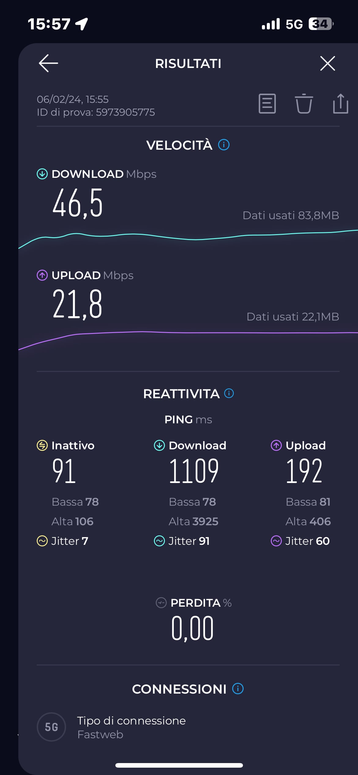

Poco tempo fa sono passato da Vodafone a Fastweb, poiché avevo trovato una tariffa molto vantaggiosa , che includeva il 5G.
Mi sono reso conto, però, che questa rete, nonostante la massima ricezione, risulta più lenta del 4G Vodafone.
Secondo voi, da cosa potrebbe dipendere? Allego uno screen dei parametri di rete, rilevati durante lo speedtest.
    Cucca2001 probabilmente sei collegato al 5G DSS (Dynamic spectrum sharing) è risaputo che non abbia prestazioni "wow", controlla dal sito LTE Italy accedendo con un account quali frequenze ci sono nella tua zona con Wind3.
    Il 5g di fastweb fa largo uso del dss, quindi è un 5g con prestazioni simili al 4g.
    Con vodafone quando vedevi 5g, era invece quasi sempre 5g SA, quell'operatore utilizza molto meno il DSS, piuttosto lascia la copertura in 4g dove il 5g SA non è ancora arrivato.

        Semplice, al 99% sei su una bts in 5G DSS,
        che in questi casi, la velocità del 4G, molte volte, risulta essere più veloce del 5G

                    Cucca2001 Allego uno screen dei parametri di rete
                    Non sono parametri di rete
                    Con molta probabilità starai usando N3, ma senza dati del field test non si può dire molto

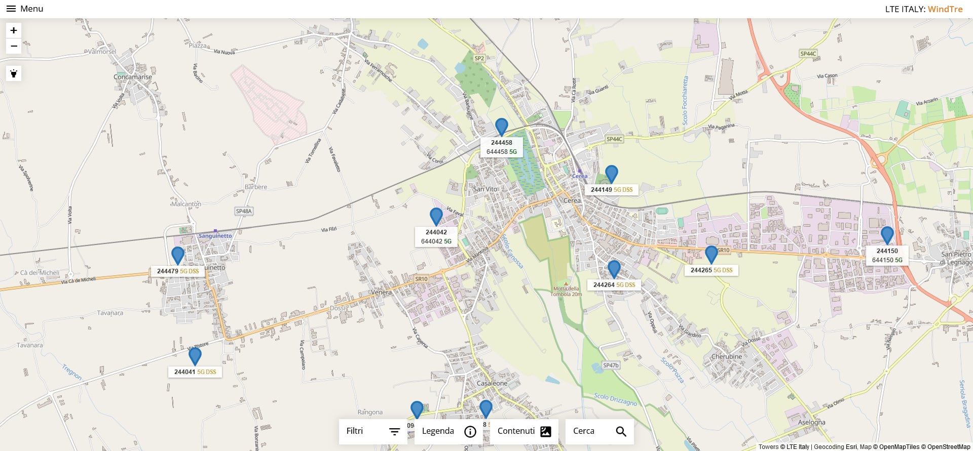

                      Visto che c'e' una discussione sulla rete 5G windtre/fastweb qualcuno mi potrebbe spiegare la differenza delle varie reti nella mia zona? allego mappa LTE Italy
