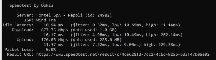

    kelusha oltre ad agganciare massimo 600 mega in down, come da speedtest fatto con cavo ethernet cat 6
    Con cosa hai fatto lo speedtest?
    Comunque se clicchi sulla parola speedtest ti si apre la wiki del forum che spiega come si fanno.
    Qualsiasi altro modo diverso da quello descritto dalla wiki non restituisce risultati decenti.

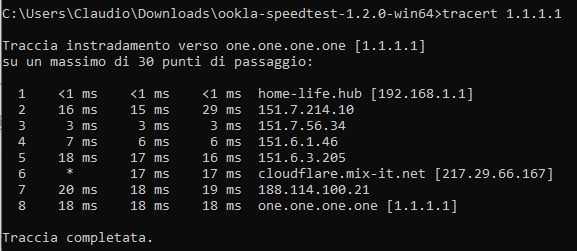

    Io inizierei col fare qualche traceroute (comando Tracert di cmd in Windows) verso 8.8.8.8 e 1.1.1.1
    Dopo di che se conosci gli IP dei server dei giochi che utilizzi, fare Tracert anche su quelli.
    Posta i risultati qui.
    Ho fatto lo speed test come da procedura indicata dalla wiki del forum, ossia tramite CLI.

    Di seguito speedtest e tracert:
      Come vedi lo speedtest è perfetto anche se non è stato fatto sul miglior server possibile.
      Dovresti provare con quelli che indica la wiki, ma comunuqe la connessione c'è ed è tutto il gigabit. (940Mbit è il massimo ottenibile reale).
      kelusha tracert:
      Dal risultato dei Tracert non mi sembra ci siano problemi.
      Solo il secondo hop in alcuni casi aumenta un po' la latenza ma non è niente di esagerato.
      Sarebbe da capire dove Wind3 raccoglie gli utenti di Napoli per poi farli andare altrove.

      Si purtroppo so che lo speedtest da dei risultati ottimi, il problema è che, durante l'ultilizzo incorro in questi eventi frequenti di lag.

            Se anche con cavo hai lag-spikes, allora il problema potrebbe essere che wind3 fa passare i tuoi pacchetti prima da una parte e poi risalgono verso il nord. Magari questa rotta che scende è leggermente più intasata e causa un aumento delle latenze.
            A questo non c'è rimedio se non cambiare ISP con qualcuno che da napoli ti faccia passare direttamente su Roma per poi salire.

                Dai tracert c'è un aumento della latenza sul secondo hop.
                Non so a cosa sia dovuto, ma se dovesse essere vero che sei raccolto su Salerno significa che i tuoi pacchetti dati prima scendono a Salerno e poi risalgono verso il nord.
                Probabilmente la tratta Napoli-->Salerno è più intasata e causa un aumento della latenza.
                Tanto vale che poi arrivi a google in un tempo molto basso.
                Questa cosa non puoi gestirla e l'unico modo è cambiare ISP con uno che magari da Napoli ti consegni a Roma e poi da Roma sali verso il nord nella rete dell'ISP.
