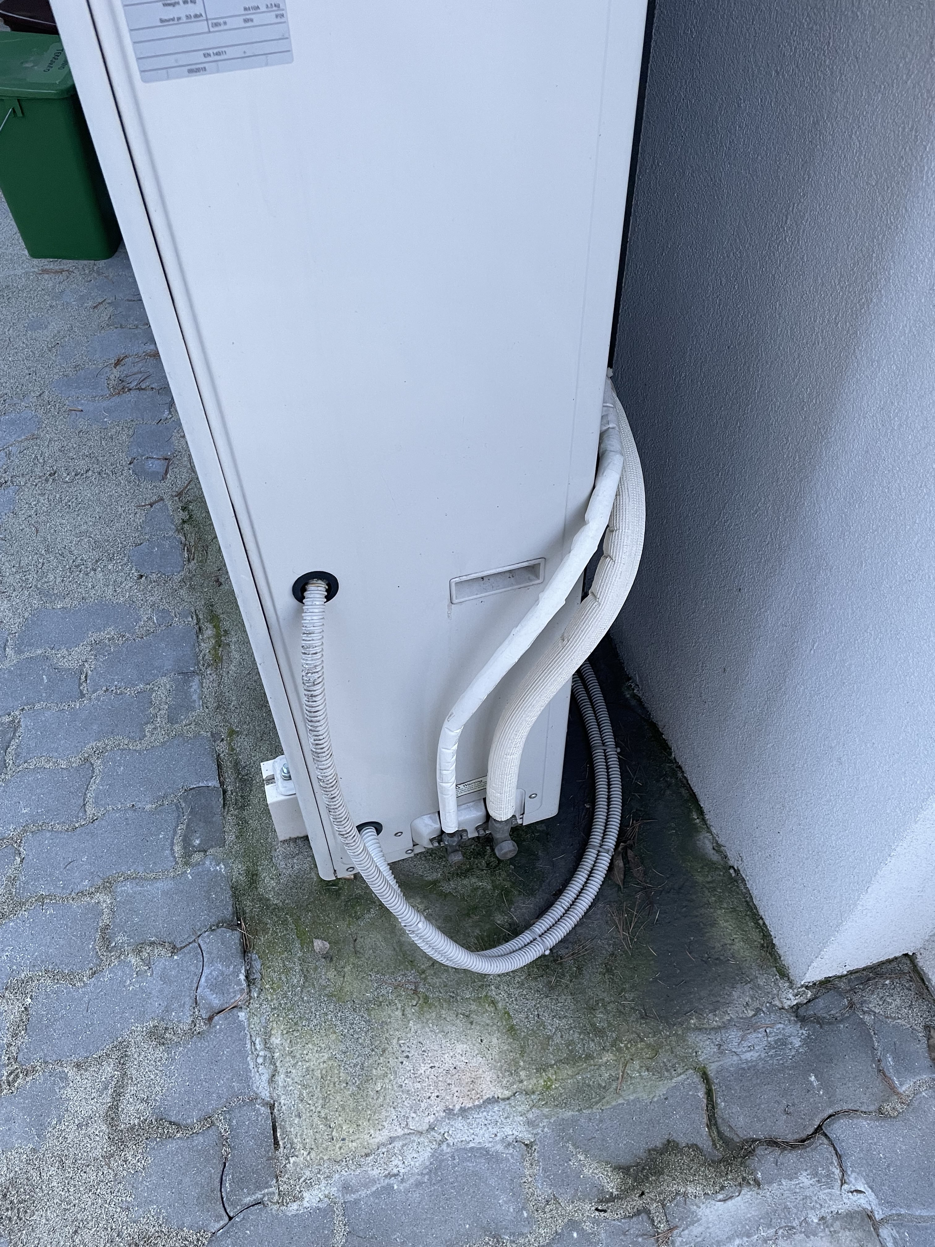

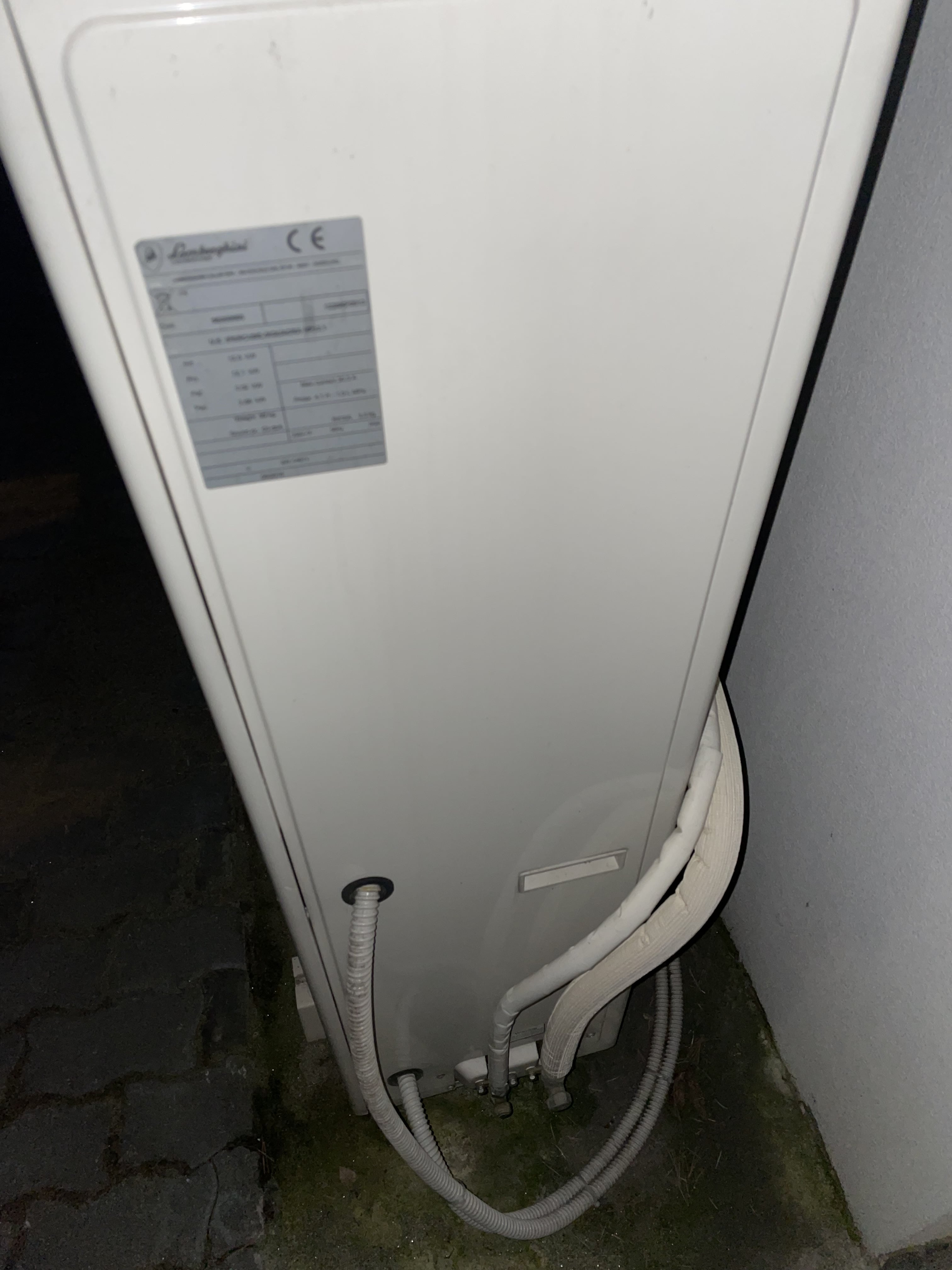

Premetto che sono inesperto ma ho una pompa di calore con unità esterna ed interna. Ripeto sono inesperto, penso funzionino tutte così 😅
Mi è sorto un dubbio stupido ma che non riesco a mandar via dopo tante stranezze di questo affitto.
Se io ho unità esterna e interna, perché il vicino ha solo l’unità interna, sul balcone tra l’altro? È identica alla mia.
Non è che sto pagando anche per lui?

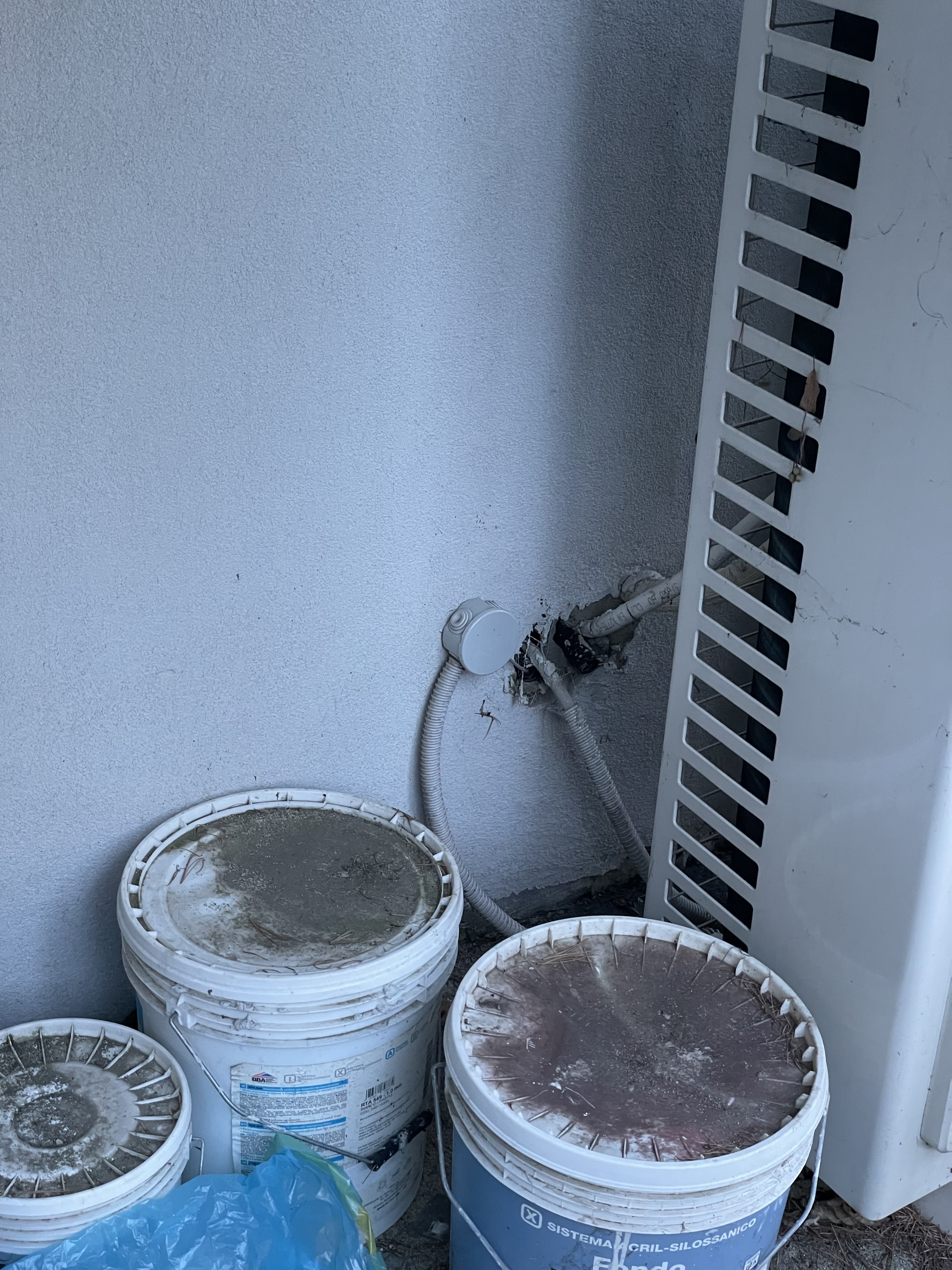

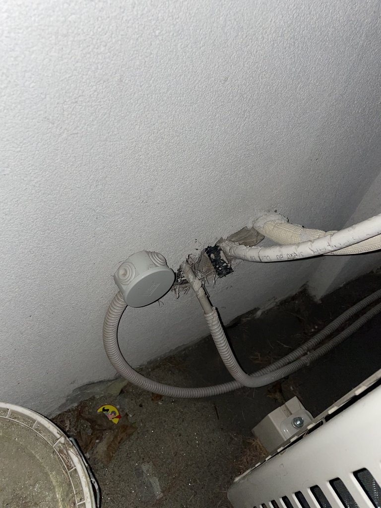

    astrisazulb Hai un CDZ dualsplit, devi controllare se dall'unità esterna lato "cartelle" (uscita tubi rame) escono 4 tubi, se è così, l'unità esterna alimenta il tuo split e quello del Tuo locatore.
      antonioerpanettone Ciao Antonio e grazie innanzitutto. Ho riguardato proprio ora, ma oltre ai tubi delle foto non vedo altro.

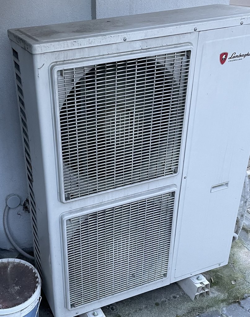

      é un unità esterna monosplit, stai tranquillo, alimenta il tuo solamente.

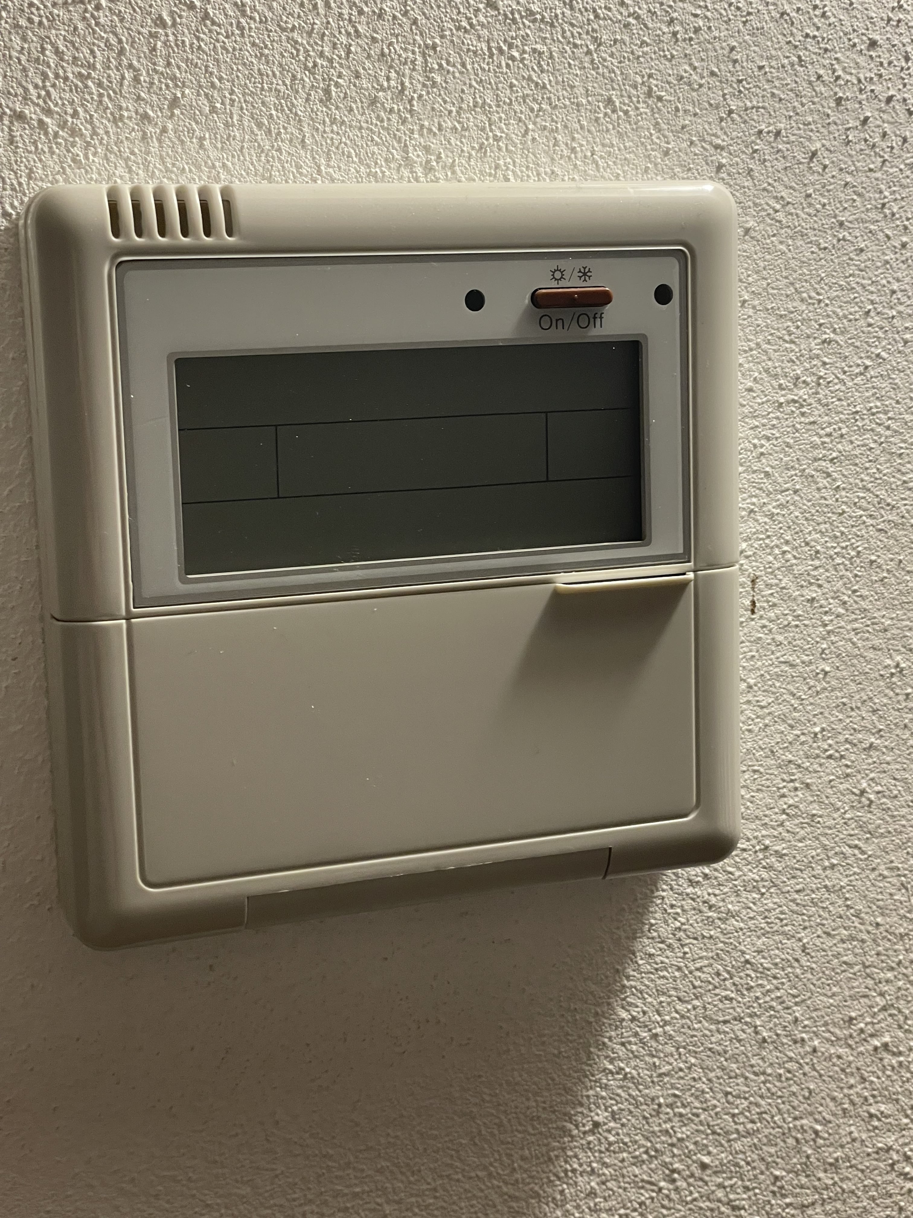

        Vedo da termostato che c’è l’opzione raffreddamento o comunque l’iconcina ❄️ ma il proprietario dice di non usarla sennò si allaga tutto.

          Ciao, probabilmente il proprietario dicendoti che: "si allaga tutto" si riferisce al fatto che l'acqua fredda circolante nella serpentina sotto il pavimento d'estate senza controllo di punto di rugiada fa condensare l'umidità ambiente sul pavimento.
          Comunque internamente devi avere un modulo che scambia calore tra acqua e gas dell'unità esterna. Cerca che lo trovi.
          Non è un brutto sistema, è anche molto efficiente, probabilmente hai solo un problema di regolazione. Devi trovare dove viene fatto lo scambio acqua/refrigerante e il relativo regolatore di temperatura.

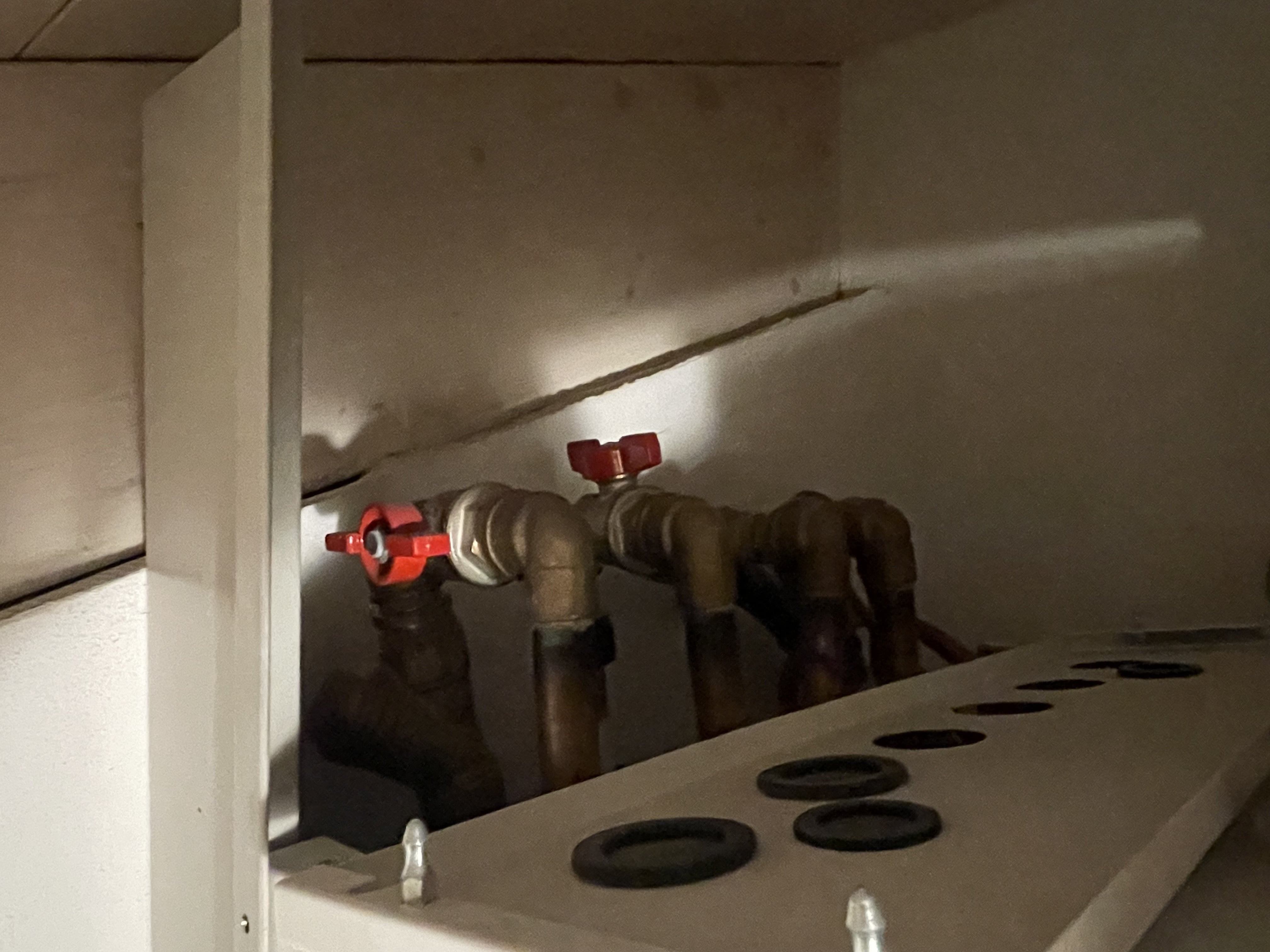

          Per partire: i tubi che hai fotografato dove vanno a finire in casa ?
          ...cerca che trovi 🙂
          PS: Dimenticavo, se hai produzione di acqua calda sanitaria inizia a cercare lì....quel modulo avrà anche lo scambiatore per il riscaldamento...
            astrisazulb Se non ha caldaia probabilmente è collegato alla tua unità esterna, comunque senza foto dell'impianto in casa non possiamo fare altro che speculazioni.

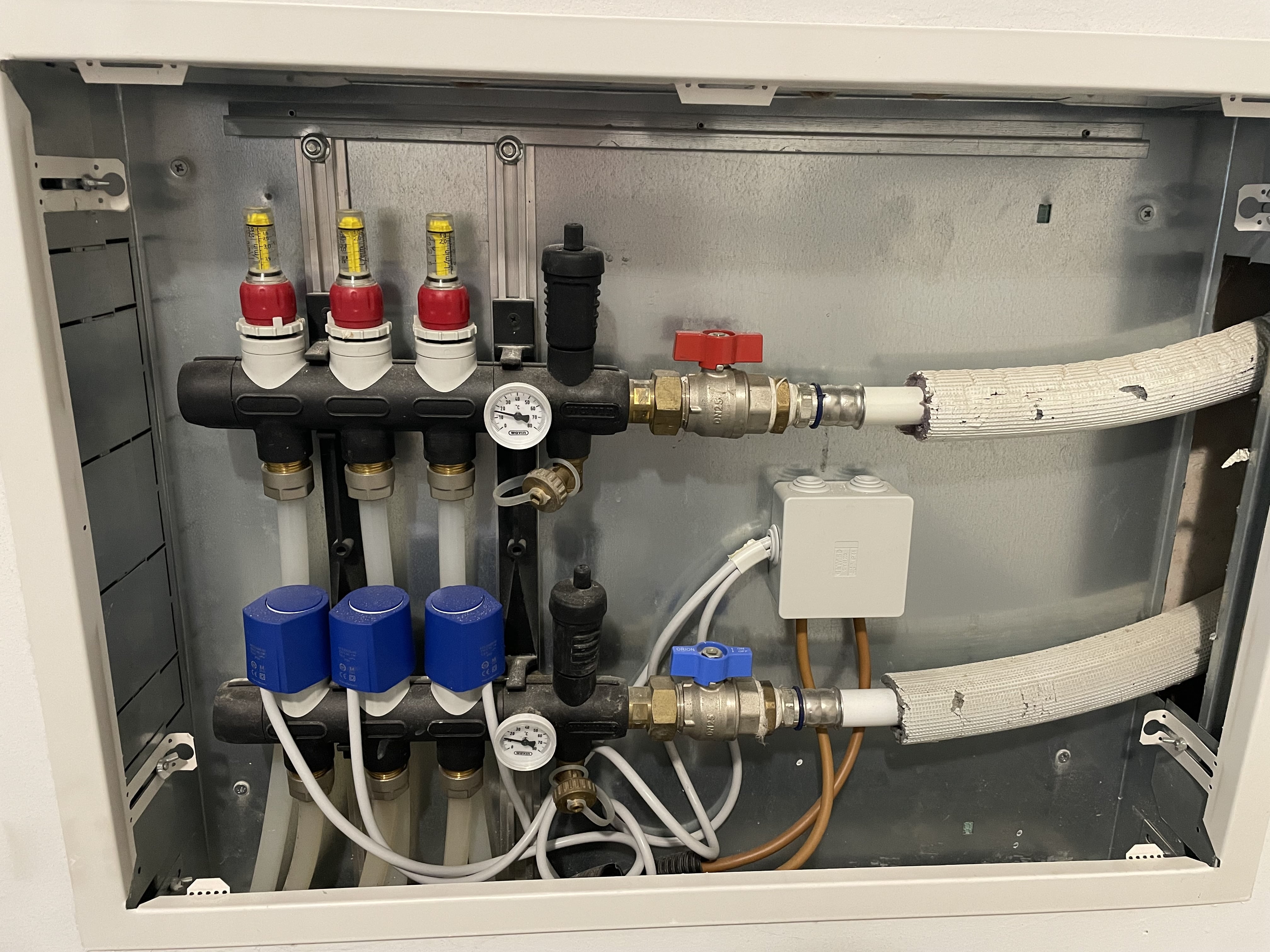

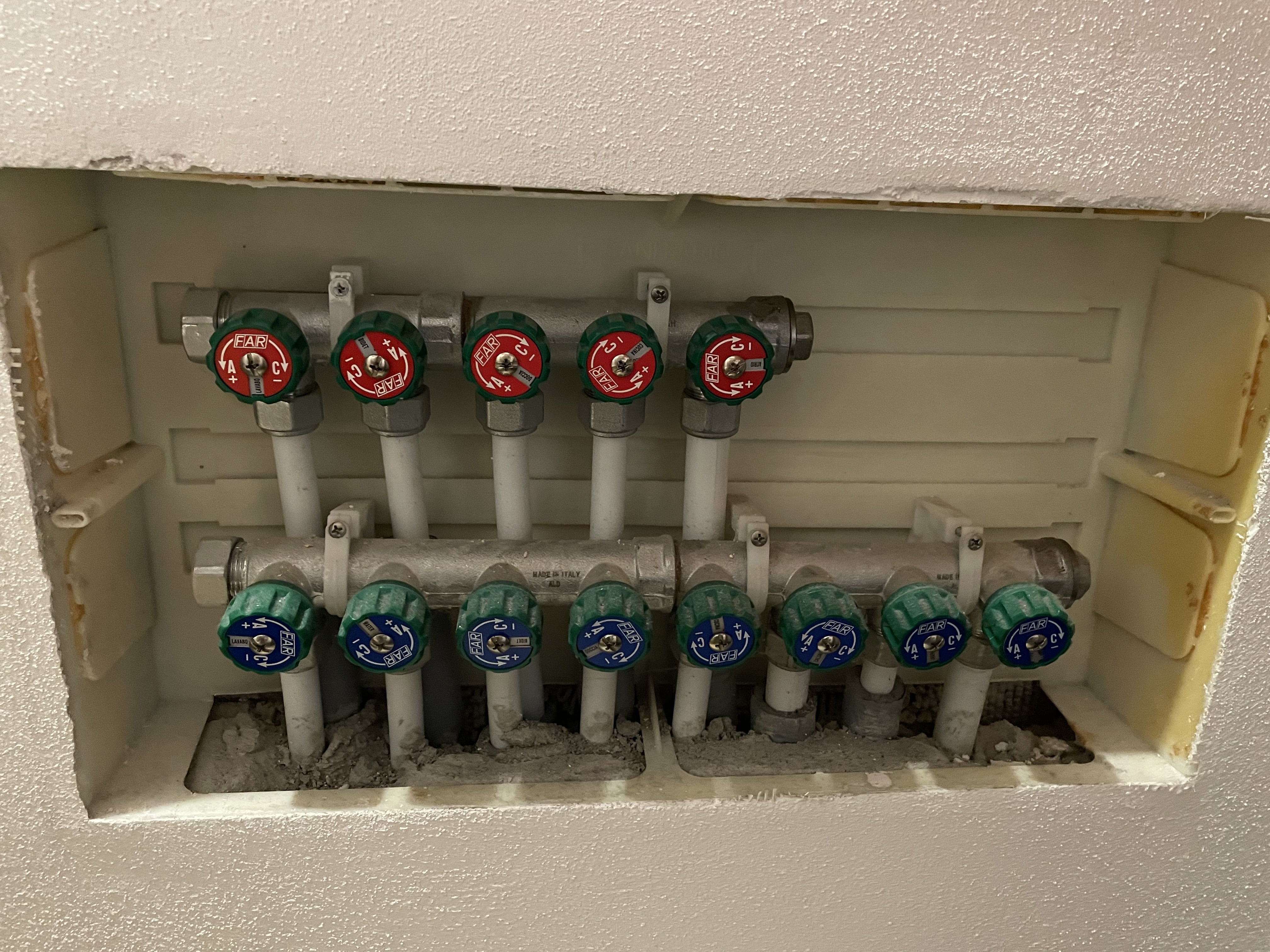

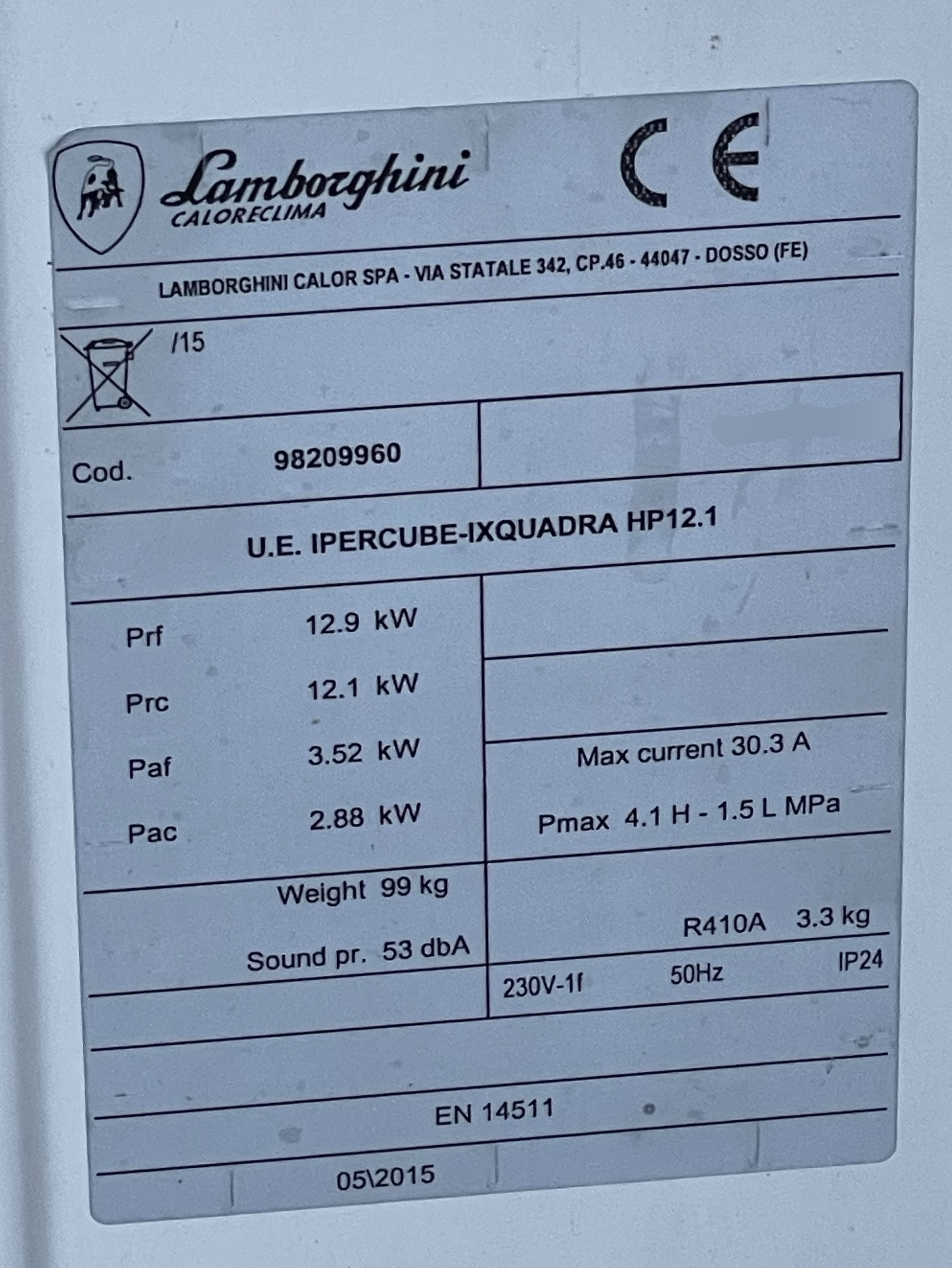

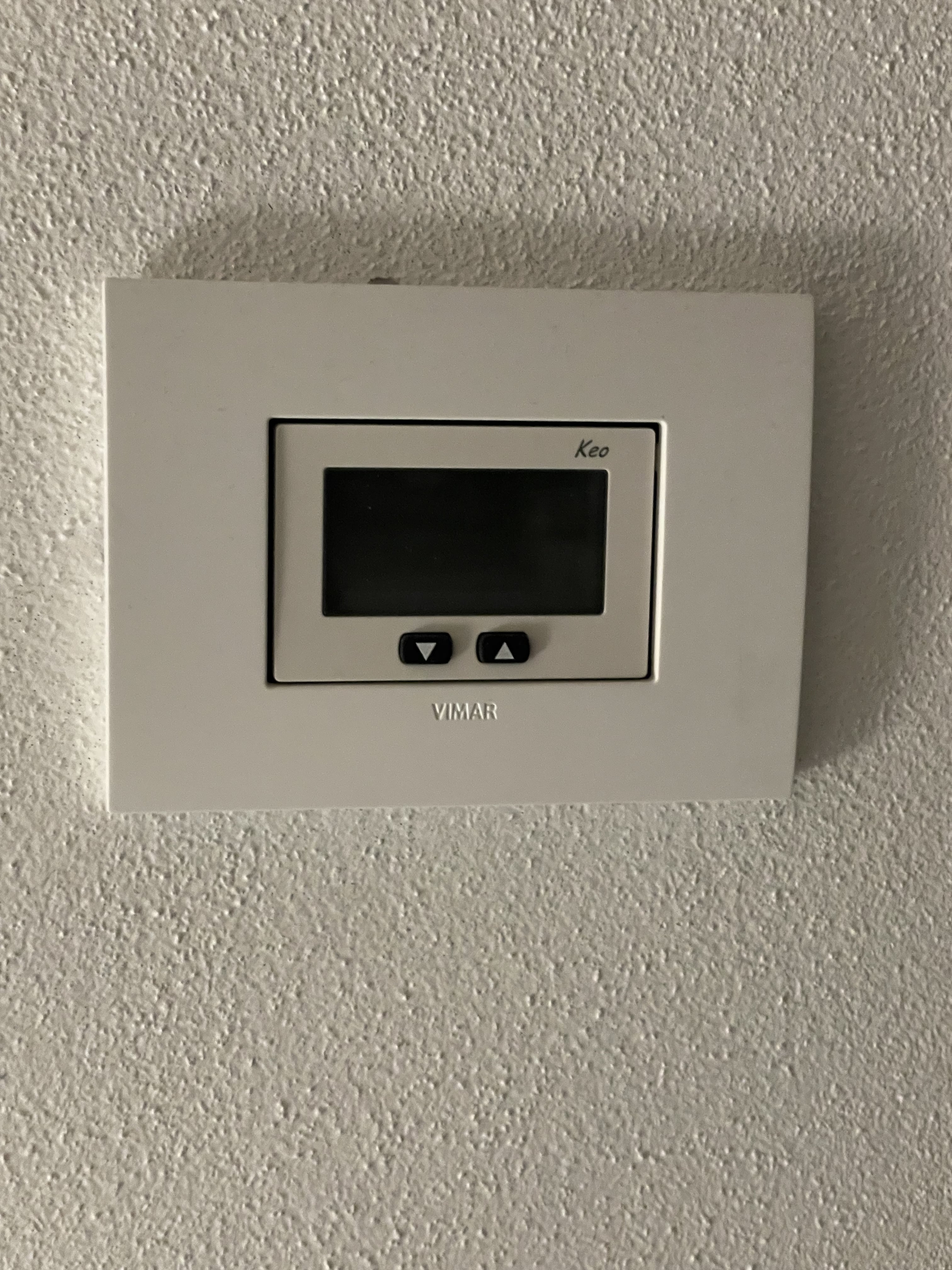

              Allora ecco cosa vedo in casa, da ignorante. Vi ringrazio nuovamente.
              Quindi il raffrescamento non posso proprio usarlo?
              I due termostati che fanno solo on/off (uno è al primo piano)
              Al piano terra poi ho questo (appena spento per prova)
              Piano sopra:

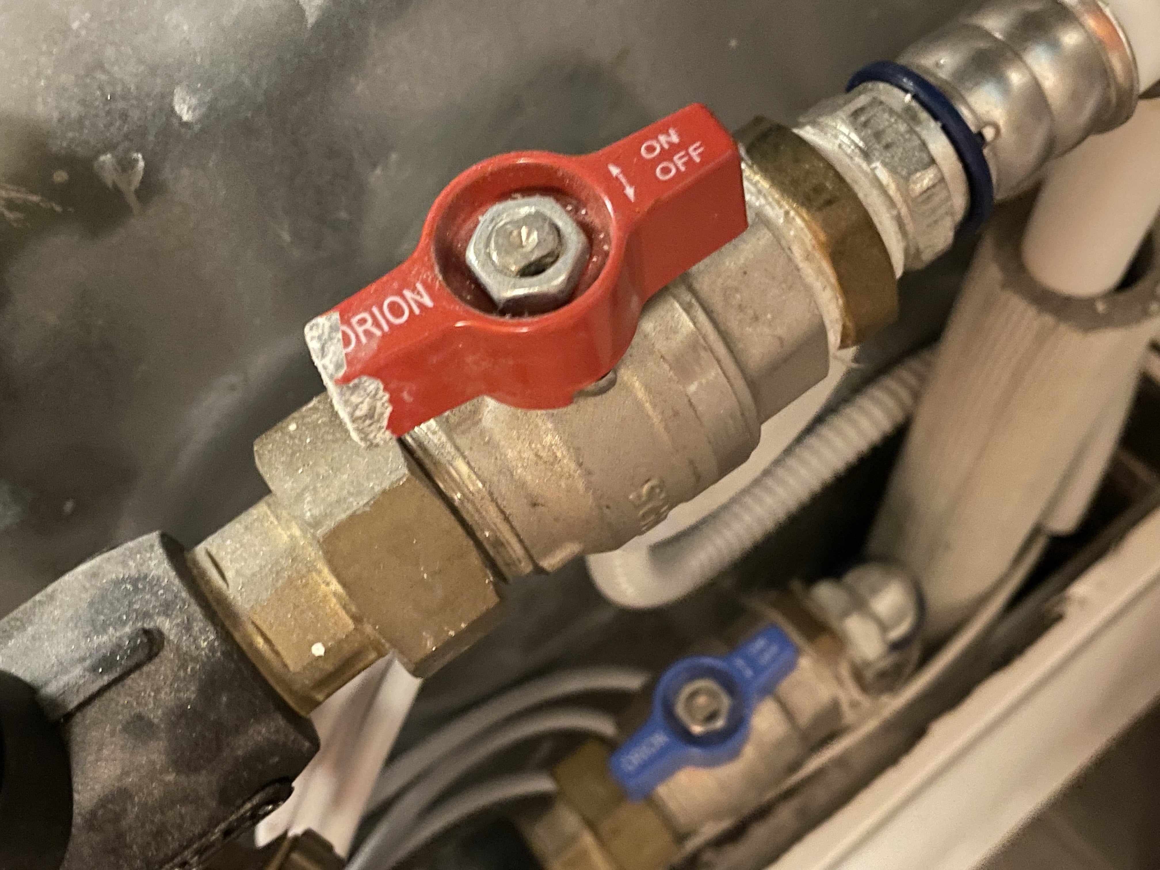

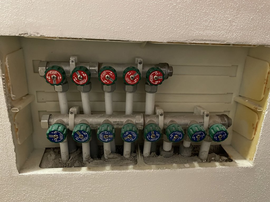

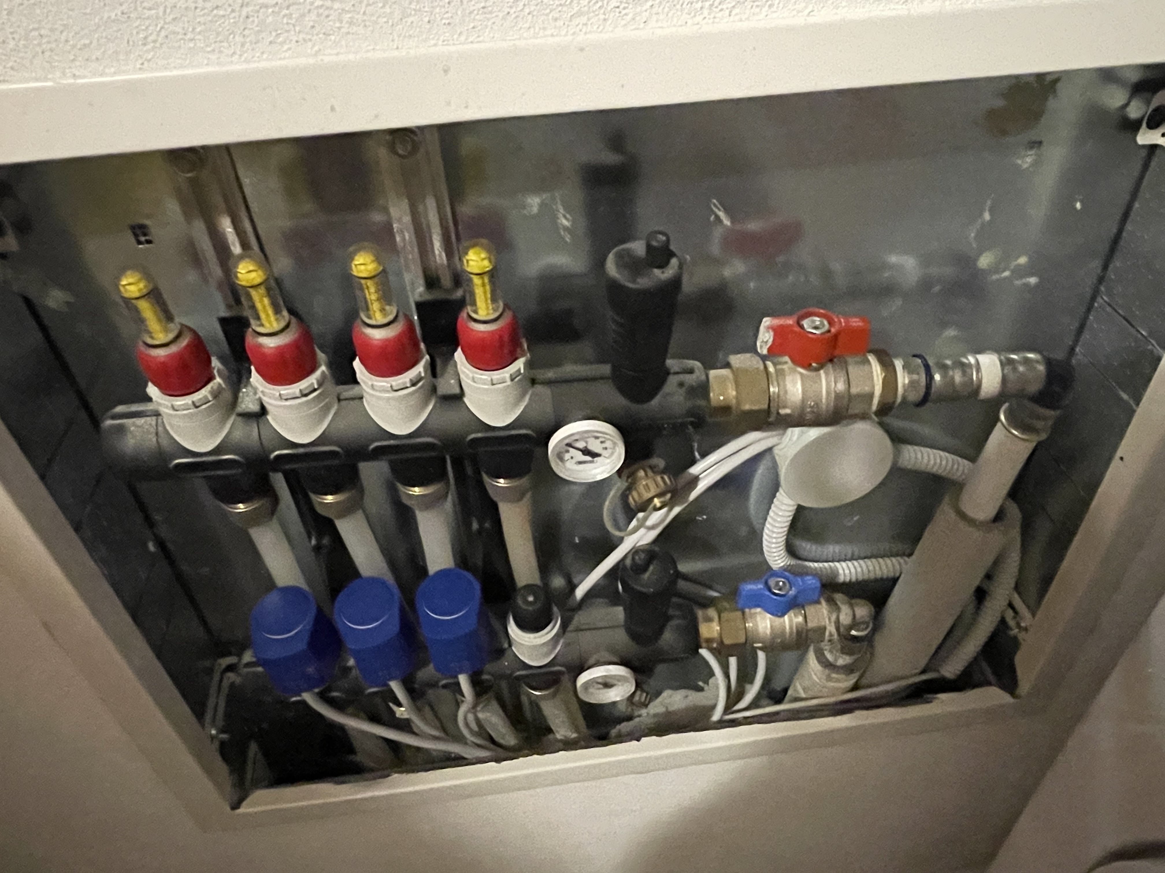

              Ok allora hai fotogratato i collettori dell'impianto a pavimento, e ci sono (uno per piano) 🙂

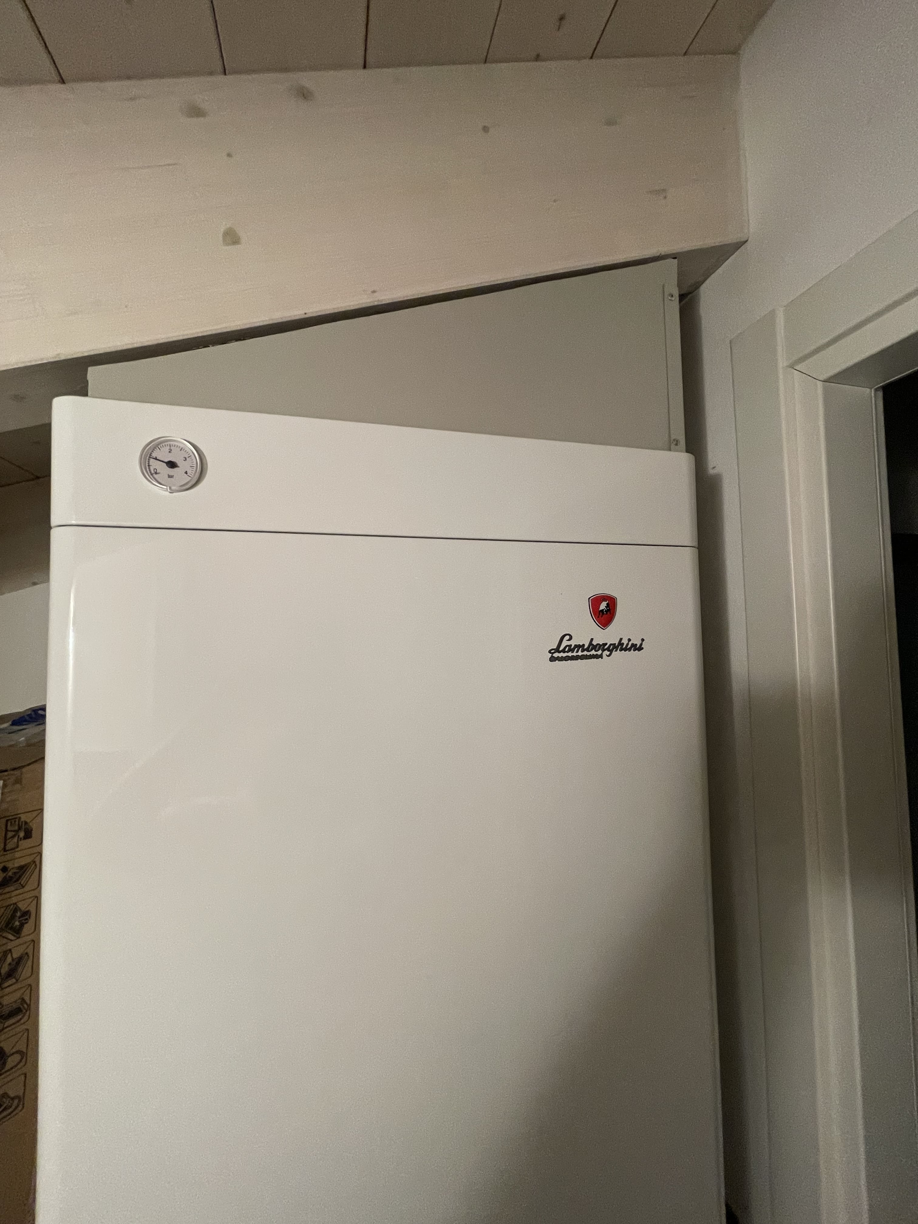

              Hai fotografato l'unità interna, quindi c'era 🙂
              I pezzi li abbiamo 🙂
              Adesso l'unica questione è come è regolata. L'ideale è avere una regolazione della temperatura dell'acqua variabile a seconda della temperatura interna ed esterna (più freddo fuori T acqua più alta, più caldo fuori T Acqua meno calda). Secondo me se smanetti sul controller della Lamborghini lo trovi (magari cercati il manuale in rete, si trovano sempre).
              Immagino invece i termostati siano in ON/OFF sulle valvole dei collettori e il modulo interno regola di suo.
              Prova così: regolati la temperatura in casa usando i termostati sul muro secondo il tuo desiderio di comfort e facendo un pò di prove cerca di abbassare il più possibile la termperatura dell'acqua in uscita dal modulo (maggiore efficienza).
              Per curiosità: sul regolatore della Lamborghini adesso che temerpatura di uscita acqua di riscaldamento hai ?
              Scusami dimenticavo, per il raffrescamento: puoi usarlo ma devi solo stare attento che in caso di forte caldo umido non condensi l'umidità sul pavimento. In realtà basterebbe aggiungere un sensore di punto di rugiada in ON/OFF però, non avendolo, puoi provare con T.acqua intorno ai 15-13 gradi minimo e vedi cosa ottieni. In generale però non aspettarti un gran fresco, con temperatura acqua così alta (meno come ti dicevo rischi la condendensa) non sottrarrai molto calore all'ambiente e sarà solo calore sensibile non umidità dell'aria (che appunto non puoi togliere pena condensa sulle superfici...). Di solito con il raffrescamento a pavimento si mettono anche dei deumidificatori a parte, non è che hai anche quelli nascosti in giro ?
              Quindi ricapitolando: puoi usarlo, devi solo trovare un punto ottimale e stare attento in caso di forte umidità, finestre aperte e t acqua bassa.
              Insomma....freschino sotto le zampe si ma non freddino da maglioncino 🙂

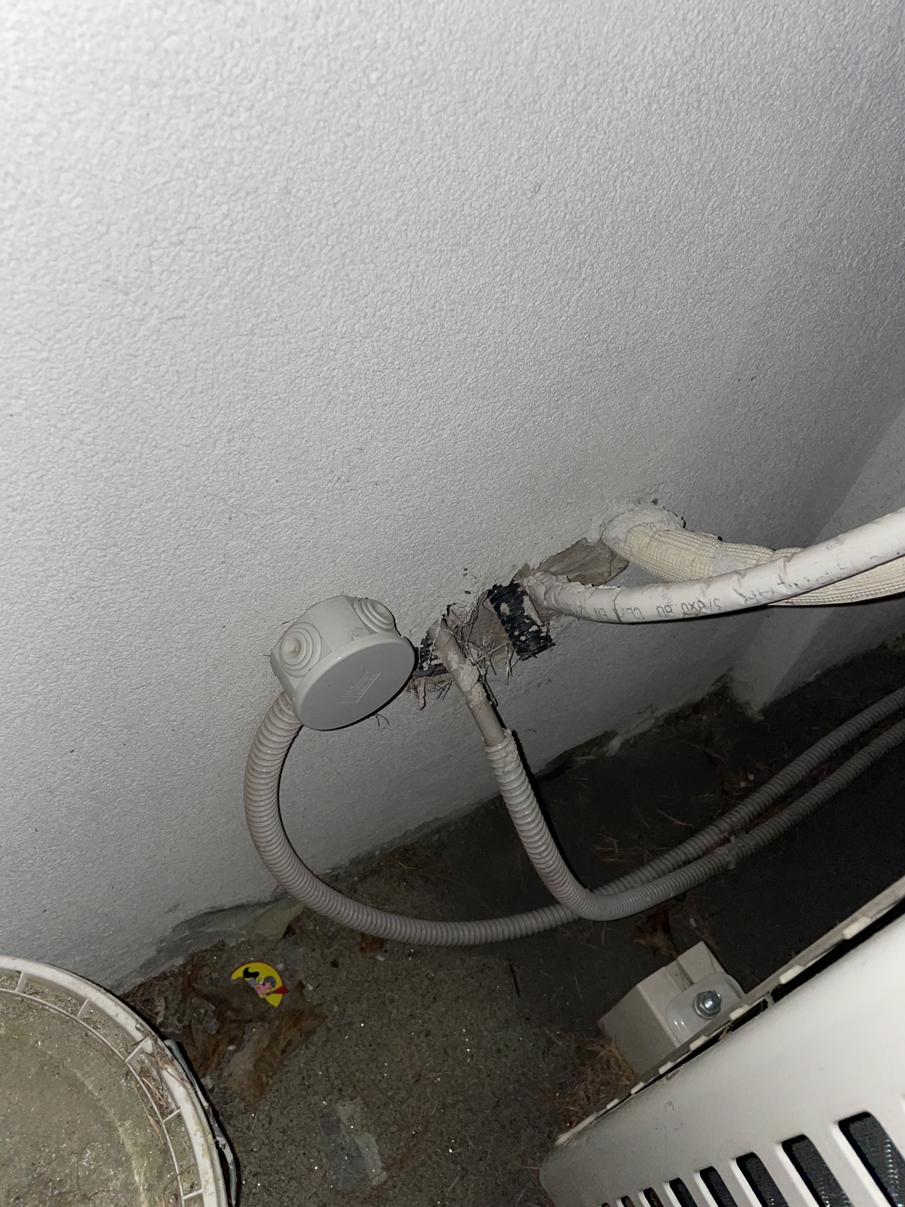

                        astrisazulb Comunque continuo a non capire come faccia l’altro ragazzo in affitto senza unità esterna.
                        Non è che ha una caldaia a gas? E solo tu la pompa di calore?

                            astrisazulb Discorso vicino ricontrollo asap ma sono abbastanza sicuro.
                            Cioè le possibilità sono 2:
                            1) vicino con riscaldamento a gas, e scambi l'unità interna con la caldaietta
                            2) vicino con riscaldamento via PDC, e quindi ci deve avere l'unità esterna
