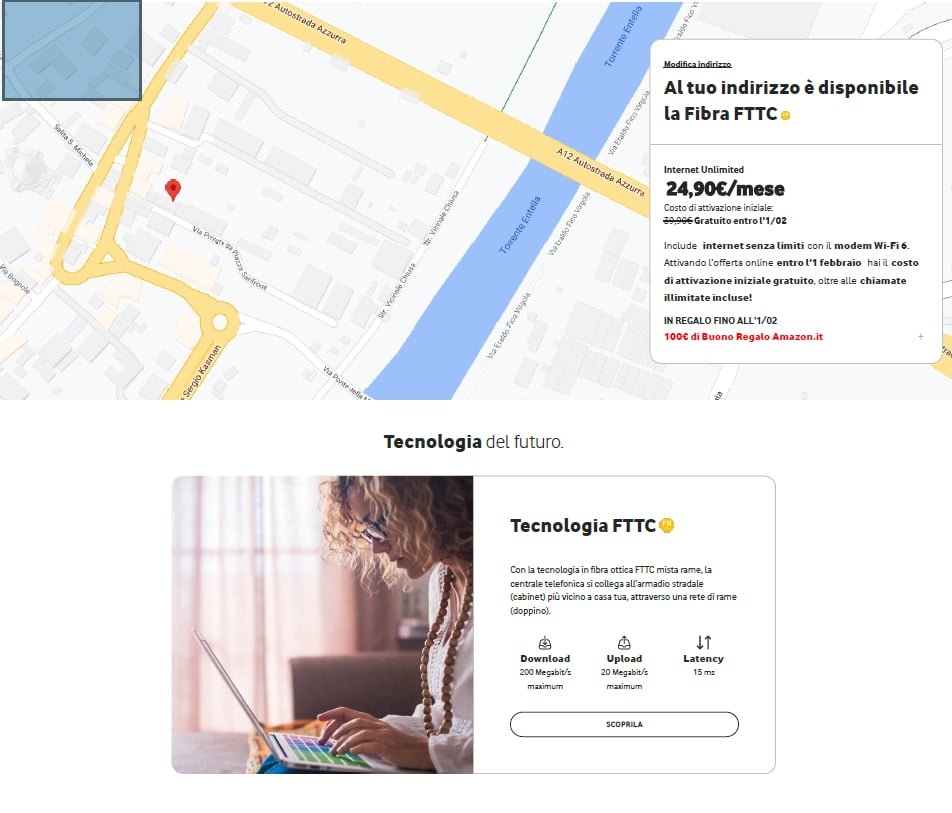

ho attivato in questi giorni un contratto Fibra con Vodafone, nella verifica della copertura mi dava che avrei avuto una connessione FTTC da 200 mb mentre dopo l'attivazione da parte del tecnico ora sono connesso come connessione solo rame da 20 mb...la distanza dal cabinet è di 56 metri e nel condominio dal lato opposto della strada va la connessione FTTC come posso risolvere questo problema e avere una connessione migliore?
    alessandroluca97 Effettivamente dai DB sembra essere disponibile FTTC 200M sull'armadio 18501H_14 (che è quello indicato).

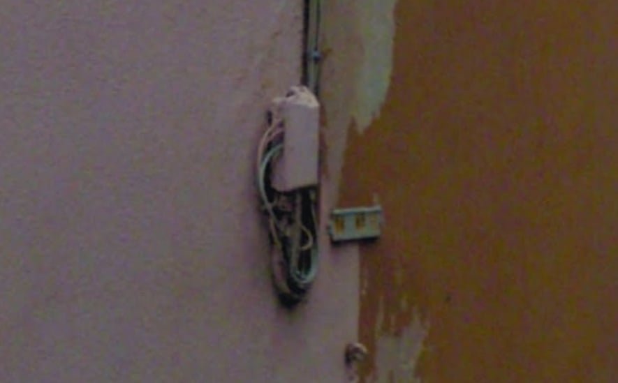

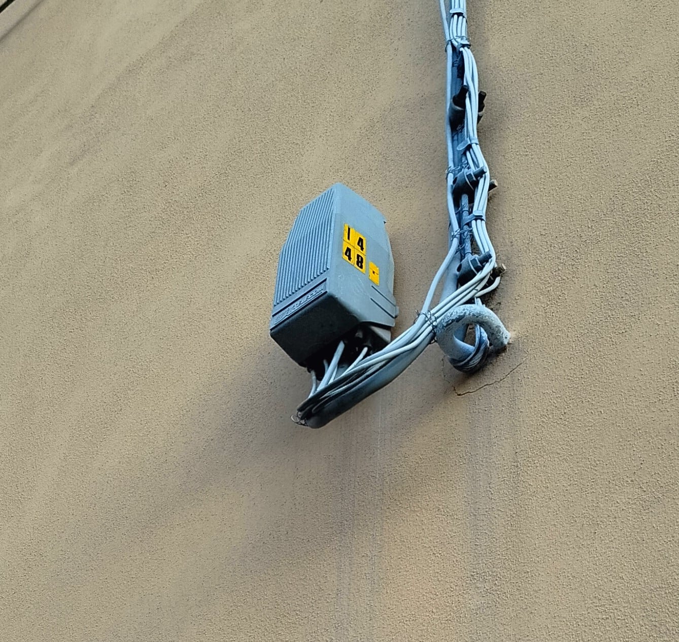

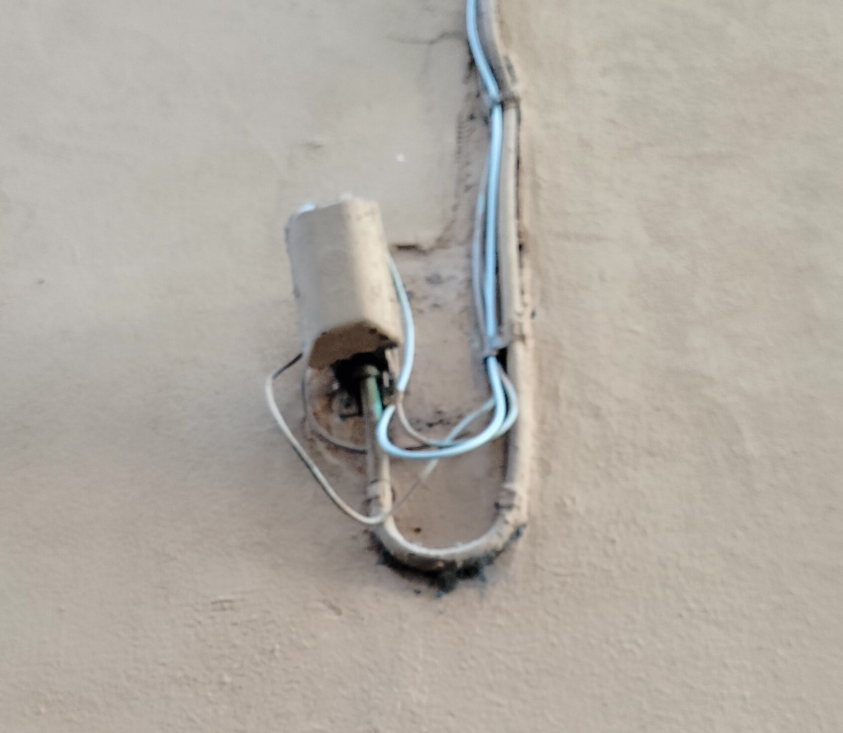

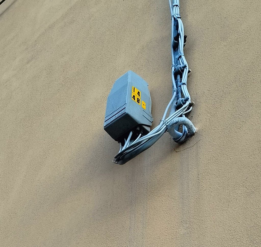

    Riesci a fare una foto alla chiostrina e in particolare ai numeri su di essa? Molto probabilmente si trova all'interno del condominio
      ci sono queste due
      alessandroluca97 Da quale delle due arriva il cavo a casa tua? Non riesci a capirlo?
      La prima é connessa all'armadio FTTC, altra non si sa; il mio sospetto é che in realtà sei connesso a qualcos'altro, magari la centrale senza ONU

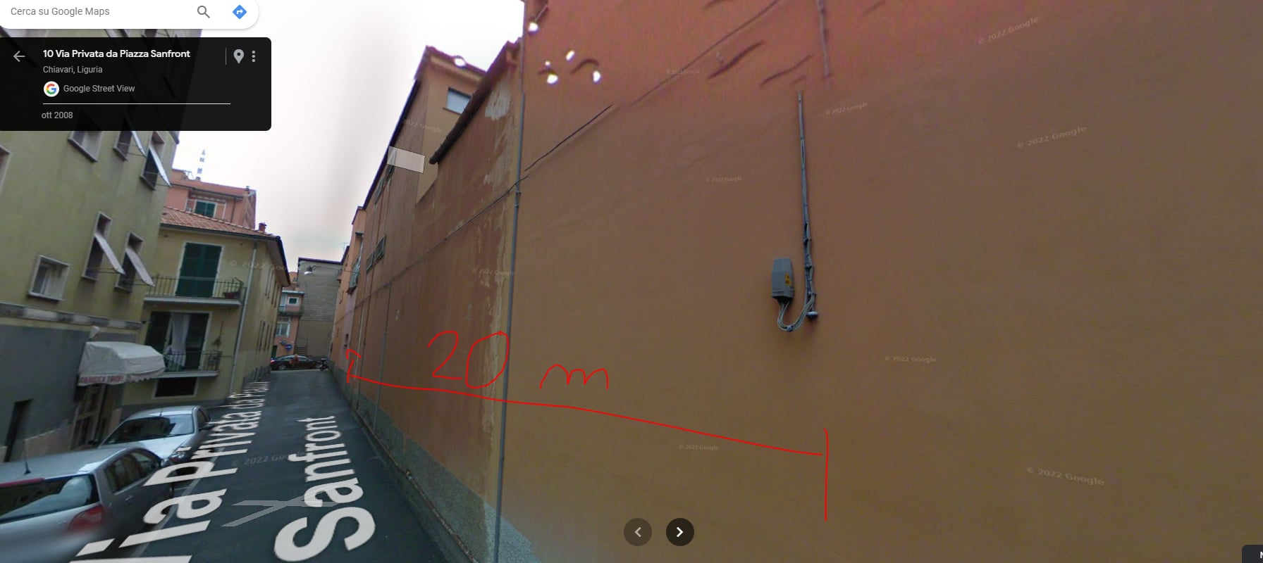

        enricoz il tecnico mi ha connesso alla seconda e sono distanti 10 metri tra di loro, posso fare qualcosa per farmelo spostare?
          alessandroluca97 se sono collegate (probabile) a due armadi diversi, non puoi fare niente.

                    alessandroluca97 Ho controllato e sono entrambe collegate allo stesso armadio, quindi a questo punto é un problema di ordinativo
