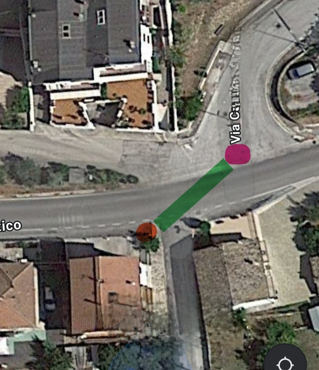

            Nella foto satellitare in rosa è segnato il tombino Open Fiber da cui partirà il cavo, in arancione il punto dove arriva e in verde il presunto tracciato (non mi hanno detto se sarà un taglio dritto oppure faranno delle pieghe). Nella seconda foto il lato interno alla mia proprietà, il punto arancione è quello di arrivo dello scavo (accanto al palo bianco) come potete vedere è sotto il livello della strada e subito li accanto ho l'ingresso del garage con il locale servizi dove sono le colonne montanti.
            Io dovrei far installare il tracciato tra l'arrivo al punto arancione fino a dentro al garage/ locale servizi oppure devo andare andare prima su una parete esterna della casa (per l'installazione della scatola delle derivazioni) e poi nel punto di salita del cavo?
            Non capisco se è come le vecchie linee telecom che per obbligo avevano una scatola con le derivazioni oppure arriva un singolo cavo che entra in casa senza possibilità di altri utenti

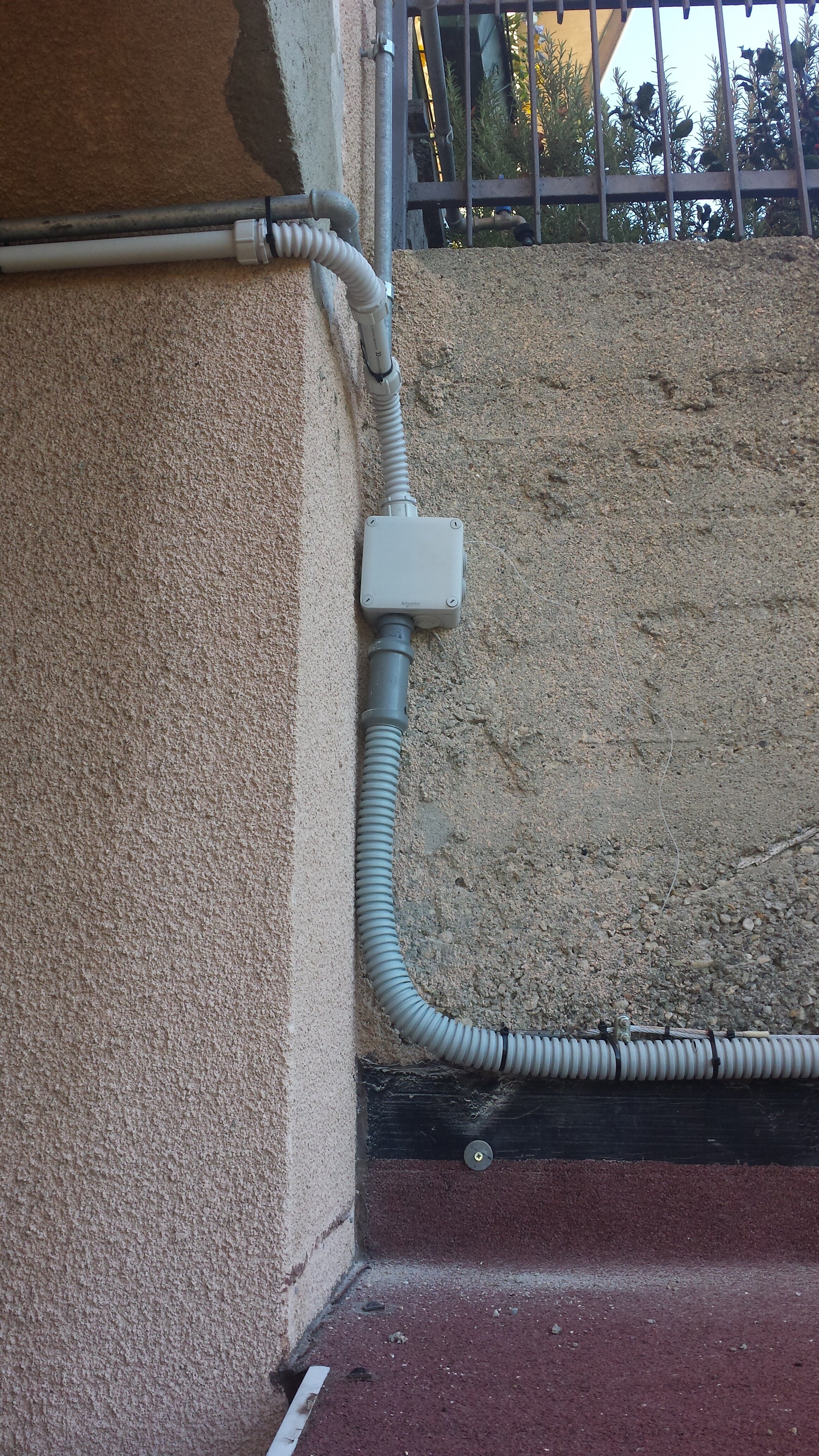

            Nel locale servizi salgono varie colonne con dentro i cavi elettrici (220v)... da quello che so la Fibra può conviverci... le colonne poi arrivano direttamente al piano dentro il centralino elettrico e ha possibilità di andare ovunque tanto tutti i corrugati della casa passano in quel centralino

                Si giusto, in area bianca i PTA si trovano nei tombini generalmente, come nel tuo caso.

                matt1234 Nel locale servizi salgono varie colonne con dentro i cavi elettrici (220v)... da quello che so la Fibra può conviverci... le colonne poi arrivano direttamente al piano dentro il centralino elettrico e ha possibilità di andare ovunque tanto tutti i corrugati della casa passano in quel centralino
                Non è male come idea, così puoi arrivare dove meglio ti conviene montare borchia ottica e ONT.
                Se hai la possibilità passa tu prima una sonda/cavo traino per vedere se è tutto ok e lasciala già dentro in modo che i tecnici utilizzino ciò per tirare la fibra fino a dove ti è più comodo. Altrimenti poi fanno come stanno più comodi loro.

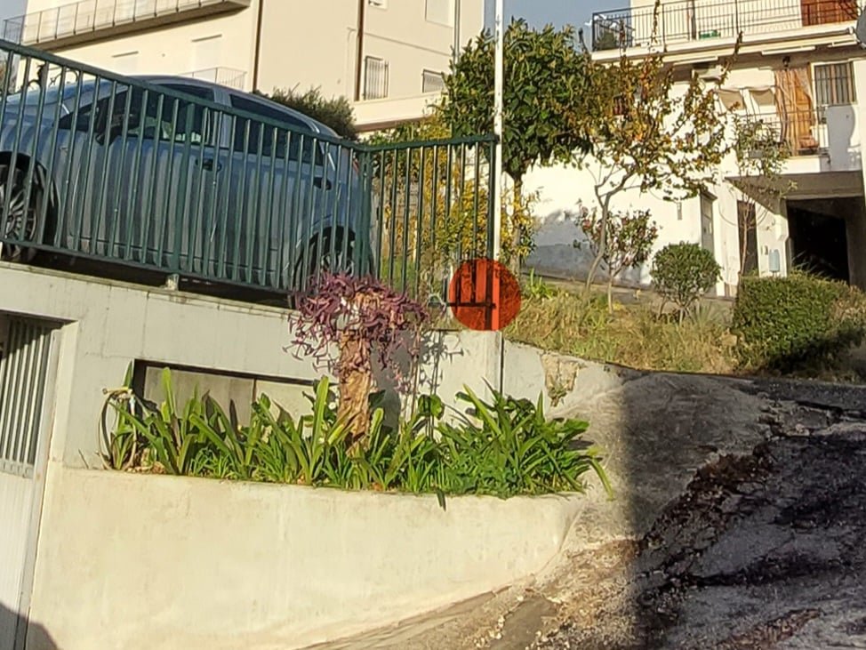

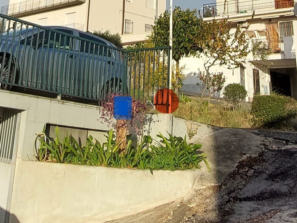

                                    Ma il tubo esterno sarebbe dal palo dove hai fatto cerchio rosso fino a dietro la pianta rossa, poi buco nel muro ed entri in garage??
                                    Ma se fai fare lo scavo fino a dove ti ho indicato ( quadrato blu) magari riesci facendo un buco ad entrare direttamente nel garage senza tubi esterni.
                                    Tieni presente che lo scavo è profondo circa 18 Cm.
                                    Dietro alla pianta rossa per intenderci è quello il muro del garage?
                                    Non è che ho capito bene dalla foto.
