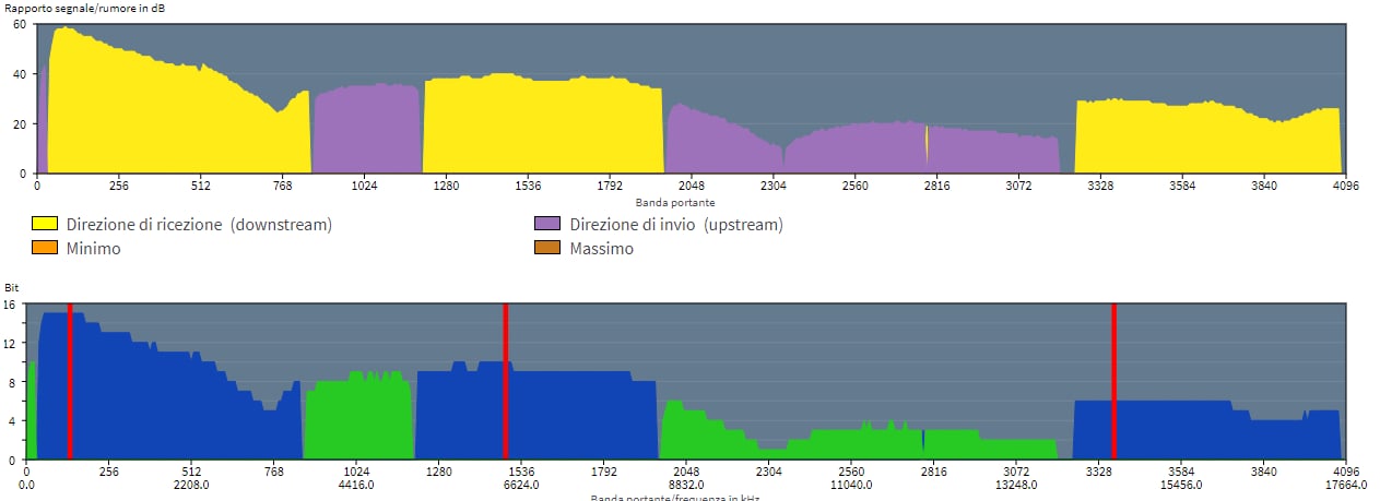

Comunque vi allego l'HLog generato.

          La derivazione è evidente dall'HLOG, e se è esterna non ci puoi fare nulla, significa mettere mani alle linee, e TIM non lo fa se non per motivi suoi. Sulla chiostrina se la decade è derivata ci saranno uno o più pallini/lineette ad indicarla.
          Ci vorrebbe un QLN prima della perdita di velocità per capire se è dovuta a diafonia. Il rumore è abbastanza alto. Pubblica anche le schermate con lo stato della linea, in particolare il margine SNR e gli errori, e i grafici di SNR/bitloading. Potrebbe anche essere che ti sia stato cambiato profilo.
          Edit: ora li vedo... .come dice Hadx hai un profilo più conservativo e meno veloce - avevi anche prima quello?

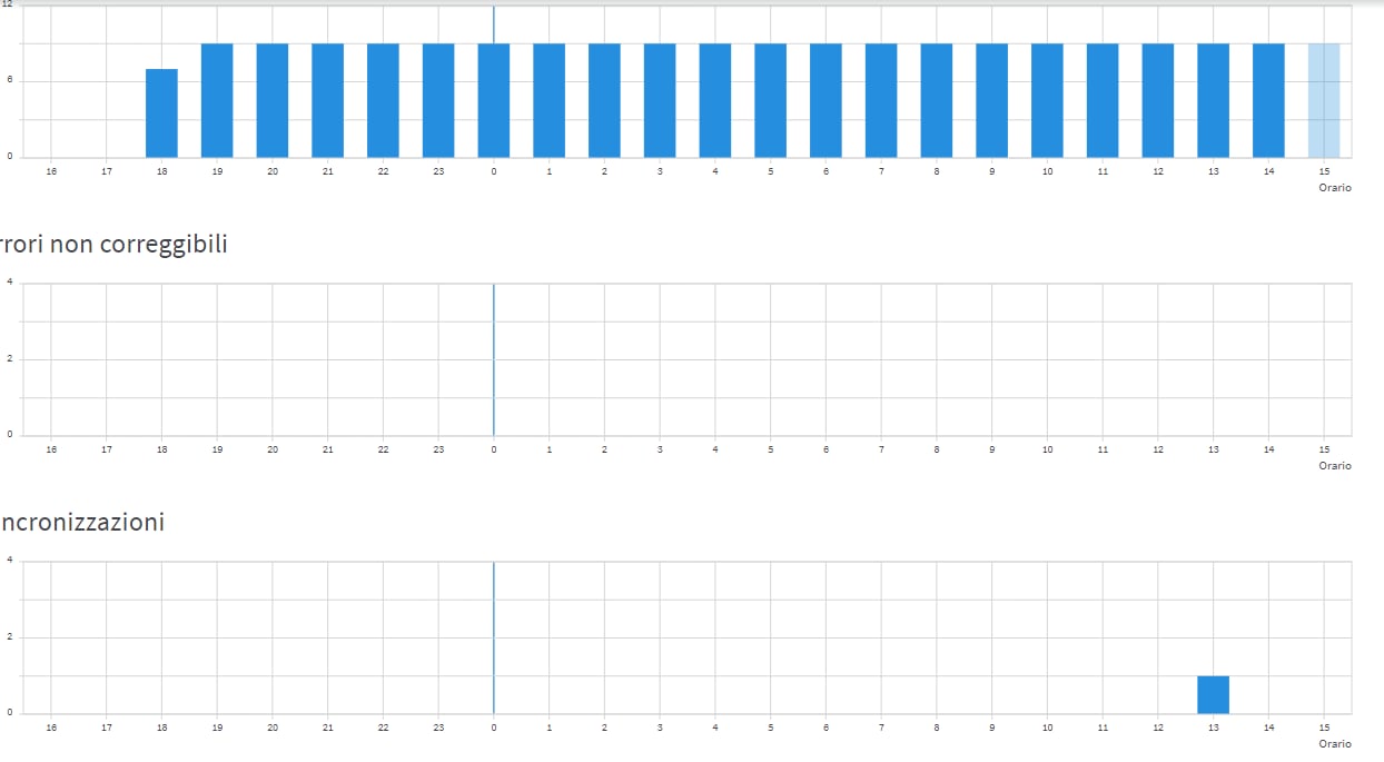

                  Vi allego anche i nuovi screen della linea.

                    Feding domanda:ma alle 13 circa hai staccato il cavo del telefono?
                    Che nonostante il profilo risulta 1 disconnessione fisica
                    • Feding ha risposto a questo messaggio

                      hai SNR a 9 , fattelo mettere a 6
                      • Qul0 ha messo mi piace.
                      Fatti abbassare l'SNR e potresti tornare agli 88 che avevi all'inizio
                        Qul0 pero potrebbe capitare che in certi momenti gli si abbassi a 4 db perchése vedi da 9 di snr il valore si è abbassato
                        Potrebbe risultare come linea instabile (però meglio se non lo è)
