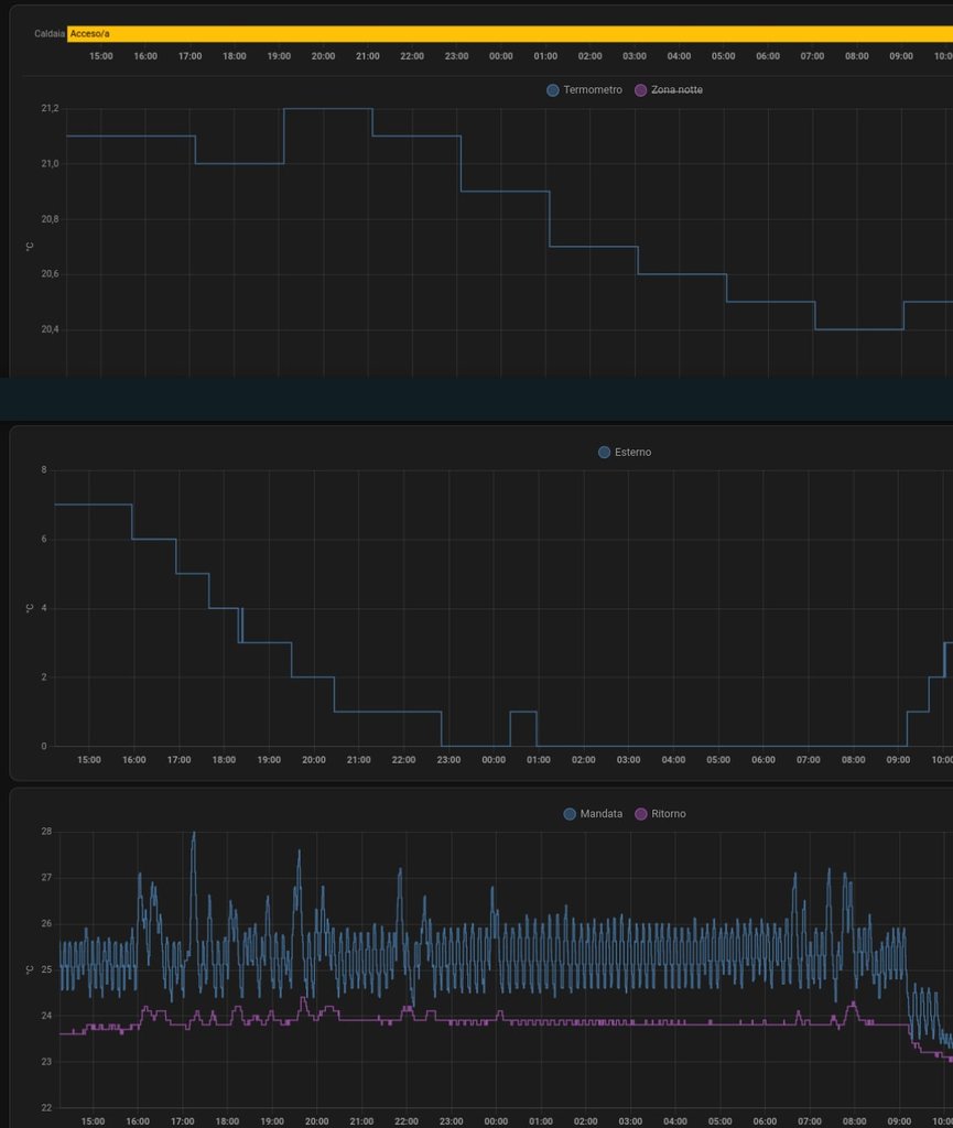

          Technetium me lo fa anche con temperature esterne sullo 0. L'appartamento è di circa 110mq nella vecchia classe B. (Allego immagine con andamento della temperatura interna, esterna e di mandata e ritorno)
          C'è da dire che ho impostato la curva climatica quasi a 0 (non ricordo se 0.1 o 0.2) perché il sensore esterno della temperatura prende sole qualche ora la mattina e se la temperatura che lui calcola scende sotto un qualche valore (tipo 24), allora la scheda impazzisce e mi manda acqua a 40°C (ad esempio, è quello che succede alle 9.00 circa, nel grafico sopra). Al momento la temperatura calcolata è di circa 29.8°C quando siamo a 0°C fuori e 27.8°C quando ce ne sono 10°C fuori.

            Ogni ora conto dai 5 ai 7 picchi.

              Technetium Ogni ora conto dai 5 ai 7 picchi.
              Dovrebbero essere circa 7-8.
