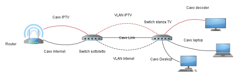

          Ho fatto la verifica. Ho collegato il laptop alla porta Ethernet del decoder della iptv. In sostanza manco vede il collegamento all' ethernet, come se non fosse stato collegato. Quindi ne deduco che la suddetta porta ethernet sia in sostanza inutilizzabile in quanto completamente sacrificata per la iptv giusto?

            No, la puoi utilizzare ma utilizzando però switch managed che incapsulano il traffico IPTV in un VLAN apposita, mentre il traffico normare viaggia su un'altra VLAN (il tutto sullo stesso cavo). Ovviamente alla porta poi ci va collegato uno switch managed che separa il traffico mettendo su una porta la connessione per la TV e sulle altre la connessioen internet normale. È una configurazione un pelo più complicata.

                    Lo switch lo metti in cascata al router, il router non hai bisogno di cambiarlo. Immagino che la TV sarà connessa ad una precisa porta del router, che è quella configurata in modo "speciale".
                    Bisognerebbe dare un'occhiata come, se possibile, ma in generale con uno switch managed quella porta sarà collegata ad una porta dello switch configurata con una sua VLAN - poi questo switch e quello dove c'è la TV saranno collegati tra loro con porte configurate in "trunk", cioè porte sulle quali possono transitare più VLAN. Infine, la porta sullo switch dove è collegata la TV sarà assegnata alla stessa VLAN precedente. Questo crea un canale "virtuale" fra le la TV ed il router come se fossero collegati direttamente via cavo, ma senza richiedere un cavo dedicato. Altre porte useranno VLAN separate per altro traffico.
                    Se vuoi cambiare router, con il router adatto si può fare la stessa configurazione, in genere usano sempre un meccanismo a VLAN usando sul router una VLAN diversa per la IPTV, quindi ci vuole un router capace di fare la stessa cosa, ma ce ne sono parecchi. Il problema è farsi dare le configurazioni dal provider, non so quali siano i regolamenti in Polonia.

                      [cancellato] quindi ricapitolando io ho bisogno di un solo switch managed da collegare alla presa a muro collegata alla porta ethernet del router in soffitta che è settata per la sola iptv. Dallo switch faccio partire un cavo per il decoder per continuare ad avere la iptv, mentre sulle altre porte dello switch posso collegare console, smart tv eccetera giusto? O gli switch debbono essere due, quindi uno anche in soffitta?
                        Angstema
                        No, ne hai bisogno almeno di due. Uno i soffitta e uno dove c'è la TV, per poter gestire il traffico VLAN fra i due. Essenzialmente in ingresso il router in soffitta tagga il traffico IPTV e quello normale dati con tag VLAN diversi (a seconda della porta), e questo traffico taggato è inviato sul link fra i due switch (queste porte sono configurate per far passare pacchetti taggati).
                        Lo switch di destinazione legge i tag, e smista il traffico sulla corretta porta di destinazione (rimuovendo nel contempo i tag). In uscita i ruoli si rovesciano. Sono questi tag che permettono di creare questi canali virtuali.
                        Poi sì, sulle altre porte puoi collegare quello che vuoi, saranno configurate per il normale traffico dati.
