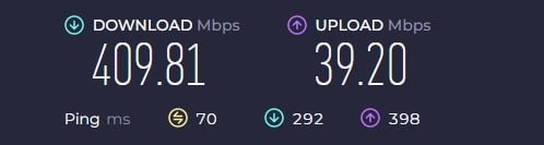

  • facendo diversi speedtest vedo valori totalmente diversi da quelli "effettivi" (steam)
    • da pc, dipende dal momento e dal server, ma ottengo valori tra i 50 e 180mbps
    • da telefono in wifi6 da 246 a 460mbps

      handymenny perché dici che sono totalmente diversi?
      perchè se subito prima di uno speed test scarico a 24MB/s da steam, interrompo, e lo speedtest risulta 59Mbps, come hai detto tu da 192Mbps a 59Mbps c'è differenza

        SoraBlade interrompo, e lo speedtest risulta 59Mbps
        questo potrebbe essere il risparmio energetico, che disattiva le celle dopo che hai finito di scaricare. Oppure la CPE che si disconnette dal 5G per basso carico (ma dovrebbe ricollegarsi con uno speedtest, quindi è strano).
        Devi controllare tutti i dati che ti riporta il modem, (celle primarie, secondarie e 5G), altrimenti si capisce poco o nulla.

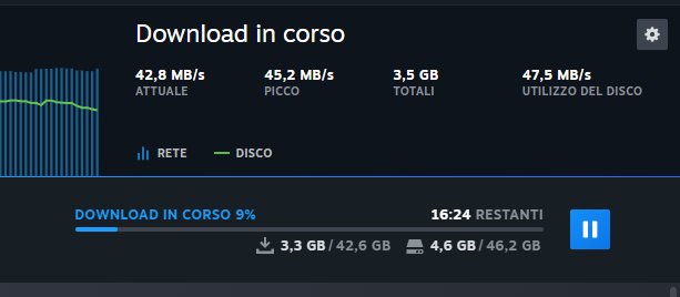

          SoraBlade Ti ringrazio, modificando solo "Limita larghezza di banda riservabile" e abilitandolo al 0% (incredibile che Windows di base lasci un margine del 20% sia di default sia se lo disabiliti, immagino lo faccia per evitare conflitti con altri pc o altri client della stesse rete) ho portato i miei download di Steam alle stelle... prima arrivavo a 30-35 non di più, ma per qualsiasi cosa, anche se dovevo scaricare qualcosa su jdownloader... Ora il mio cap, come si può vedere dalla foto sotto, è il disco che non riesce a rielabolare in sync con il download i file scaricati, e di conseguenza il download non sale più di un certo valore xD Ho notato questa cosa quando dal portatile gaming di mio fratello i download vanno tranquillamente a 60 mega e rotti...
          Il resto stava già impostato al meglio.

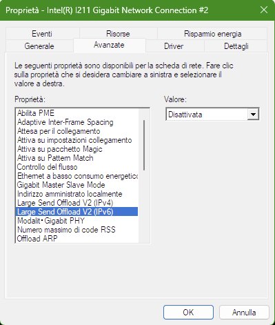

            SoraBlade se hai voglia, mi potresti dire come hai settato la scheda ethernet? grazie!

              noftthnoparty se ti riferisci a queste voci qua sotto
              ho disattivato quasi tutto, leggendo online da varie guide e verificando prima cosa facciano le singole voci.
              Con la premessa che ogni controller ethernet ha le sue voci/opzioni ti converrebbe prima verificare cosa disattivi ma personalmente non ho notato migliorie di sorta tra le impostazioni predefinite e non...

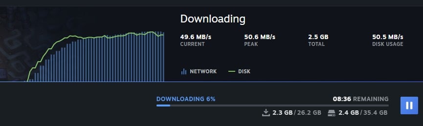

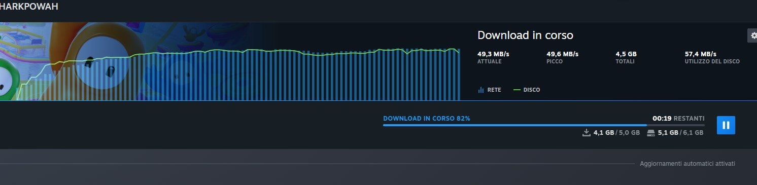

                SoraBlade Proprio oggi mi è arrivato il nuovo NVMe che ho prontamente montato e ci ho clonato il mio windows sopra, tutto fatto in pochi minuti e non mi da nessun problema...
                Con il nuovo nvme questa è la situazione (ho scaricato per fare una prova fall guys da steam) e il lavoro disco è in perfetta sintonia con il download, che va al massimo e che posso spremere fino alla fine (son costretto ad essere connesso via wifi da una penna usb)
