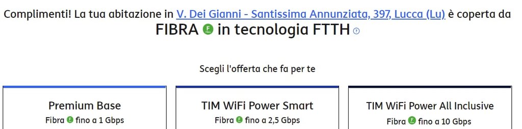

In pratica a seguito dei lavori Fibercop nella mia zona il mio civico (preciso che è un residence) risulta connesso e vendibile per Tim.

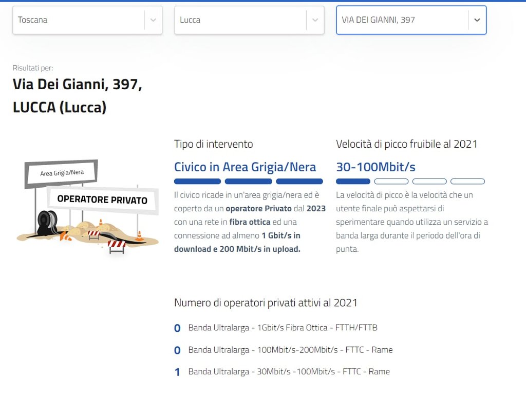

Secondo il piano BUL dovrei essere collegato nel corso del 2023 da un privato (Fibercop).

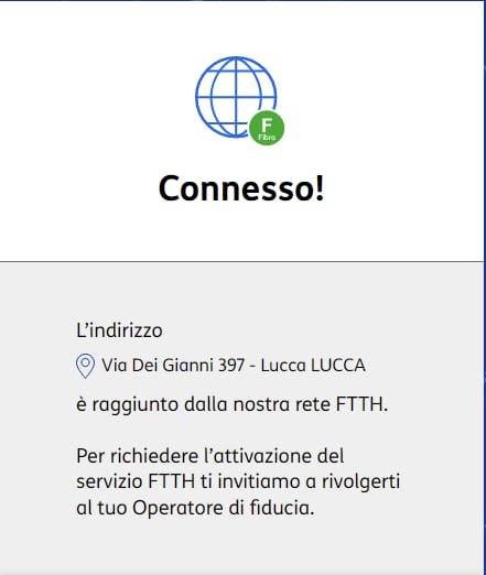

Secondo FiberCop risulto connesso.
Secondo TIM pure.
-Quindi, facendo il tentativo senza PTE, cosa potrebbe succedere? Si annulla la richiesta? O rischio di finire in un limbo burocratico dove da una parte risulto aver la fibra ma non ce l'ho e quindi non l'avrò mai?
