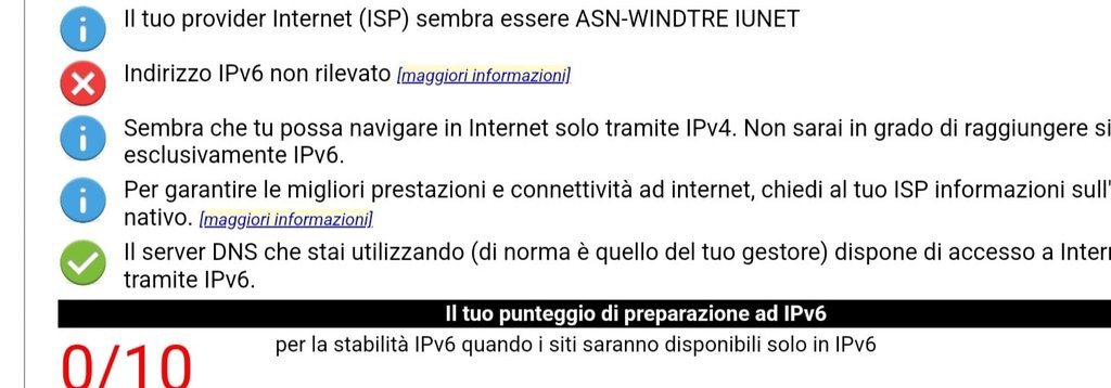

linux1si Michidicapua la xbox acquisisce automaticamente l'IPv6 dal router. L'unico test da effettuare è andare sul sito https://test-ipv6.com/index.html.it_IT è verificare il punteggio, se tutto funziona, riceverai 10/10
Michidicapua linux1si mi dice che il dns del provider me lo permette linux1si wind non vuole saperne di aiutarmi, perché sul modem ho la possibilità di abilitare ipv6 ma non so come muovermi per far sì che la xbox si colleghi
linux1si Michidicapua wind non vuole saperne di aiutarmi, perché sul modem ho la possibilità di abilitare ipv6 ma non so come muovermi per far sì che la xbox si colleghi Dal test non hai l'IPv6 abilitato, quindi è normale che la xbox non prenda l'IPv6. L'xbox prende in automatico l'IPV6 solo e soltanto se, il tuo modem/router riceve l'IPv6 dal tuo gestore. Se il tuo gestore non ti fornisce l'IPv6, non puoi farci niente.
