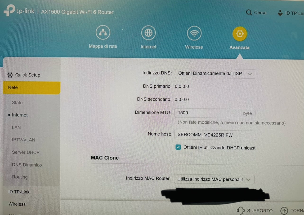

      Nella mia ignoranza, non riesco a trovare questo dhcp 60 sul modem Fastweb, in modo da inserirlo nel modem. Però in Tp-Link non trovo una sezione specifica per l’inserimento, il più simile è solo questo:
      nome host:
      Ottieni IP utilizzando DHCP UNICAST

          Vai nella pagina di configurazione WAN del tuo TP-Link, seleziona "Connessione DHCP" e poi posta uno screenshot (in Windows 11 sono i tasti <WIN> + <SHIFT> + <S>)
            Non sono un'esperto TP-Link e magari qualcun'altro su questo forum ti puo' dare indicazioni piu' specifiche, ma cosi' a occhio, direi che il DHCP client del tuo TP-Link supporta MAC cloning ma non supporta l'opzione 60 🫤

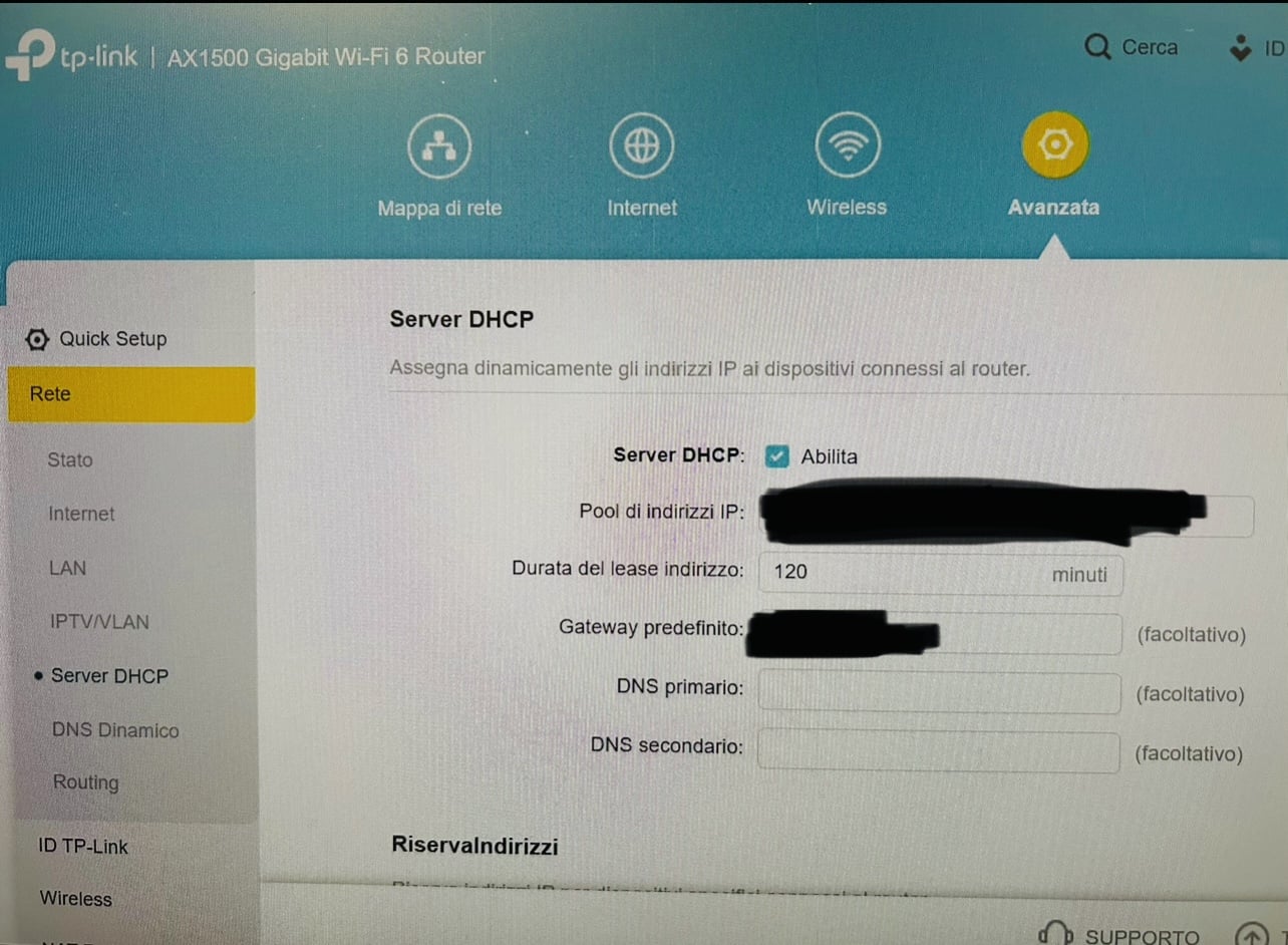

            La pagina "Server DHCP" e' un'altra cosa e serve al TP-Link per distribuire indirizzi IP a tutti i device che hai in casa.

              Mi dispiace, sotto MAC clone c’è scritto NAT che immagino non serva a nulla in questa situazione.

                Dareifuocoalmodem97 Cosa posso fare per cercare questo dhcp 60?
                Option 60 è l'identificativo del produttore e modello del fastcoso, che il router sostitutivo deve inviare. La stringa sicuramente funzionante è: askey_HW_ES1_SW_0.00.47/dslforum.org
                in alternativa si può usare Technicolor_DGA4131FWB/dslforum.org
                Il problema è che TP-Link probabilmente non permette di impostare questo parametro sulla WAN (che è dove serve a te), mentre sembra supportare l'opzione sulla LAN nelle opzioni IPTV. Anche se non so esattamente a cosa serva lì, ma non sono esperto di ciò e comunque io ho problemi con gli screenshot, quindi è possibile che mi stia sbagliando.

                    Come ho scritto sopra, io ero riuscito con il mio router a clonare il nexxt usando:
                    SERCOMM_VD4225R.FW
