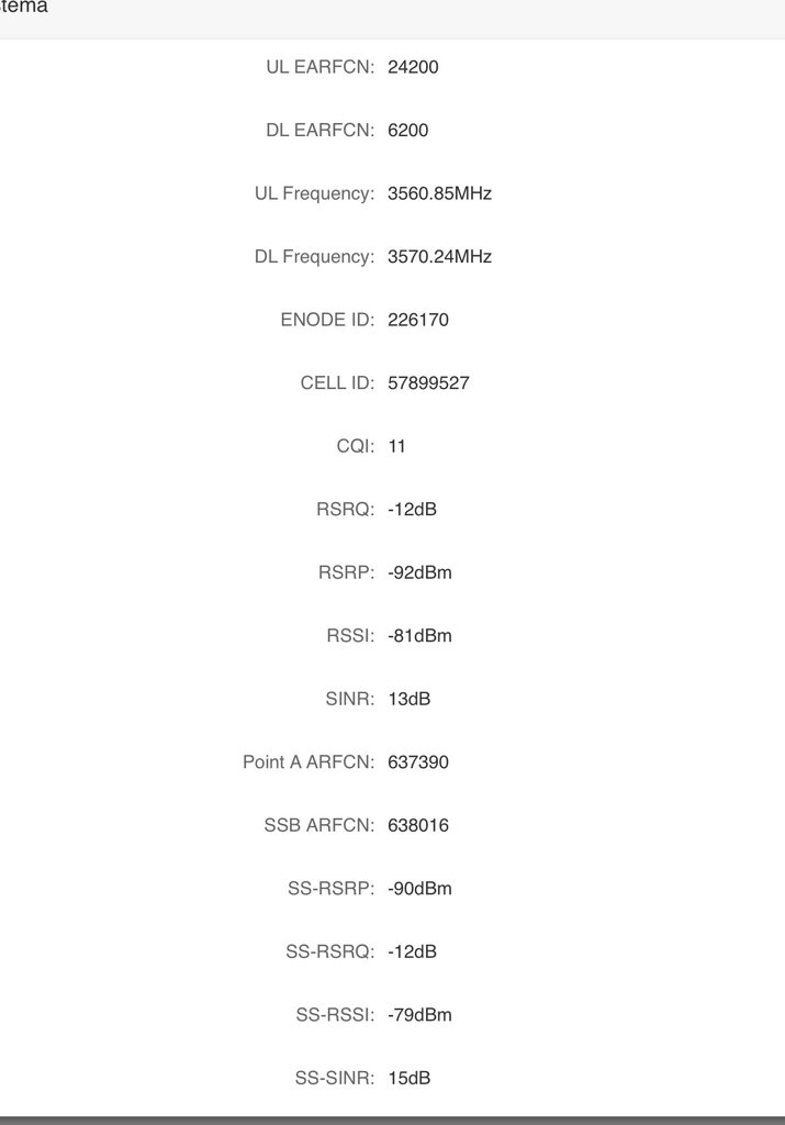

oggi l’ho puntata verso la BTS 226022 che si trova sopra ad un aquedotto, e questi sono i risultati..
Secondo voi si può migliorare?? Puntandola da qualche altra parte?
Grazie mille
Ora guardando ho visto che si è agganciata al BTS 226170 giusto? Ma com’è possibile? Perché l’antenna funziona solo con n78, mentre quest’ultima BTS è n3… insomma non ci capisco niente! 🤔
