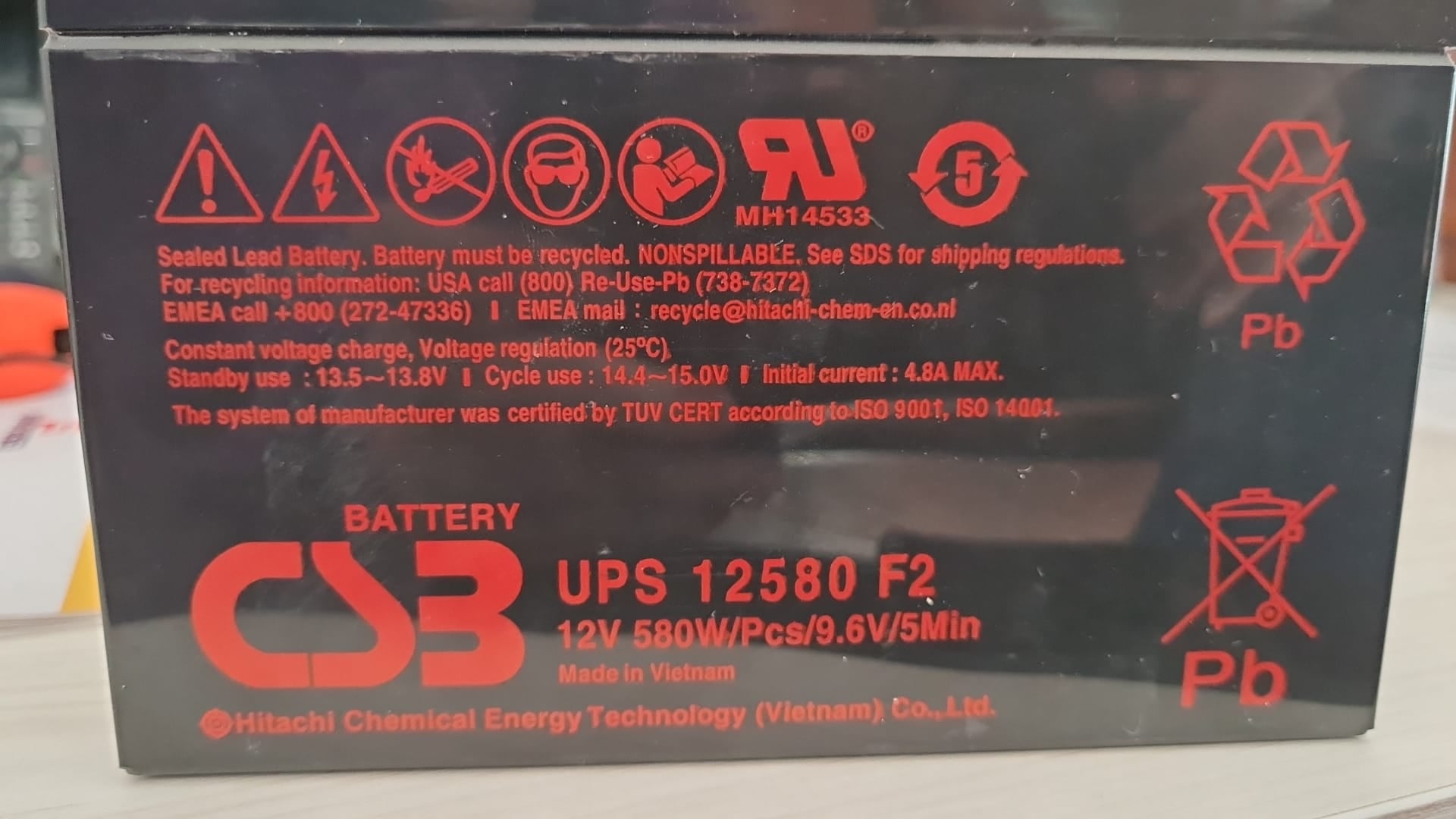

1) L'UPS non da segni di vita, non si accende nemmeno il display o altro, già cambiato anche il fusibile ma niente e provato anche a scollegare le batterie (teoricamente dal quasi inesistente manuale dovrebbe funzionare anche a batterie scollegate ovviamente con la sola funziona di "filtro") ma niente. Ricollegate batterie e ancora niente tra l'altro ho notato che sono stranamente sbilanciate (una segna 7v e una 10,50v ovviamente misurate una volta scollegate). Anche ammettendo un degrado delle batterie e una da sostituire non credo che dovrebbe impedire totalmente l'accensione quindi arriviamo alla domanda: vale la pena tentare una qualche assistenza? E se sì... secondo voi come posso rintracciare l'assistenza più vicina? Ho provato a fare qualche ricerca su google ma non trovo niente di affidabile.
