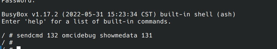

handymenny walt si riesce sicuramente a modificare facilmente seriale e PLOAM. Gli altri parametri, ovvero versione software, versione hardware, equipment id si riescono a modificare solo in parte se non ricordo male. Sicuramente @simonebortolin sa dirti meglio.
simonebortolin walt Riesumo un attimo la discussione...quindi confermi che ad oggi quel modello può essere usato senza particolari problemi con altri ISP (al netto di incompatibilità varie ed eventuali lato GPON et similia)? Grazie 🤠 Dovrebbe, lato GPON, su: OLT Tim Huawei OLT Tim Nokia (quasi tutti, ma non tutti) OLT OF ZTE (operazione sconsigliata in quanto non permette di modificare tutti i parametri) OLT Wind OLT Vodafone Huawei OLT Fastweb Huawei Non dovrebbe funzionare su: OLT Vodafone Nokia OLT Sky Huawei OLT Fastweb Nokia Potrebbe funzionare o no, non ne ho idea: OLT OF Nokia
GioAda handymenny si riesce sicuramente a modificare facilmente seriale e PLOAM. Purtroppo no, sono bloccati.
walt GioAda magari @handymenny si riferisce alle modifiche possibili con uno specifico account? 🙄 Comunque vorrei provarlo su una linea TIM pertanto posso modificare il seriale lato OLT, è il resto che mi preoccupa: ver. sw/hw, equip. id., configurazione interfaccia WAN, etc etc...
handymenny walt si riferisce alle modifiche possibile con uno specifico account? si certo, modifiche da shell root. I comandi dovrebbero essere gli stessi dello ZTE F601: https://hack-gpon.org/ont-zte-f601/
handymenny GioAda stiamo parlando dello stesso ont-router? Questo è uno screen della shell root dell'ONT ZTE F6645P V2
