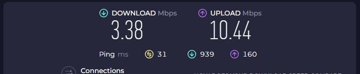

ale_prince no ancora non l'avevo detto, ma va lentissimo qui perche' mi arriva solo la B20 (infatti stanno installando una nuova BTS).
Abito a piano terra e la zona e' molto problematica, vodafone ho una tacca e infatti per chiamare devo metterlo in GSM, pensa te...
Questo e' Very in questo momento. Sono comunque contento di aver attivato una sim illimitata spendendo circa 28 euro..puo' tornare utile.

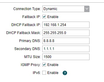

        Il "Fallback IP enable" lo selezioni se sai che numerazione di rete usa il tuo gentile ospite, altrimenti no.
        Se la sua rete è (es. default di un Fritz) 192.168.178.0/24 ti fai dire da lui un IP che sia al di fuori del range DHCP del suo router e ce lo metti, per es. 192.168.178.253 (sai che cos'è un DHCP, giusto? Se non lo sai, studia).
        I DNS metti quelli che ti piacciono di più, nell'esempio ho messo Google e Cloudflare che sono molto usati.
        Ugualmente "IPv6 enable" lo selezioni se il provider del tuo amico da l'IPv6, altrimenti no.

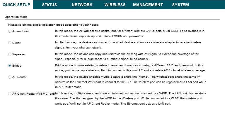

            In realtà l'opzione "Client" è maggiormente adatta alla seconda situazione.
            Se vuoi mantenere la tua rete com'è, dovresti esplorare altre configurazioni, in particolare "Bridge" e "AP Client Router": su queste però non ho mai smanettato, per cui te la devi cavare con il manuale.

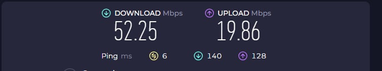

                  L'ho collegato alla WAN e va a bomba! pensa che e' in casa e non l'ho nemmeno messo fuori...e' che gli avevo dato un IP e non riesco piu' a capire adesso come entrare nella configurazione...come posso capire che IP ha?
                  Ho fatto come mi hai detto ma funziona solo se lo metto sulla WAN del mio router. Se lo collego in una porta qualsiasi del router non navigo.

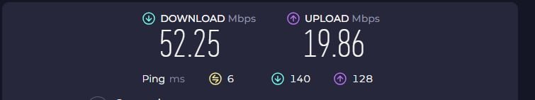

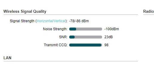

                  Questo e' il segnal con la CPE in casa:
                  Adesso se vado sul router TIM del mio amico vedo l'IP del mio router. Se scrivo 192.168.1.254 vado sulla CPE.
                  Funziona tutto se lo tengo collegato sulla porta WAN...non ci capisco piu' niente!

                    aquastorm Questo e' il segnal con la CPE in casa:
                    Scarsino, prova ad orientarlo, anche con 2 muri perimetrali di mezzo, dovrebbe darti un 72-75 a 15 metri, invece di 80/86.

                        Se all’interno e con quel segnale va così, immagina mettendola fuori e con un segnale che dovrebbe scendere abbondantemente sotto i -70!

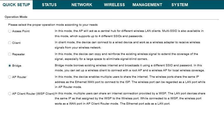

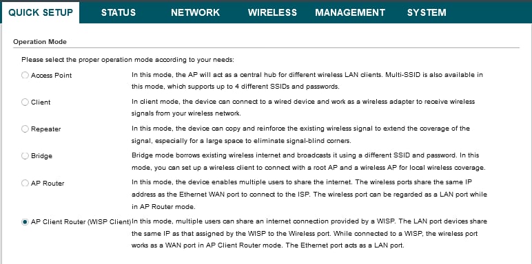

                                    Comunque, come ti ho spiegato all'inizio, la modalità client è da preferirsi per reti "piatte" (sia casa tua che casa del tuo amico sulla stessa subnet 192.168.1.0) e quindi con 1 solo router principale.
                                    Nel caso di due router / due subnet dovrebbe essere preferibile (leggiti il manuale) una tra la modalità "bridge"
                                    o "AP Client Router"
