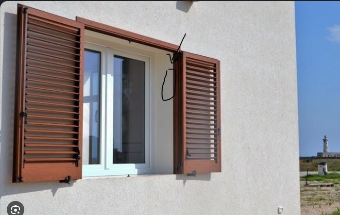

Se metto il CPE attaccata qui ad esempio che sta in direzione della casa del vicino secondo voi va bene? se chiudo le imposte in legno esterne funziona lo stesso?

aquastorm
Ti rispondo sempre per ciò che ho provato cioè la m2: ti permette di fare tutto, anche di impostare una vlan. Per altri prodotti ti devi informare
Per l’altro messaggio che ho letto dopo, se hai un router che già fa quel che vuoi, prendi una cpe qualsiasi che ti porti la rete del vicino in casa e in cascata ci colleghi il tuo router
geppoG1 grazie...per il posizionamento serve vista ottica?
