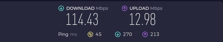

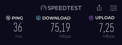

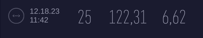

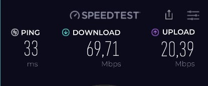

Sto facendo delle prove con il suddetto Router messo fuori dalla finestra, al mattino ho speedtest ottimi, ma alla sera tutto decade, da cosa dipende dalla saturazione della rete o dallo scarso segnale ricevuto visto che la BTS TIM è da tutt'altra parte del Router quindi non è visibile?
Al mattino:

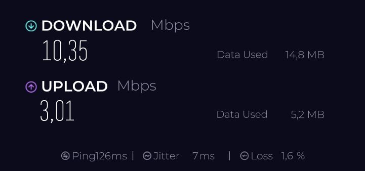

Pomeriggio e sera:

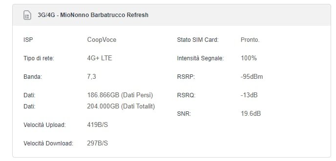

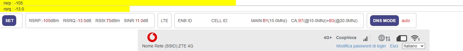

Segnale al mattino che è lo stesso della sera:
Può dipendere dalla saturazione della Cella TIM o dalla saturazione dell'accesso a internet di Coopvoce che in effetti su questo punto non è più performante come anni fa.
Per uso su router non è un operatore che consiglierei.. per uso su smartphone invece ci sta.

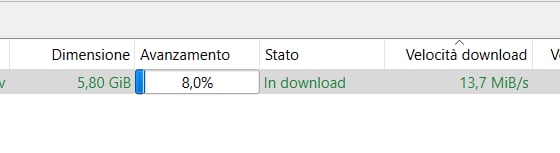

Però, malgrado l'orario, lo speedtest non è malaccio, si vede che la mia tel. di lamentele al 188 ha portato i suoi frutti
    cb900f ieri c'era la champions, oggi no

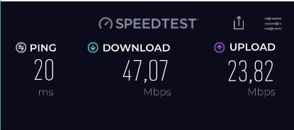

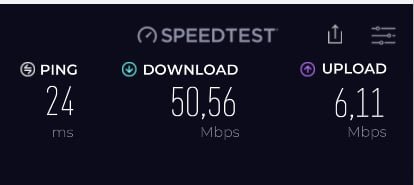

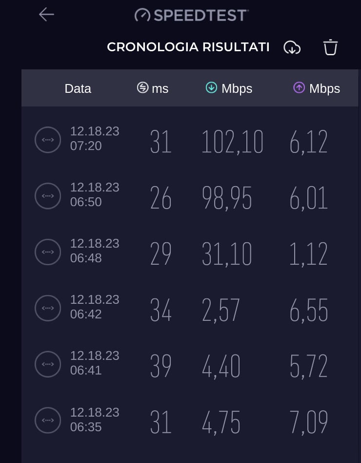

    CMQ sta calando drasticamente:
      cb900f
      Se da te prende wind era meglio spendere qualcosa in più e fare una very solo dati o una very con opzione full speed 4G.
      • cb900f ha risposto a questo messaggio
        Technetium

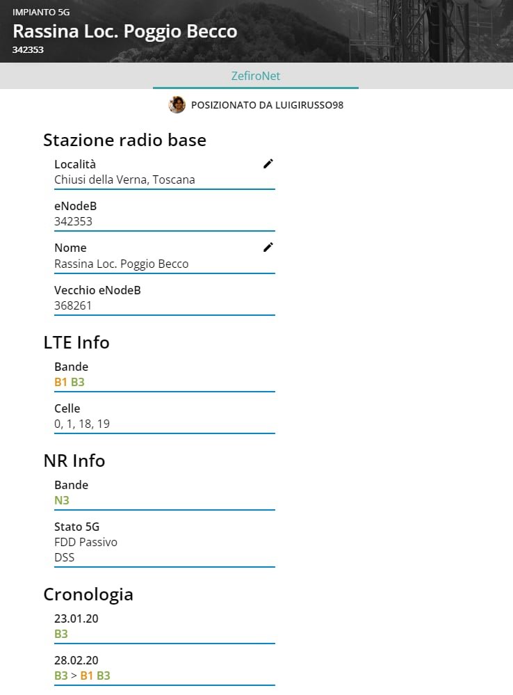

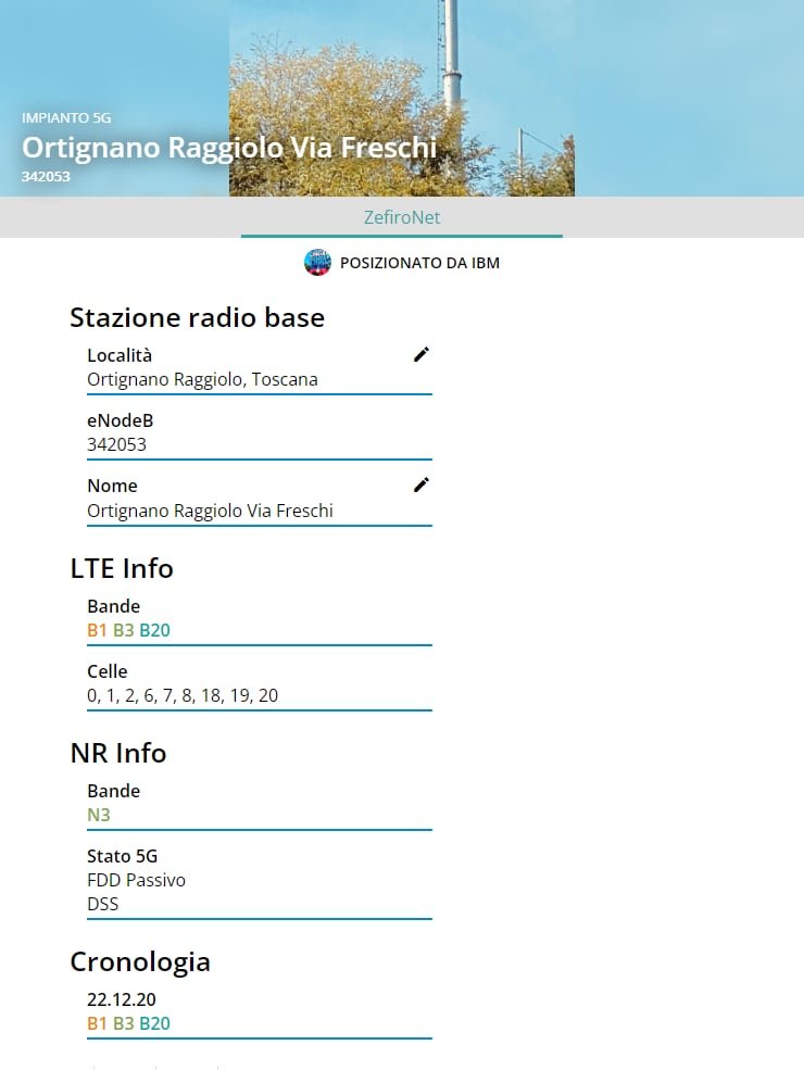

        Qui niente wind, non c'è mai stato, poco distate, dietro il poggio, ha diverse BTS pure il 5G DSS!!
        alle ore 00:30, la COOP, pompa di brutto! Chissà se mettessi il router nel tetto a vista BTS come viaggerebbe 😆
        Oggi la velocità della COOP era scesa sotto i 5mbs, condizioni operative immutate, ho tel al 188 denunciando il problema, subito mi hanno detto che mi avrebbero ripristinato la velocità, ed infatti pochi minuti dopo sono tornato nella media, 60 - 80 mbs.
        Questo fa capire che coop cappa la velocità di navigazione se si usano le loro SIM in un modem o router x troppo tempo.
          cb900f Questo fa capire che coop cappa la velocità di navigazione se si usano le loro SIM in un modem o router x troppo tempo.
          Questa non la sapevo. E comunque dovrebbero avvisare, non è che metti il cap e ciao. Anche perché non mi sembra che ci sia scritto qualcosa a riguardo nelle varie faq delle offerte

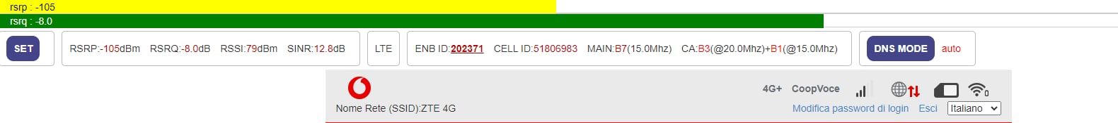

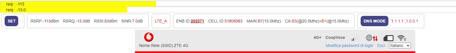

            Ma come fa, con un segnale così scarso, ad andare così veloce?
            Adesso la B7 che è la MAIN, arriva a -113

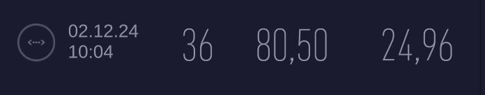

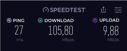

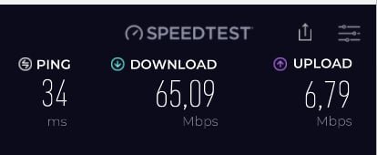

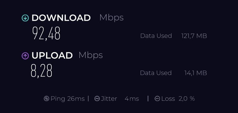

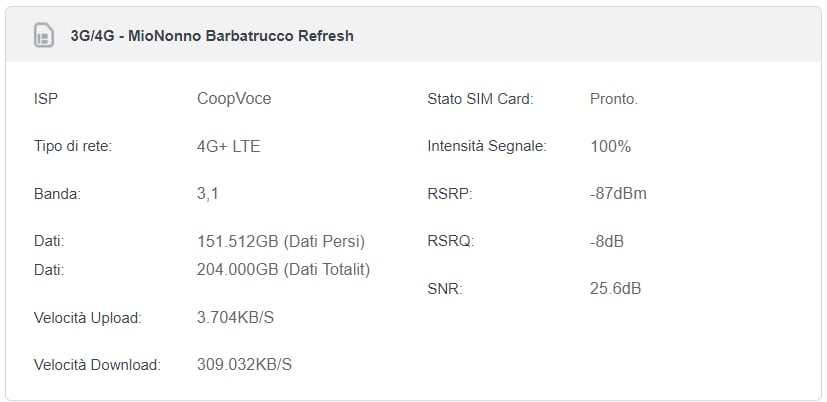

            Ho provato con un router TP-Link MR600 CAT6 a fare uno speedtest, con SIM COOPVOCE, nella stessa posizione, server e orario dello ZTE289F CAT19
            I risultati sono questi
            TP-Link MR600
            ZTE 289F
            Malgrado il meglio segnale del TP-LINK, il fatto di aggregare solo 2 bande si fa sentire, o c'è altro?
              cb900f
              cb900f fatto di aggregare solo 2 bande si fa sentire, o c'è altro?
              Modulazione e MiMo, che ovviamente sul TP link sarà max 64qam e 2x2

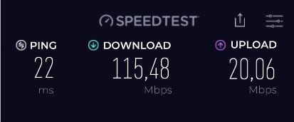

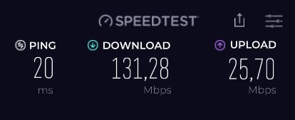

              Oggi c'è troppa differenza di velocità tra i 2 routers, mi mi sa che è la scheda dentro al TP-LINK che ha problemi, chiamerò il 188!
              TP-LINK
              ZTE
              PS:
              Infatti era un problema della SIM, adesso funziona bene:

              BTS a circa 800 metri.
              Con le sue antenne il TP-LINK ha questo segnale:

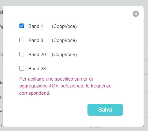

                Ciao ti chiedo una info. sto per configurare una rete domestica nella stessa condizione del tuo Tp link. Ossia Mr 600 con Coopvoce. Quella aggregazione di banda che vedo in foto è stabile? cioè restano in aggregazione o si sgancia? soprattutto vorrei chiederti con coop Se hai già sperimentato le combinazioni (territorio tuo permettendo), quale è la migliore aggregazione? Quel 7+3 oppure semplicemente hai solo quelle bande intorno? Nel complesso come ti trovi?
                  FDL2307
                  ah guarda, lascio le bande in auto, fa tutto da se, aggrega solo quando ce n' è bisogno.
                    cb900f
                    allora la diversità dei valori che ti trovi potrebbe essere data anche dal fatto che non sempre usi la medesima banda,ma lasci che "siano le celle a decidere per te". ti faccio un esempio banale, che per te potrebbe essere scontato ma magari può aiutare altri. prima di questo modem avevo un TP Link Mr 200, che con i firmware originali non permetteva neanche di bloccare la singola banda di lavoro, ma lavorava solo in auto. poi ho scoperto tramite questo video https://youtube.com/watch?v=PjBWoDv0Wts&si=8l-LPwGYnJsd2qMQ che si poteva flashare, inserendo un firmware non originale che poteva fare il Lock band. Da questo sito si può scaricare per le varie versioni del modem e non solo del Mr 200 https://community.tp-link.com/en/home/forum/topic/241534 . Non ti dico la differenza che avuto. perché vedevo che a volte era connesso sulla B3 (ho.) e a volte nella 20, e in questo secondo caso rallentava tanto. Se bloccato nella 3 invece era veloce e stabile.

                      Con il TP-LINK in questione non è possibile scegliere la MAIN, fa lui, poi solo scegliere quale delle bande usare, ma solo 2 visto che è un CAT6 2x2 MIMO, con questo non si va altre i 120Mbs, ma di notte quando tutti dormono. Altrimenti negli orari di punta si va intorno ai 50, 60 Mbs, questo con SIM della COOP.
                      Se vuoi un consiglio, orientati su router CAT20, 4x4 MIMO, tutto un' altro pianeta!

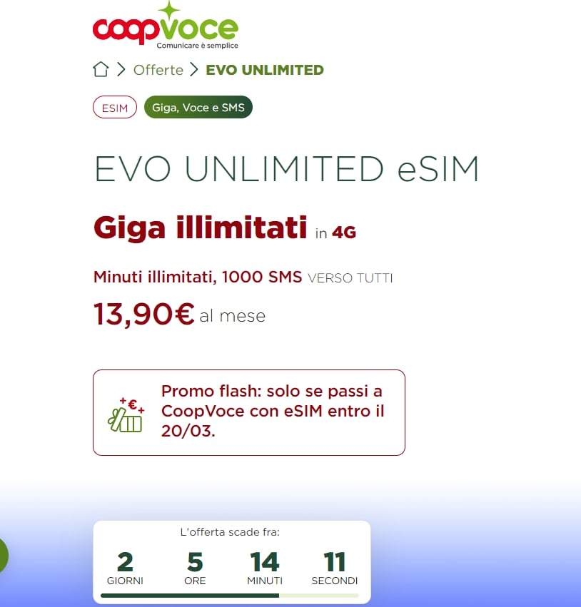

                                        Per pochi giorni la coop offre giga illimitati ma solo con eSIM, PECCATO!!!
                                        EVO UNLIMITED eSIM
                                        • Beppe16 ha risposto a questo messaggio
                                          cb900f
                                          Offerta che onestamente non capisco, le esim sono supportate da alcuni telefoni e quindi i router sono fuori.
                                          Che se ne fa una persona di una tariffa a giga illimitati ? io con CoopVoce ho tre SIM con 150 GB ciascuna e con uso intenso di internet, navigatore ecc arrivo a fine mese che se ne ho usati 10/20 è tanto, diverso il discorso su router dove magari tra qualche film e altro il consumo è decisamente maggiore ma con una SIM iliad da 300 GB vedo che in famiglia siamo ampiamente coperti.
                                          Su un telefono a che servono queste offerte ?
                                          Poi detto onestamente, avessero con Tim una rete adeguata a tariffe del genere.....
