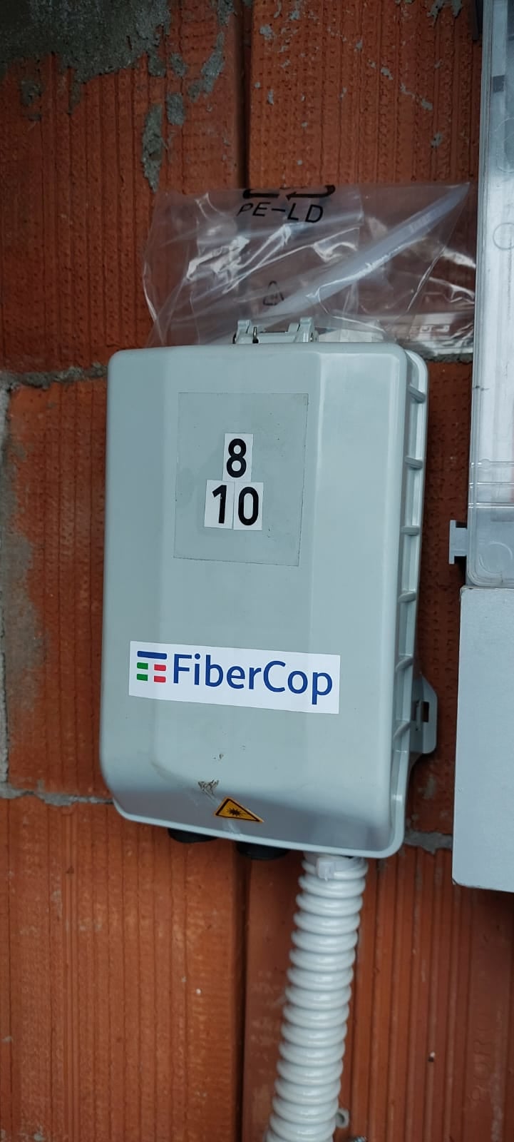

      CiccioWeeee rileggendo il post iniziale ho dimenticato una parte, la richiesta che inizialmente è stata fatta era per la FTTC perché la FTTH non risultava sui sistemi, la cosa assurda è che non riescono ad allacciare la FTTC perché le cabine sono sature. però adesso hanno fatto il cablaggio in FTTH almeno per il mio condomino.
      in breve:
      la FTTC non possono attaccarla per le cabine sature
      la FTTH non possono farla nonostante hanno fatto la posa perché non risulta da nessuna parte
      Cit. "Non posso ne scendere e ne salire!"
        CiccioWeeee non riescono ad allacciare la FTTC perché le cabine sono sature

        CiccioWeeee si esattamente ho già il collegamento la borchia di fibercop.
        Messa da chi? Costruttore o tecnico?

            CiccioWeeee mi serve l’indirizzo e una foto del PTE per potere verificare.
              Ciao LoreBlack
              Via Giacomo Puccini 10, Cabiate 22060
              Grazie mille!!
                CiccioWeeee Buongiorno, ho già ricevuto la tua mail. il PTE in foto è documentato ma l'infrastruttura non è completata. Ho già avvisato l'impresa che inizieranno a lavoro.
                Poi ci vorranno circa 2 settimane affinchè il civico sia vendibile.
                aggiorno io.
