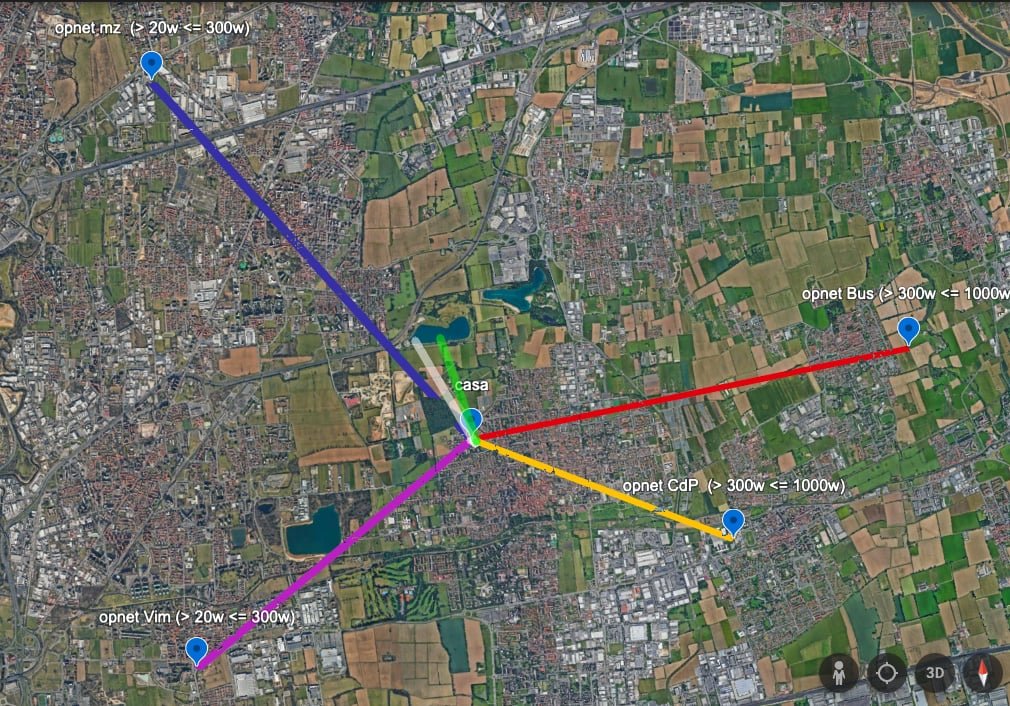

Ho controllato sul sito Arpa della Lombardia il posizionamento delle antenne OpNet nel mio comune (nessuna) e in quelli vicini.
Eccole:
Il tecnico mi ha messo l'antenna in alto su un muro, appena sotto il tetto (casa indipendente) puntandola non troppo bene verso la BTS di Monza Sud, che è la più lontana, a ben 4,8km.
BTS MONZA SUD => LINEA BLU
PUNTAMENTO DEL TECNICO => LINEA VERDE CORTA
C'è da dire che essendo casa mia all'inizio della Brianza, andando verso Nord si sale di altitudine, quindi potrebbe avere senso, nonostante tutto...
Quello che ha poco senso è il puntamento.
Alla fine l'ho ri-puntata io stesso meglio che potevo (ricordarsi che è su un muro) => LINEA BIANCA CORTA.

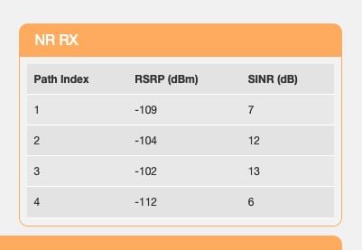

Ecco i miglioramenti:
(vedere primo post del 3D per confronto)
Sono tornato vicino ai 100mbps di download. Il più delle volte.
