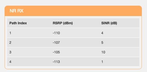

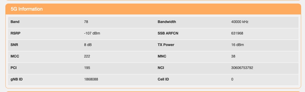

Veniamo al punto. Sono entrato nell'interfaccia dell'antenna e vedo questo:
Significa che l'antenna è agganciata alla BTS a 4 bande ma è puntata all'altra. Giusto?
