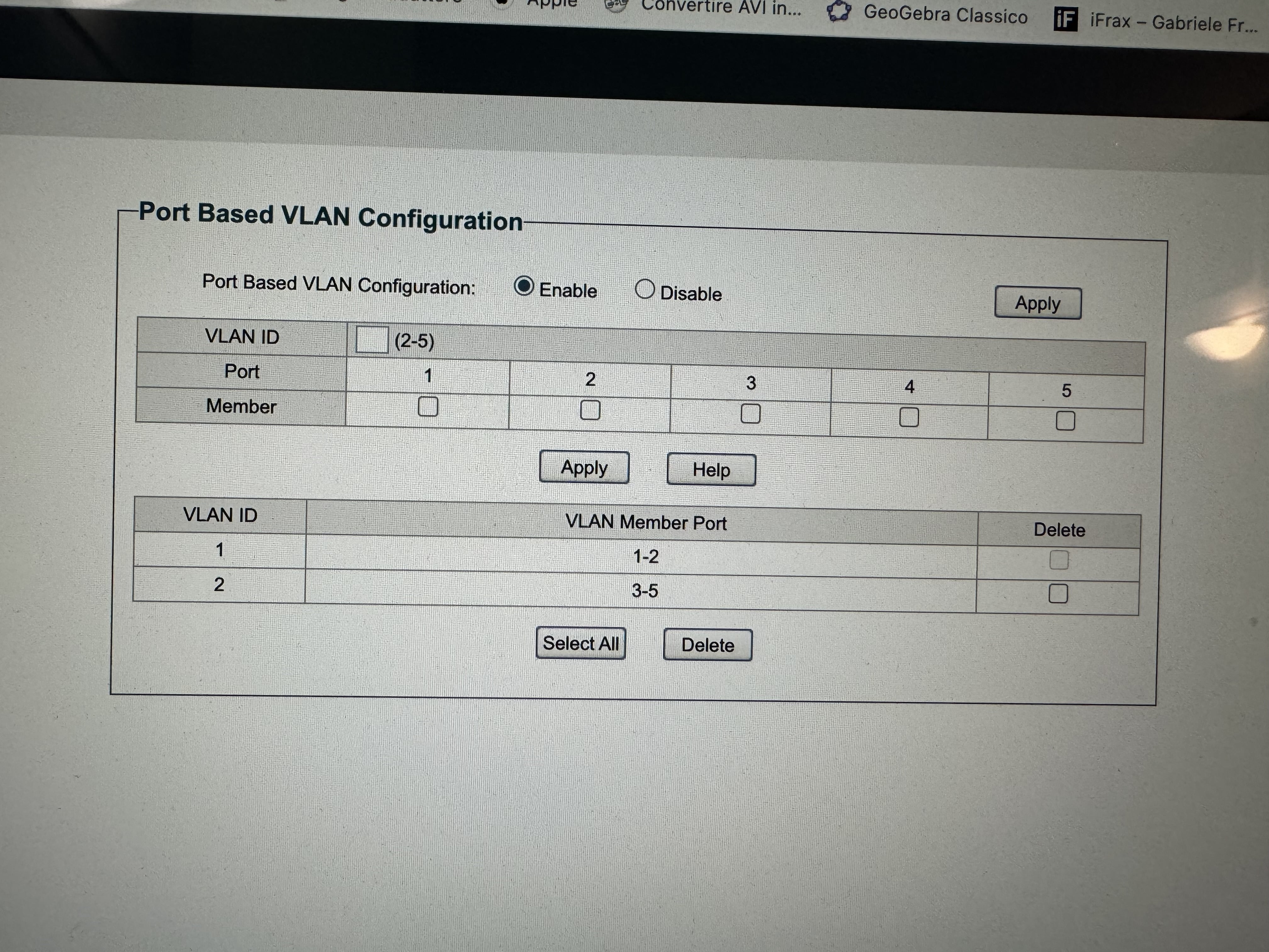

    Scusate, sempre riferito a questa rete che sto provando a creare. Perché se collego due switch managed tra loro con due cavi in due porte diverse ed ognuna di queste due porte si trova in una diversa vlan, il primo switch mi blocca la seconda porta di collegamento come se rilevasse un loop? Trattandosi di due vlan diverse non dovrebbe costituire un loop.
      bortolotti80 si sono porte untagged, ho usato la tipologia di vlan basata solo su porte dato che il fritzbox non supporta le vlan. Ho praticamente un primo switch collegato al router dove ho 2 porte riservate per la rete locale e 3 porte riservate per la rete ospite. Poi ho due cavi che scendono ad un altro piano dell’edificio e si vanno a collegare ad un altro switch managed identico al primo. Anche questo ha due porte per la rete locale e 3 per la rete ospite. Ho attaccato il secondo switch questa sera, dopo aver fatto scendere il secondo cavo, solo che dal secondo switch le porte che si trovano nella vlan della rete locale funzionano correttamente e riesco a navigare mentre le porte della vlan della rete ospite nel secondo switch si accendono correttamente ma non riesco a navigare e mi sono accorto che nel primo switch il cavo che collega i due switch nella vlan ospite lampeggia di verde ed arancione insieme.
      Ho cercato su internet e dice che si tratta di un loop rilevato e dello switch che quindi blocca quella porta. Ma perché un loop se le porte collegate appartengono a due vlan diverse?
      Aggiungo che ho bisogno per forza di questa distribuzione della rete poiché dal secondo switch poi partono altri due cavi diversi che vanno in posti fisici diversi (ed uno di questi luoghi deve essere nella rete locale mentre l’altro nella rete ospite)

        Forse è meglio condividi degli screen per capire la configurazione negli switch
        Si stai facendo un loop di rete e lo switch o lo mantiene per failover o lo disabilita
          bortolotti80
          Configurazione primo switch:
          Configurazione secondo switch:
          Praticamente entrambi gli switch hanno VLAN 1 su porte 1 e 2 (sarebbe la rete locale) e VLAN 2 su porte 3,4,5 (sarebbe la rete ospite). Gli switch sono collegati rispettivamente dalla porta 1 alla porta 1 (per la VLAN 1) e dalle porta 3 alla porta 3 (per la VLAN 2).
          Il primo switch però mi disabilita il collegamento dalla porta 3 alla porta 3 perché rileva un loop. Il risultato è che le porte 3,4,5 sul secondo switch diventano inutilizzabili e quindi la rete ospite non è usufruibile dal secondo switch.
          Come mai rileva un loop nonostante si tratti di due VLAN diverse? Come posso risolvere il problema?

              Stai probabilmente facendo una configurazione inutile (puoi far passare due VLAN sullo stesso "cavo"). Comunque se uno dei due switch è collegato anche ad un Fritz con due cavi rischi un loop - non credo che il Fritz isoli la rete "guest" da quello normale a layer 2 - IMHO lo fa a layer 3 tramite il firewall.
              Hai fatto i test con con uno degli switch collegato al Fritz? Se sì, vedi ancora il loop con il fritz scollegato?
              Io ti consiglierei di:
              • Scollega il Fritz.
              • Non usare il VLAN ID 1 - perché è quello assegnato di default alla VLAN di "default" che viene usata in modo speciale. Usa 2 (LAN) e 3 (Guest), ad esempio.
              • Configura la porta "1" che collega i due switch come "tagged" per entrambe le VLAN 2 e 3 - questo dovrebbe rendere la porta una porta di "trunk". Non collegare i due switch tramite anche la porta 3.
              • Configura la porta "2" come untagged sulla VLAN 2
              • Configura le porte "3", "4" e "5" come untagged sulla VLAN 3.
              • Testa che le VLAN funziono correttamente.
              • Collega la porta "2" di uno switch alla rete LAN del Fritz. Un dispositivo connesso alla porta "2" dell'altro switch dovrebbe vedere la LAN del Fritz, ma nulla sulla VLAN 3.
              • Collega la porta "3" di uno switch alla porta "guest" del Fritz. Verifica che il Fritz non crei un loop. Se non lo crea, i dispositivi connessi alle porte "3", "4" e "5" dell'altro switch dovrebbero vedere la rete Guest del Fritz ma non la LAN.
              Se vuoi fare il collegamento con i due cavi puoi mettere anche le porte "1" come untagged sulla sola VLAN 2 (eliminando tutte le configurazioni "tagged").
                [cancellato] Non usare il VLAN ID 1 - perché è quello assegnato di default alla VLAN di "default" che viene usata in modo speciale
                Dici è la causa del loop anche nella sua configurazione attuale? Perchè lo switch fa passare del traffico untagged della VLAN 1 anche nella VLAN 2 che poi torna indietro da un'altra porta e fa scattare il blocco della porta?
                  bortolotti80 Dici è la causa del loop anche nella sua configurazione attuale?
                  Potrebbe. In diversi dispositivi la VLAN 1 è usata automaticamente per diversi protocolli del control plane, perché è sempre disponibile. STP potrebbe esattamente usare quella. Comunque dove sono supportate le VLAN dovrebbe esserci anche PVST (Per VLAN Spanning Tree).
