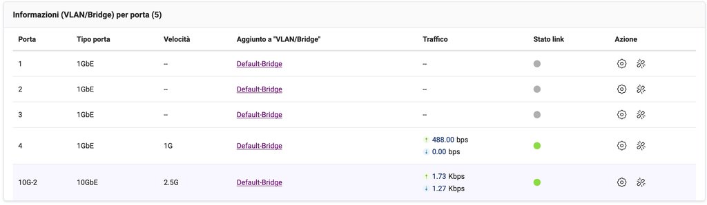

                  Ragazzi scusate se vi taggo, ma non riesco a venire a capo di una questione.
                  Ho collegato l'ONT sulla 10Gb-1, il pc sulla 10Gb-2 e il resto sulla LAN4.
                  Tutto ok.
                  Ma perchè ho due led arancioni accesi ?
                  Uno lampeggiante sulla 10Gb-1 e uno fisso sulla LAN1.

                      Gabriele
                      Per questo dispositivo i LED sono arancioni quando si instaura una connessione WAN sulla porta (almeno cosi dice QNAP)
                      Quello lampeggiante significa scambia dati, perciò presumo tu abbia internet funzionante ( ONT sulla 10Gb-1 )
                      Quello Fisso è un Fail-over? C'è attaccato qualcosa alla porta LAN1?
                      Se colleghi un client LAN alla porta LAN-1 cambia qualcosa?
                        bortolotti80 'è attaccato qualcosa alla porta LAN1?
                        Negativo … ho anche provato a disabilitarla, toglierla dal bridge, e resta sempre arancio .
                        bortolotti80 Se colleghi un client LAN alla porta LAN-1 cambia qualcosa?
                        Resta arancione fissa e nel mentre funziona perfettamente il pc che gli collego.
                        Questa cosa succede solo quando associo la VLAN100 alla porta WAN10G.
                        Se elimino la VLAN100 dalla porta 10G il led LAN1 si spegne.

                          Gabriele
                          Ma la VLAN 100, serve per la connessione PPPoE con il tuo ISP o sbaglio?
                          Io nel tuo caso contatterei QNAP, i casi sono due o è un bug oppure è voluto
                          Il funzionamento sembra normale, ma i LED hanno comportamenti differenti
                            Gabriele Corretto
                            Un'idea: può essere che quando crei la VLAN 100, venga anche messa sulla porta LAN1 oltre che la WAN?
                            Il client collegato naviga comunque perchè la LAN è in bridge nativo sull'interfaccia
                            Perciò nell'ipotesi avresti traffico non taggato + taggato
                            Io aprirei comunque un ticket
