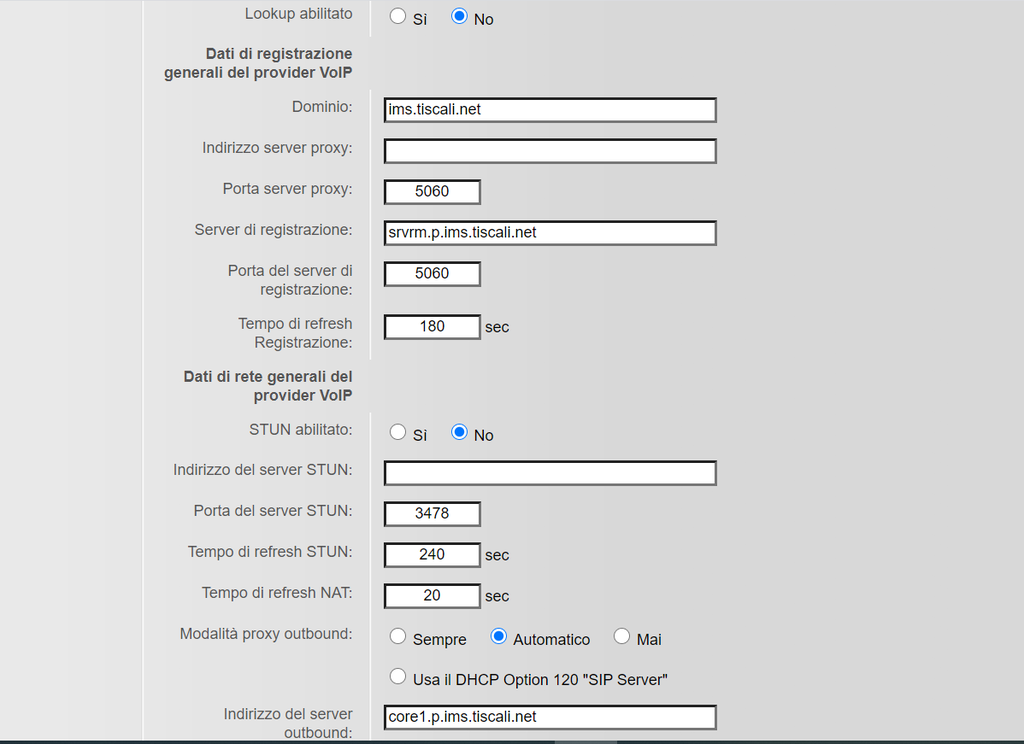

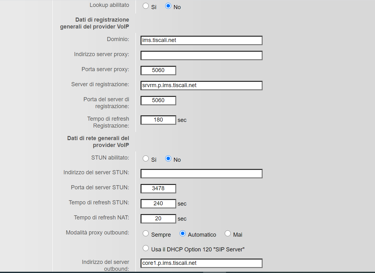

@Faxao ha funzionato alla fine ho modificato il valore Porta Random(a caso) era su NO e HO SELEZIONATO SI
poi ho divuto modificare l'indirizzo del server outbond in : core1.p.ims.tiscali.net prima era core2
come nel tuo caso.... ora vorrei migliorare l'audio che non era come lo avevo configurato la prima volta

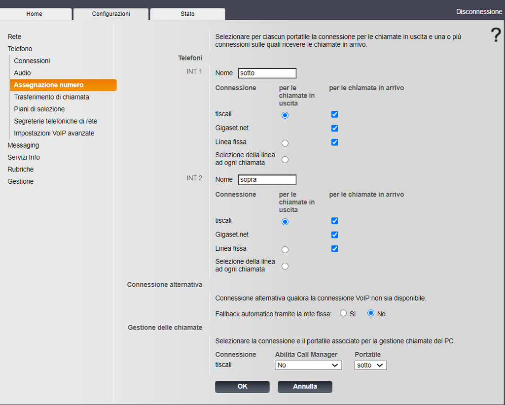

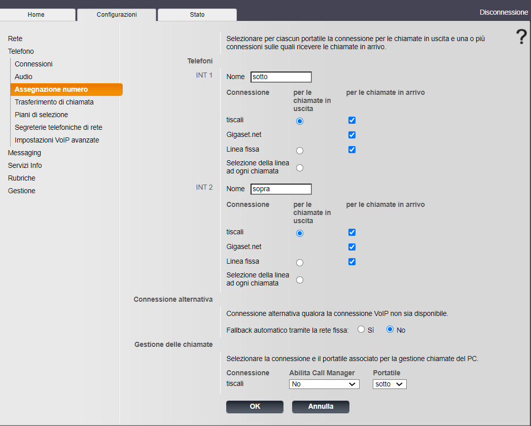

    @Faxao capisco di funzionare funziona ma molto male.....potresti verificarmi se queste impostazioni sono uguali nella tua base....il fatto e che la linea e occupata fin quando non effettuo una chiamata dal portatile.....adesso ho provato a mettere si su porta random a caso come nella tua configurazione...poi volevo chiederti se tu hai collegato al modem sia il cavo uscita telefono e sia quello eterneth alla base..io in precedenza li ho collegati entrambi e funzionava solo che non ricordo che parametri ho messo e adesso e fuori fase....
    grazie per l'aiuto comunque
      airwalks82 tuto uguale tranne che non ho flaggato la riga "Linea fissa" per le chiamate in arrivo (non so se sia una differenza rilevante però).
      @Faxao ho provato a togliere l'indirizzo del server proxy lascindo campo vuoto e funziona solo che dopo 5 minuti ha smesso adesso ho riprovato ancora modificando mettendo si a porta random a caso...ora tolgo la spunta da linea fissa e vediamo che succede....
      aggiornamento dopo 10 minuti il telefono squilla solo per chi chiama ma non per chi riceve......dipendera dal modem zyxel tiscali
      airwalks82 sia il cavo uscita telefono e sia quello eterneth alla base..
      Il cavo telefonico serve solo per il fallback su una rete POTS in alternativa a quella VoIP. Se c'è solo VoIP il VoIP del morme/router dovrebbe essere disabilitato (a meno che non supporti registrazioni multiple...) e quindi le prese TEL/PHONE disabilitate.
      Se avete STUN e NAT refresh disabilitati serve o che le porte siano aperte a mano e che Gigaset conosca l'indirizzo esterno, o che il modem/router supporti ALG/SIP Passthrough.
      @[cancellato] ok ma non riesco a spiegarmi perchè la volta scorsa sono riuscito a configurarlo..alla centralina ho collegato eterneth e stoppino ed ha funzionato alla perfezione per piu di un mese senza mai nessun problema...adesso riesco a registrare il telefono ma dopo 10 minuti non suona piu fisicamente sul cordeless ma quanto chiami l'interlocutore sente squillare....provo a scollegare lo stoppino dietro la centralina e lascio solo eterneth
      puo spiegarmi meglio la parte Stun e Nat refresh non la seguo le mie capacità arrivano fino ad un certo punto

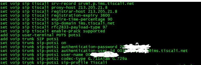

            mi riallaccio alla discussione per un problema di registrazione sul voip.
            Ho installato un apparato Aethra al posto del Technicolor fornito da tiscali, per la possibilità di gestire singolarmente le porte lan, così da configurarle su varie vlan ecc ecc.
            la parte dati va che è una meraviglia, per il voip ... Sto impazzendo, premesso che ho registrato vari numeri su questo apparato di operatori virtuali come messagenet, non riesco proprio a Farlo con i parametri di Tiscali, ho abilitato i log, e l'unico modo in cui ricevo una risposta è aver settato i parametri nel modo in cui li vedete nello screen, ma questo l'errore che ricevo, e la registrazione viene rifiutata:

            Come mai dopo aver impostato l'srv-record hai impostato manualmente gli IP? Dovrebbe risolvere quanto necessario automaticamente via DNS - purché usi i DNS di Tiscali.
            L'errore 404 significa o che l'utente non esiste, o che il dominio passato nella request non è gestito da chi riceve la richiesta - se l'utente è corretto non vorrei che sia l'IP nella richiesta al posto di un URL.
              [cancellato] In realtà le ho provate tutte e quella è l'ultima configurazione che ho fatto,
              ho tolto il server srv, ed ho modificato il dominio prima con "ims.tiscali.net" poi con "core1.p.ims.tiscali.net", poi con l'srvmi e srvrm, ed in fine con l'ip del core1 (213.205.21.8), proprio per provarle tutte e ricevo sempre un 404 not found, a questo punto potrebbe essere l'utente sbagliato?
