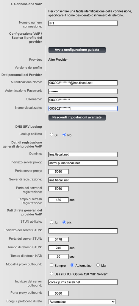

Buonasera, riprendo questo thread in cerca di aiuto per impostare un Siemens Gigaset C530A GO e farlo funzionare con VOIP Tiscali FTTH. Il router è un Asus RT-AX88U.
Nonostante abbia seguito i suggerimenti di @martensite ottengo il messaggio "Registrazione al provider non riuscita".

Hai letto bene la discussione precendete? Ad esempio quanto a riguardo di abilitare le query SRV? Inoltre se sei dietro NAT e non hai fatto il forward delle porte devi abilitare STUN.

la schermata sopra va quasi bene, per farlo funzionare in entrata e in uscita basta che al posto di "srvmi.p.ims.tiscali.net" lo sostituisci con "ims.tiscali.net" e va che è una meraviglia, prova e facci sapere

andreagdipaolo Allora, un amico mi ha "prestato" i parametri di accesso al servizio VoIP di Clouditalia li ho impostati sul Gigaset e nel giro di pochi secondi il telefono si è registrato e funziona perfettamente in trasmissione e ricezione. Questo significa che non c'è alcun problema a livello di porte, NAT e protocolli vari. Non sarà per caso un problema dei parametri forniti da Tiscali?

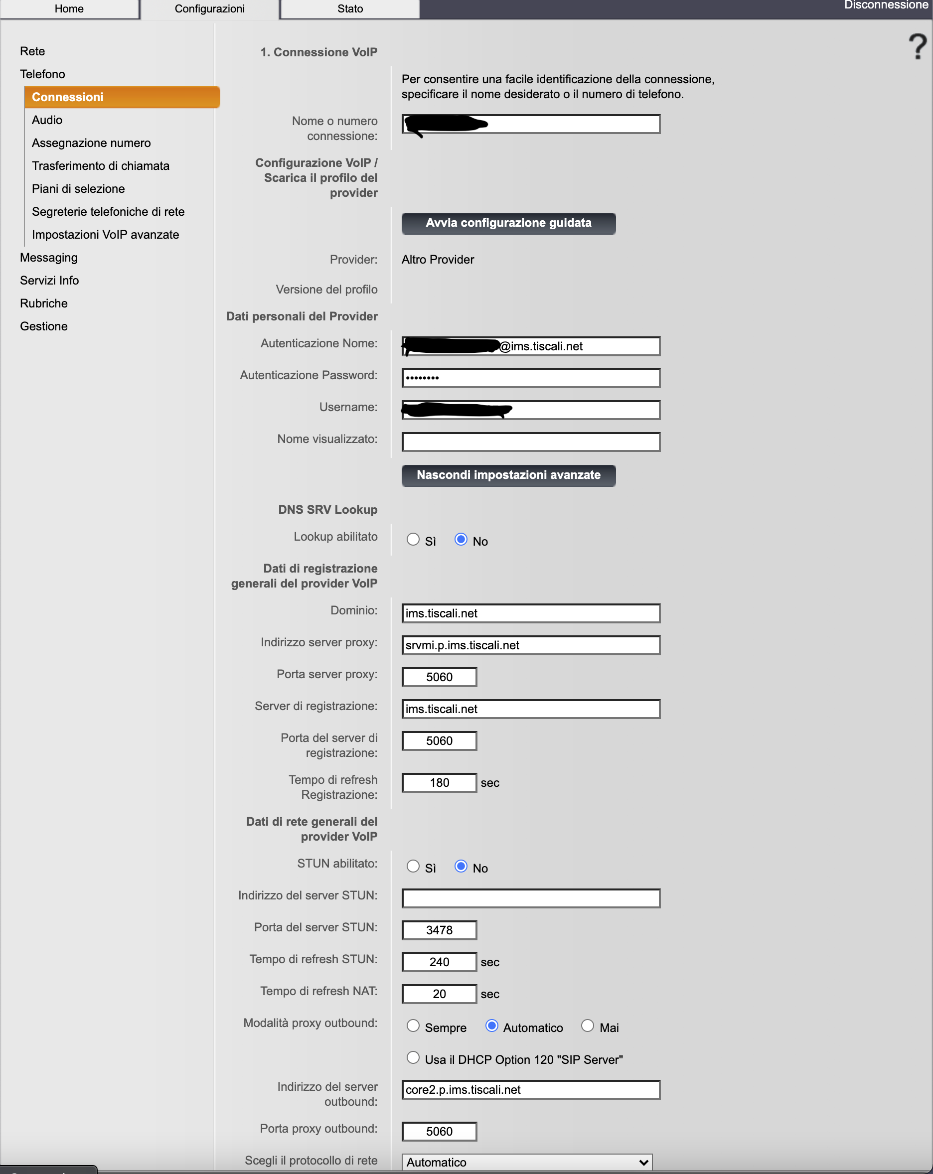

@Faxao ho il tuo stesso problema e non ne riescoa venire a capo hai gli screenshot della configurazione
