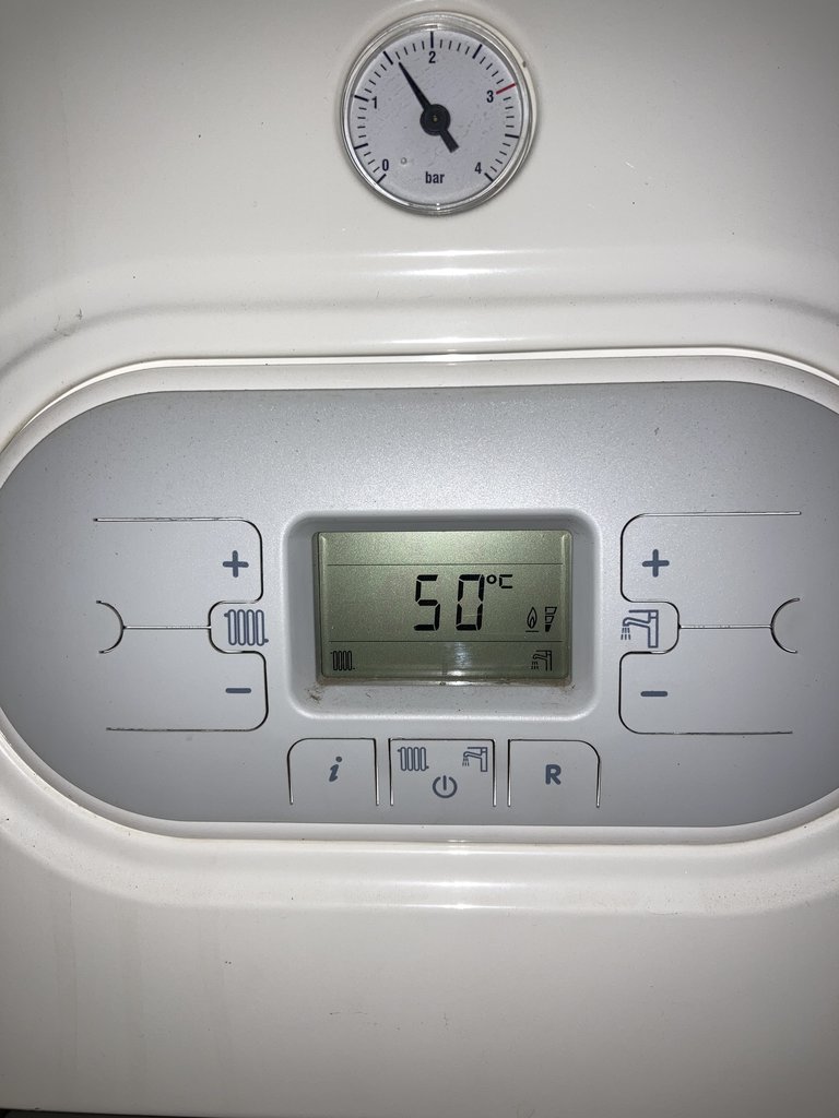

            mb334 quindi abbassando la temperatura settata sul display non mi scende la temperatura in casa?

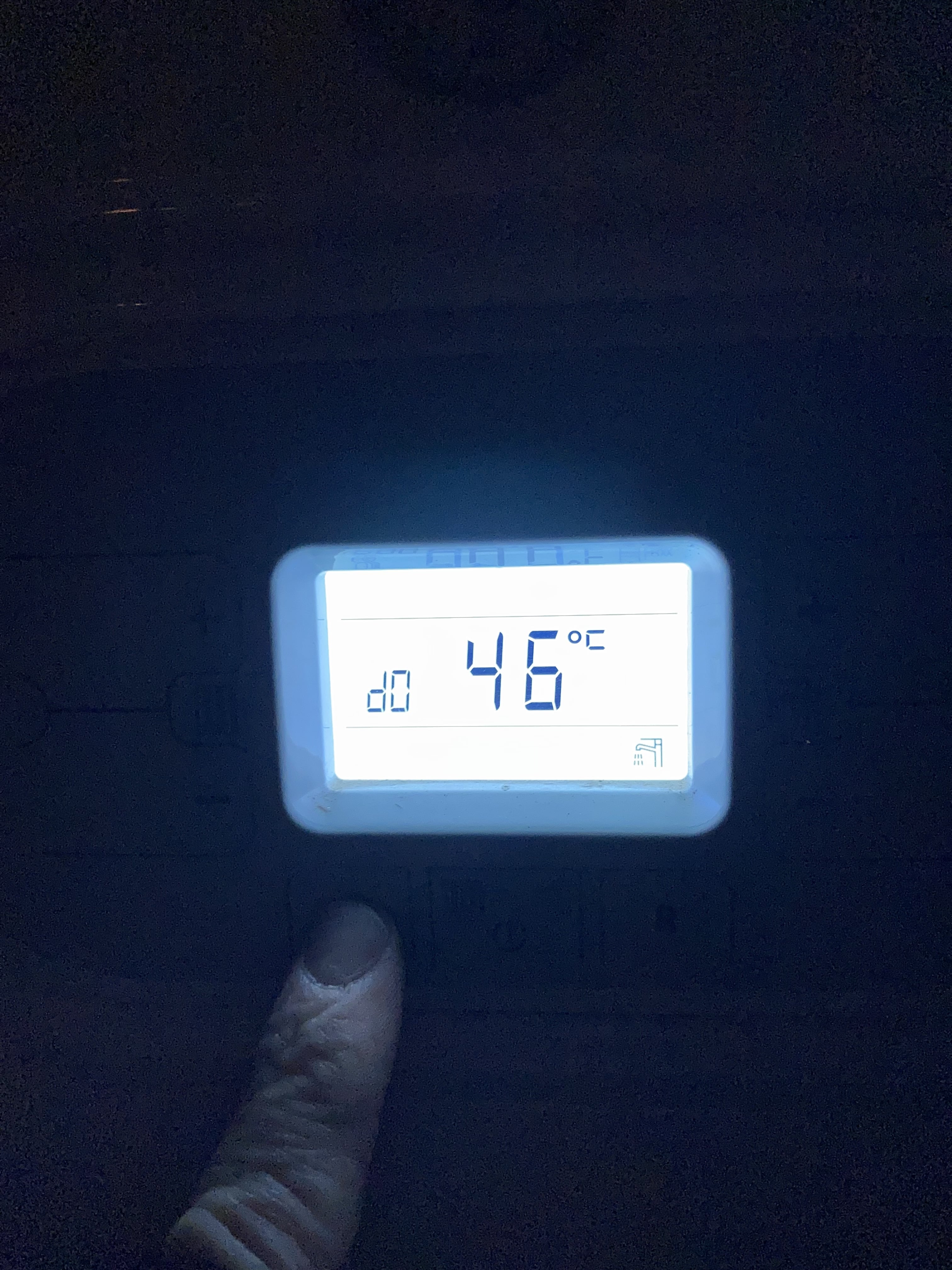

            Il display mostra tre temperature: 50° (quella settata da me), 46º (temperatura attuale dell’acqua) e un’altra indicata con la sigla d0 a 42º.
              tommintosh quindi abbassando la temperatura settata sul display non mi scende la temperatura in casa?
              tommintosh Il display mostra tre temperature: 50° (quella settata da me), 46º (temperatura attuale dell’acqua) e un’altra indicata con la sigla d0 a 42º.
              ci dovrebbe essere temperatura della ACS, temperatura di mandata e temperatura di ritorno dell'acqua tecnica per il riscaldamento
                simonebortolin se da 50º l’abbasso a 40-45, non dovrebbe influire sulla temperatura dentro casa? Da 17 ora è salito a 18 dentro casa.
                È la prima volta che mi interfaccio con una caldaia a condensazione
                  Confermo:
                  abbassa la mandata in modo che la caldaia a condensazione possa condensare meglio (il minimo per condensare è avere un ritorno sotto ai 50°), facendo così raccogli i proverbiali 2 piccioni con 1 fava migliori il confort e consumi meno.
                  Visto il costo di un termostato semplice, ti consiglio di comprarne uno e sostituire il tuo (con meno di 30€ porti a casa un buon termstato on-off o un cronotermostato di fascia economica)
                  No, l'unico neoè che impieghi più tempo per arrivare a temperatura:
                  Esempio se mandando a 60° riesci a scaldare casa da 17 a 21° in 1 ora consumando 2 mc di gas, mandando a 45° di ore ne impieghi 2 (quoindi devi accendere prima), ma con la caldaia a condensazione di mc ne consumi 1,8 perché "condensi"
                  tommintosh non dovrebbe influire sulla temperatura dentro casa? Da 17 ora è salito a 18 dentro casa.
                  E perché?
                    simonebortolin questi sono i valori che visualizzo sul display:

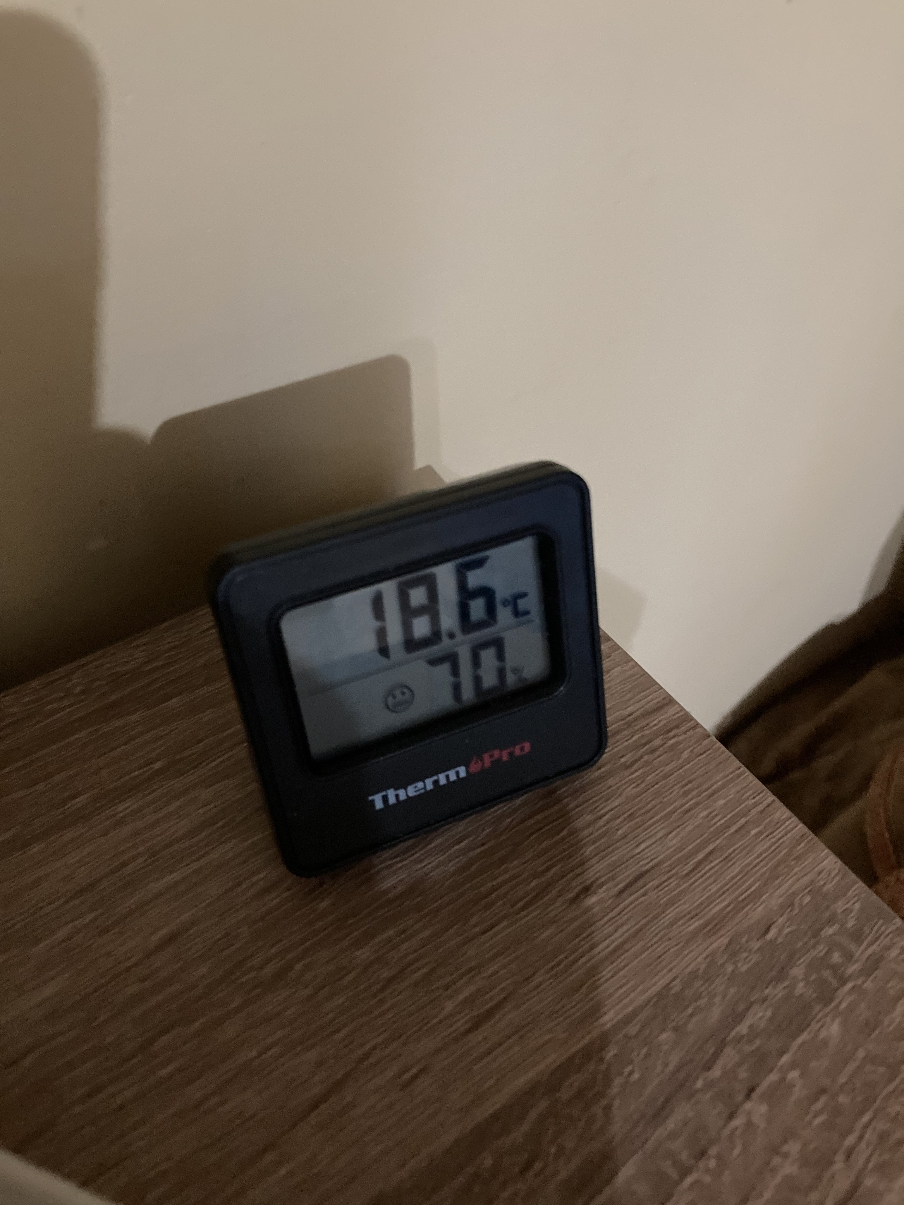

                    Questa è la temperatura in casa (sta salendo lentamente)

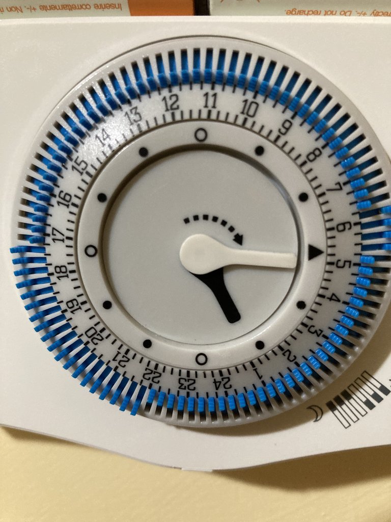

                    E questo è il Cronotermostato (che a prescindere da come lo regolo, sembra non dare segni di vita)

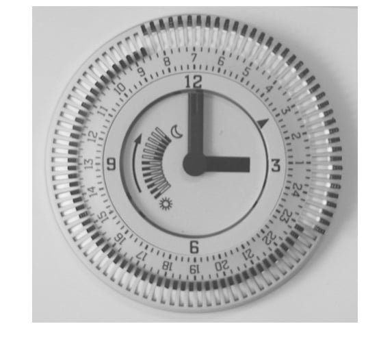

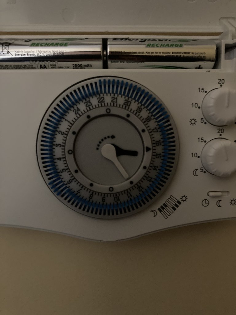

                      Sul termostato le lancette girano? Se sì per metterlo in punto devi girare la lancetta dei minuti finchè l'orologio non indica l'ora esatta.
                      La lancetta delle ore deve indicare l'ora giusta (24 ore) indicata dal numnerino stampato e quella dei minuti... i minuti, ad es adesso indica le 23:30 circa.
                      I cavalieri messi al centro (come ora) indicano che hai sempre la temperatura notturna mentre il cavaliere in posizione opposta indica che in quel quarto d'ora deve usare la T diurna.
                      Attento che questo tipodi termostati non è precisissimo, diciamo che arrotonda ai 3 minuti, se imposti 12:00 l'accensione potrebbe esserci dalle 11:57 alle 12:03 circa.
                      Ruotando il pomolino della temperatura della fascia oraria attiva (nel caso in foto la diurna) a un certo punto senti un click (prova con due pile nuove)?
                      Sei sicuro che le pile siano cariche?
                      Attento che la caldaia solitamente non si spegne immediatamente quando il termostato apre, ma dopo un po'.
                      Non è che hai una valvola di zona (quella introduce un certo ritardo, nell'ordine dei 5 minuti, all'avvio ma, specialmente, allo spegnimento), se carichi una foto del collettore capiamo subito se c'è anche la valvola di zona.

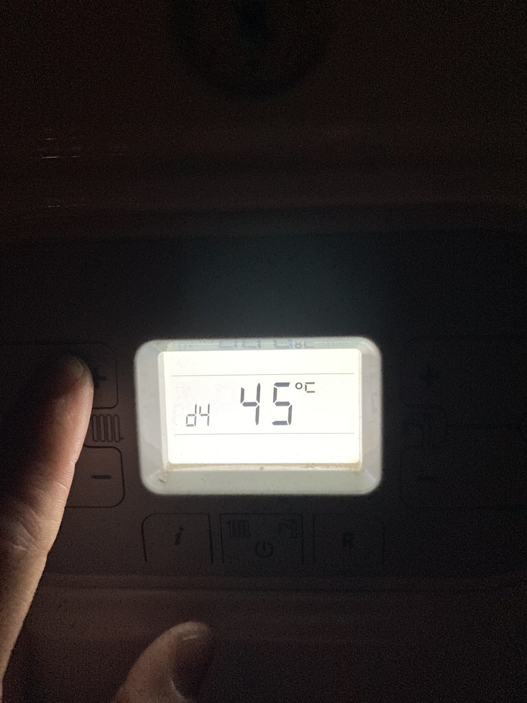

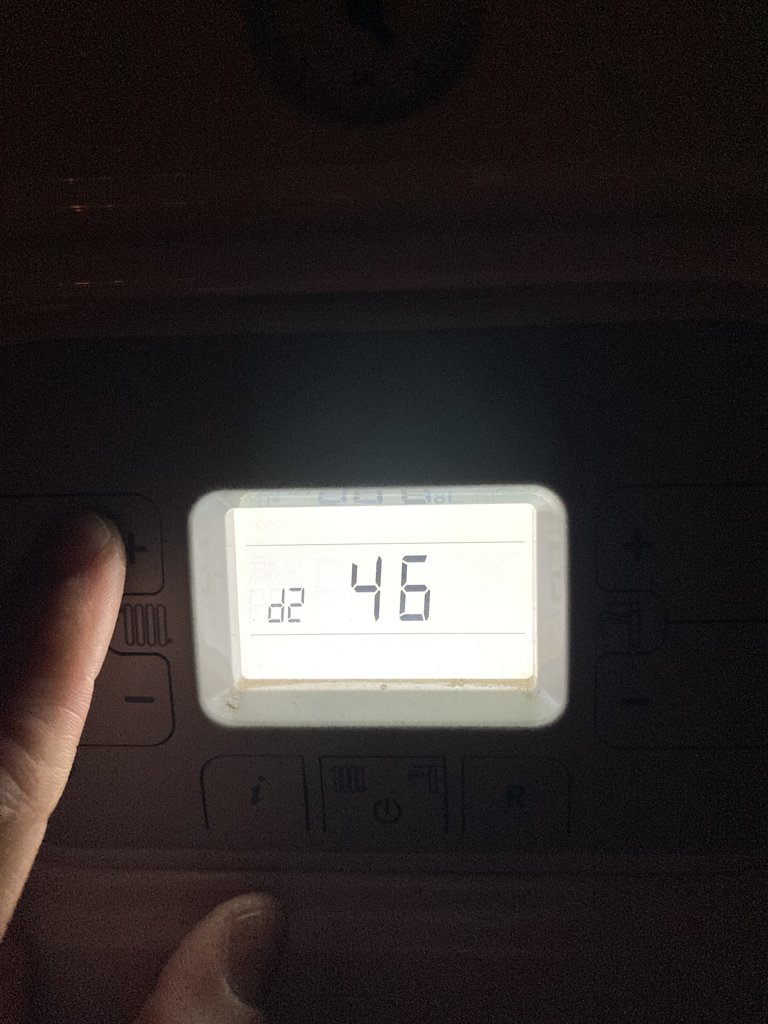

                          Il valore D0 non ci interessa (è la temperatura dell'acqua del rubinetto), D2 è la temperatura del riscaldamento (46°)
                          D4, se non sbaglio, è la temperatura del ritorno (ma di questo non ne sono certo al 100%).
                          Sostanzialmente così la caldaia è impostata bene.
                          Il termostato, da quello che dici, è passato a miglior vita e andrebbe sostituito.
                          Ne trovi anche a meno di 30€. Per sceglierlo. con buona approssimazione, se è alimentato a pile andrà bene.
                          tommintosh le lancette non girano. Ho provato con diverse pile ma niente.
                          Allora è guasto.
                          Probabilmente non chiude neanche più il contatto.
                          Cambia il cronotermostato.

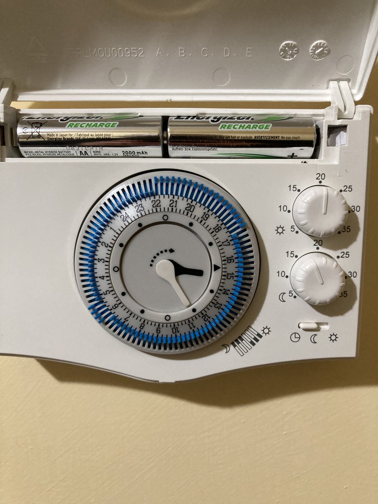

                              DavideDaSerra l’orario non deve coincidere con la freccetta che punta a destra, sul lato destro dell’orologio?
                              Per esempio, ora è l’1 esatta, l’orario andrebbe settato così?
                              Technetium Su quel termostato regolano solo la fascia nottura - diurna. Non regolano accensione e spegnimento.

                                Ho sostituito di nuovo le pile e sembra che funzioni… regolando la temperatura sento che caldaia si accende o si spegne, sento anche il tic dell’orologio ma non riesco a capire come impostare correttamente l’orario
                                  tommintosh
                                  In questo modo:
                                  • I cursori del del termostato all'interno utilizzano ila temperatura Ridotta se spostati all'esterno quella confort.
                                  • imposti l'orario dell'orologio
                                  • regoli il cursore, quello in basso a destra, sulla prima posizione (crono)
                                  • imposti le due temperature ridotta e confort
                                  Nella foto sotto di esempio hanno fatto il contrario con i cursori del crono ma va beh.....
                                    tommintosh non riesco a capire come impostare correttamente l’orario
                                    devi agire sui cavalieri, abbassandoli o alzandoli in modo che impegnino la levetta interna che agisce sul contatto di chiusura.

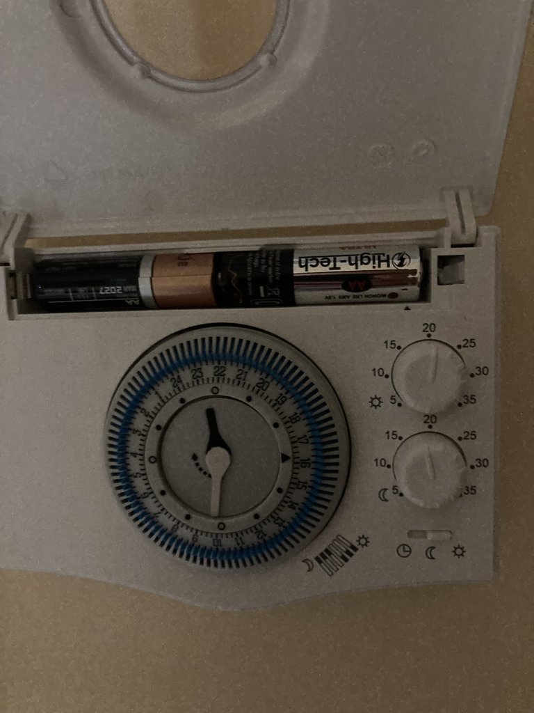

                                      In questo momento sono le 15.10, è dettato correttamente?
                                      Si, è avanti solo di qualche minuto l'orologio.
                                        graz ok ora sono le 15.35 ma le lancette non si sono mosse… presumo sia rotto l’orologio allora
                                        • graz ha risposto a questo messaggio
                                          tommintosh fai un'altra foto così vediamo se sono solo le lancette o proprio il pceono
                                            graz
                                            Sempre così sono rimaste, il tic interno dell’orologio lo sento ma non si muovono le lancett
