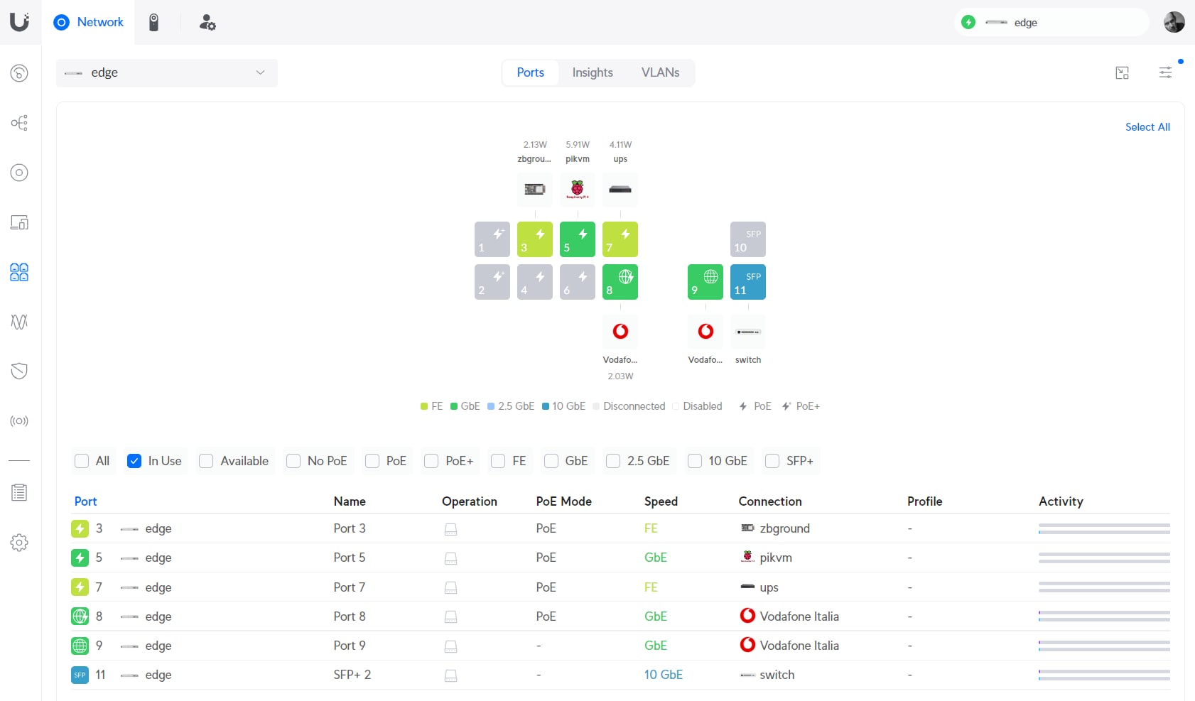

      il principale come dice @mircolino è che non devi inserirlo nella porta wan, ma lo metti in qualunque porta della rete, anche in uno switch.
      bortolotti80 non capisco se l'UDM sia in grado di "risvegliarlo" in caso di necessità o stia sempre in idle
      è sempre in idle pronto per fare il failover

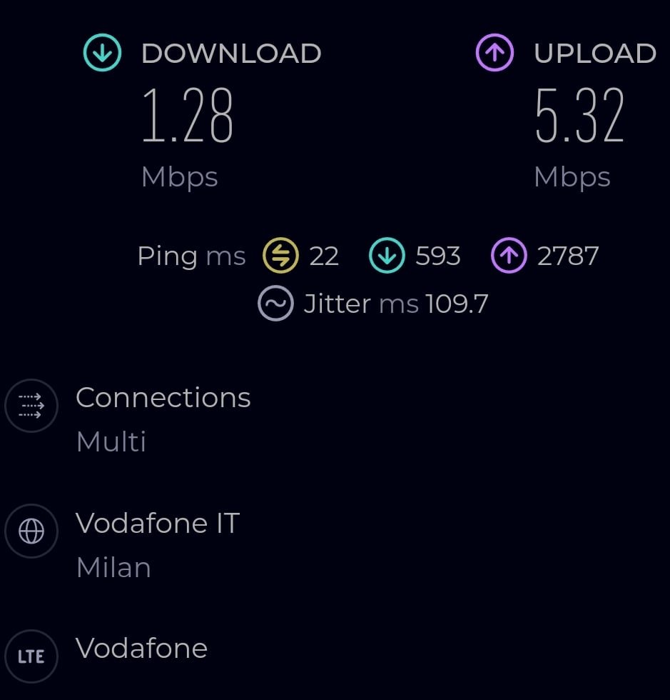

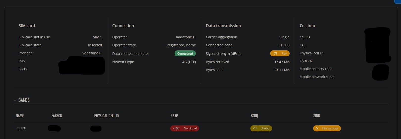

        Il problema è che in quella posizione, nonostante sia rialzata e vicino a una finestra non prende praticamente bene il telefono, perciò devo fare delle prove all'esterno
        Queste sono le velocità dove avrei installato l'LTE PRO, il problema è ridotto puntando il telefono verso la finestra, si raggiungono al massimo i 10Mbps con Vodafone e 20Mbps con Wind, però non posso installarlo in quel modo ahahah
        Farò delle prove, devo capire dove prende meglio

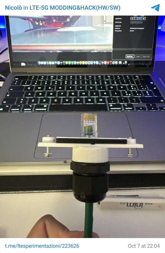

          bortolotti80 sto pensando in che modo dato che vedo è obbligatorio utilizzare il cavo piatto in dotazione
          Sul gruppo Telegram LTE-5G MODDING&HACK qualcuno vende una basetta 3D printed con passacavo per poter montare l'MC889 all'esterno con cavi ethernet standard:

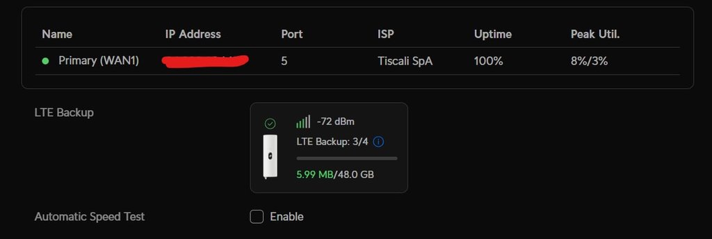

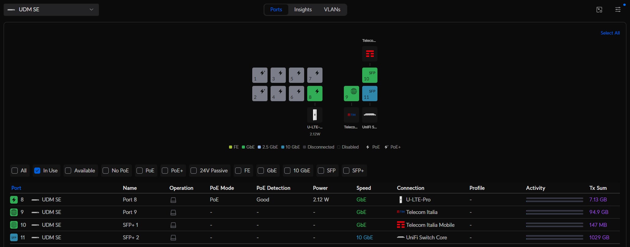

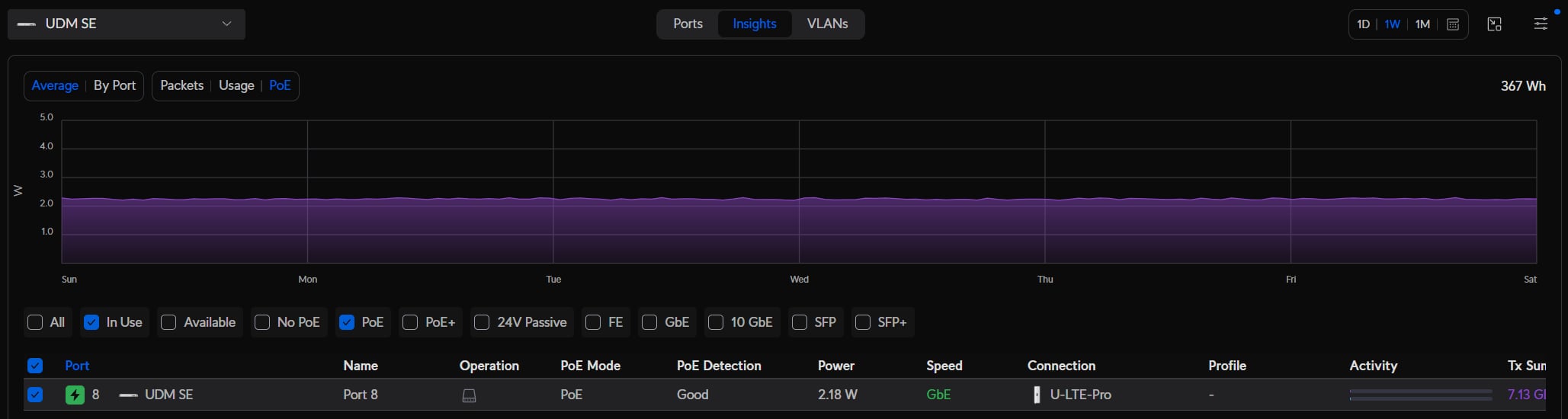

          bortolotti80 Ad esempio vedo che LTE PRO, consuma 8W al massimo
          sotto i consumi per una settimana (in standby)
            SN1987A (per le sole connessioni in outbound)
            Se non sente più la connessione internet tramite il suo ping periodico verso ubiquiti o quello che imposti tu o con latenza elevata. Se intendi questo si.
            Intendevo dire che l'LTE-PRO implementa il failover per le sole connessioni in uscita, a differenza di quello canonico realizzabile fra le due porte WAN.

              Riguardo il modding con passacavo per lo ZTE ti ringrazio, avevo visto le prime sperimentazioni nel forum, avendo la fortuna di avere un box esterno per la corrente credo di terminare con un keystone in modo da avere il corrispondente keystone nel rack e poi nel box inserire un surge protector? (ci penserò) oppure collegare direttamente il dispositivo, il cavo in dotazione è lungo ma dovrebbe starci

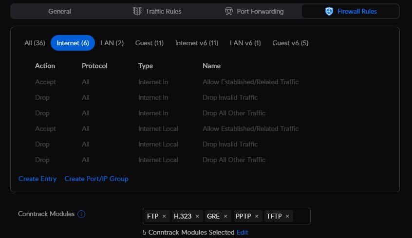

                      Ti confermo che dal pannello Security ->Firewall Rules, ho lasciato tutto in default per ora, perchè devo prenderci la mano 😁
                      Non so deve utilizzare o STUN o ALG, anch'io i test li sto effettuando con voip tiscali
                      Dall'esterno il firewall del UDM non risponde al ping e ho testato le porte da 1-20000, che risultano chiuse
                      Ci sarebbe il conntrack module per SIP ma è disattivato, Upnp disattivato, non mi viene in mente altro, grazie

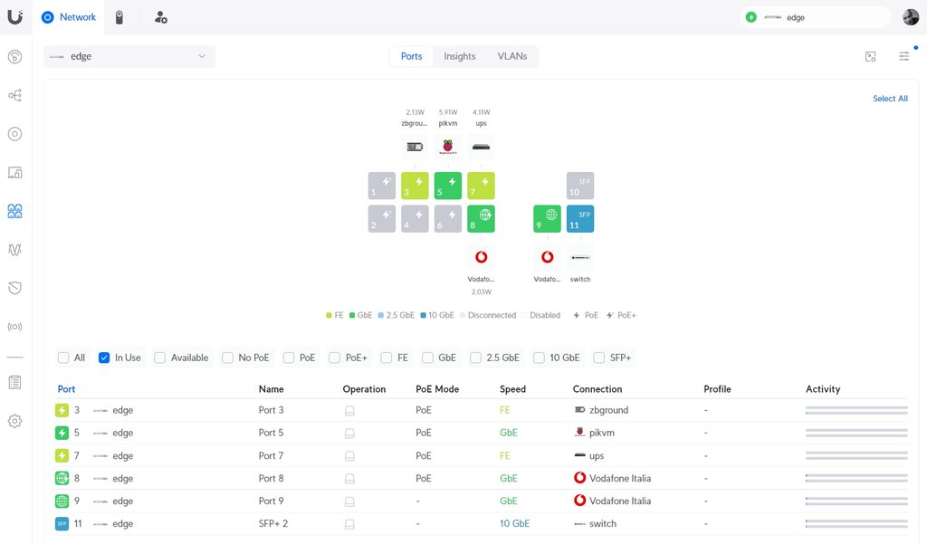

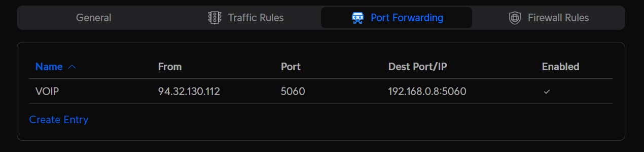

                        bortolotti80 l'unica cosa che ho fatto sulla UDM per il voip Tiscali è questa (protocollo UDP):
                        il voip Tiscali è configurato su un Grandstream HT801
                          MaxBarbero
                          Capito, no io ho spostato il fritzbox in cascata (facendolo diventare un router senza firewall) mantenuto le registrazioni Voip, forse l'unica cosa differente che ho fatto è mettere i DNS Tiscali lato WAN e impostarli nel Fritzbox per risolvere i nomi, altrimenti in DHCP ho altri server.
                          E il Voip funziona senza alcun forwarding, non so se è merito del fritzbox o del UDM, dovrei forse provare a guardare cosa accade nel Firewall durante una chiamata

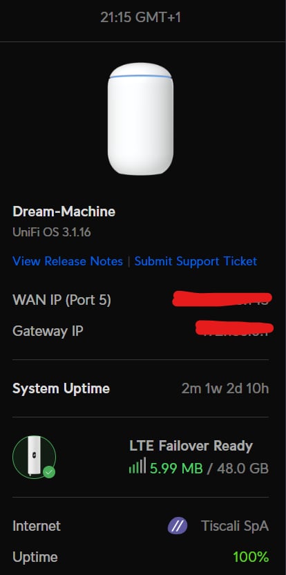

                          Non so se quello è il tuo IP WAN prova a controllare, grazie per lo screen 👍🏼
                            bortolotti80 Non so se quello è il tuo IP WAN prova a controllare, grazie per lo screen 👍🏼
                            Quello nello screen è l'IP del server Tiscali per il voip, mi pare il core2.p.ims.tiscali.net
