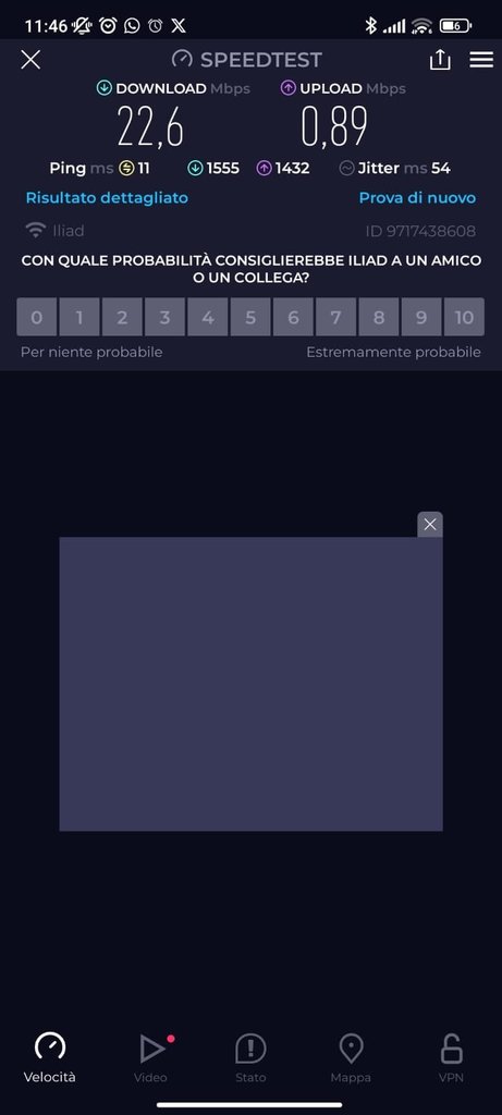

Questa è la situazione se si mette vicino alla porta d'entrata della camera al piano superiore con la 5Ghz (anche meglio del solito, di solito si aggira sui 6-10)
Basta già che stia al centro della camera che la 5 non prende più nulla
Il router Iliad si trova proprio sotto i suoi piedi
Vista questa situazione, perciò pensavo che un 6Ghz fosse inutile sinceramente, ma potrei sbagliare
