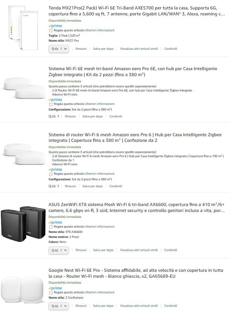

Stavo un po' spulciando apparati qua e là, cercando di restare sotto i 300 euro (so che che tolgo di mezzo orbi, Ubiquiti e così via)
E avevo trovato questi
Voi cosa mi consigliate di prendere tra questi?
Oppure se ne conoscete altri anche

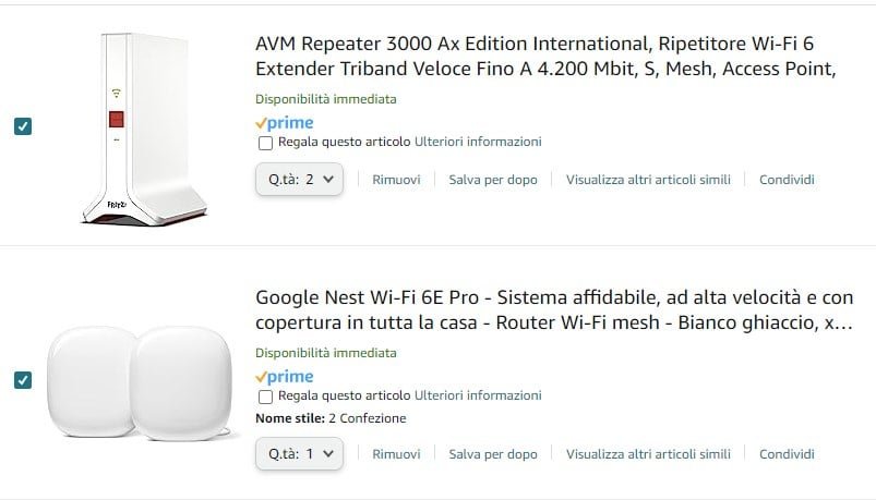

            Corra97 potrei optare per un Google Nest Wi-Fi 6E Pro, così da lasciargli la 6ghz come backhaul
            Bisognerebbe capire quanto forte arrivi il segnale della 6 GHz tra un piano e l'altro, ma soprattutto bisognerebbe vedere se vale la pena usare sistemi mesh di Google e Amazon...
            Corra97 oppure un AVM Repeater 3000 Ax
            Per fare un sistema mesh con prodotti AVM devi per forza prendere un Fritz box oltre ai repeater. I soli repeater funzionano con apparati di altri produttori, ma non in mesh.

              Bast Bisognerebbe capire quanto forte arrivi il segnale della 6 GHz tra un piano e l'altro, ma soprattutto bisognerebbe vedere se vale la pena usare sistemi mesh di Google e Amazon...
              Tu dici che potrebbe non essere funzionale il 6ghz per eventuali disturbi? Quindi meglio optare piuttosto per un triband?
              Bast Per fare un sistema mesh con prodotti AVM devi per forza prendere un Fritz box oltre ai repeater. I soli repeater funzionano con apparati di altri produttori, ma non in mesh.
              Cavolo questa non la sapevo. Essendo che in casa mia non ho mai dovuto utilizzare sistemi mesh, dato che abito nello stesso piano, non pensavo di questa cosa

                  Sisi quelli che ho mandato in foto sono tutti nel range 300 euro.

                  Quindi essendo tutto wireless, il consiglio è triband, non wifi 6 per evitare possibili schermature. Quindi rimarrebbero l'Asus e l'Eero giusto?
                  Tra i 2 su quale mi butto?
                  • Bast e graz hanno risposto a questo messaggio
                    Corra97 Io preferirei Asus anche rispetto a Netgear, eventualmente... Non solo rispetto all'eero
                    Corra97 Quindi essendo tutto wireless, il consiglio è triband, non wifi 6 per evitare possibili schermature. Quindi rimarrebbero l'Asus e l'Eero giusto?

                                Ti consiglio, tra quelli proposti da te questi qua:
                                TP-Link Deco XE75
                                Tenda Mesh WiFi Sistema MX21Pro(3 Pack), Tri-Band
                                Eero Pro 6E
                                Sono tutti prodotti validi, ti consiglio di prendere quelli a 3 nodi, più per sicurezza e maggiore uniformità del segnale wifi.
                                Anche se non sono WIFI 6E, ho sentito parlare molto bene anche degli Asus zenfone XT9 e XT8
                                • Corra97 ha risposto a questo messaggio
                                  giuse56 Tra il Tenda MX21Pro, Eero Pro 6E e Asus XT8 c'è qualcuno che scarteresti?
                                  Il Nest da quanto sto capendo comunque viene scartato facilmente
                                    Corra97 Sinceramente non so cosa dirti, perché sono tutti e tre ottimi sistemi mesh. Dovresti provarli nella tua situazione per capire meglio. In ogni caso sono tutti triband, l'unico che non ha il WIFI 6E è L'asus XT8
