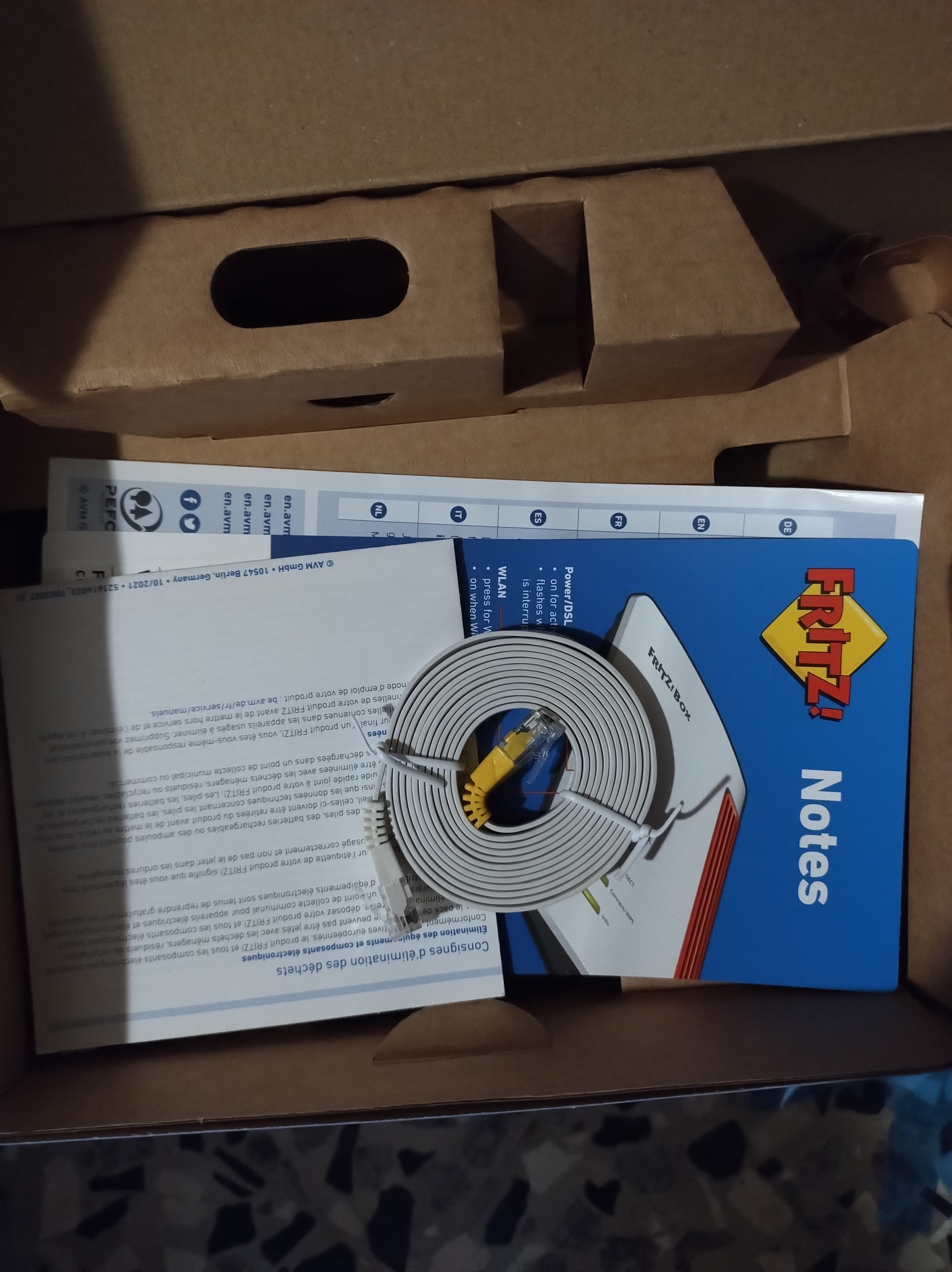

levay18778 Ok grazie , comunque mi sono limitato a 2 cavi da metro per passare dietro a una finta trave , per essere pignolo ho trovato un cavo piatto anche nella scatola di un fritz box 😂
    Marco_1968
    ho i miei dubbi, se poi è stato preso su amazon allora...
      levay18778 A essere sincero era nella scatola del modem fritz box 7530 ax mandato da dimensione alla mia compagna
        Marco_1968
        consiglio di far prensente la cosa allora perchè per quanto è di mia conoscenza i cavi nelle confezioni dei Fritz non sono piatti
          levay18778 Mi sono fatto mandare una foto comunque non e' stato usato , aveva quello del modem del precedente gestore
            Marco_1968
            Che ridere, AVM sta andando proprio al risparmio 😂😂

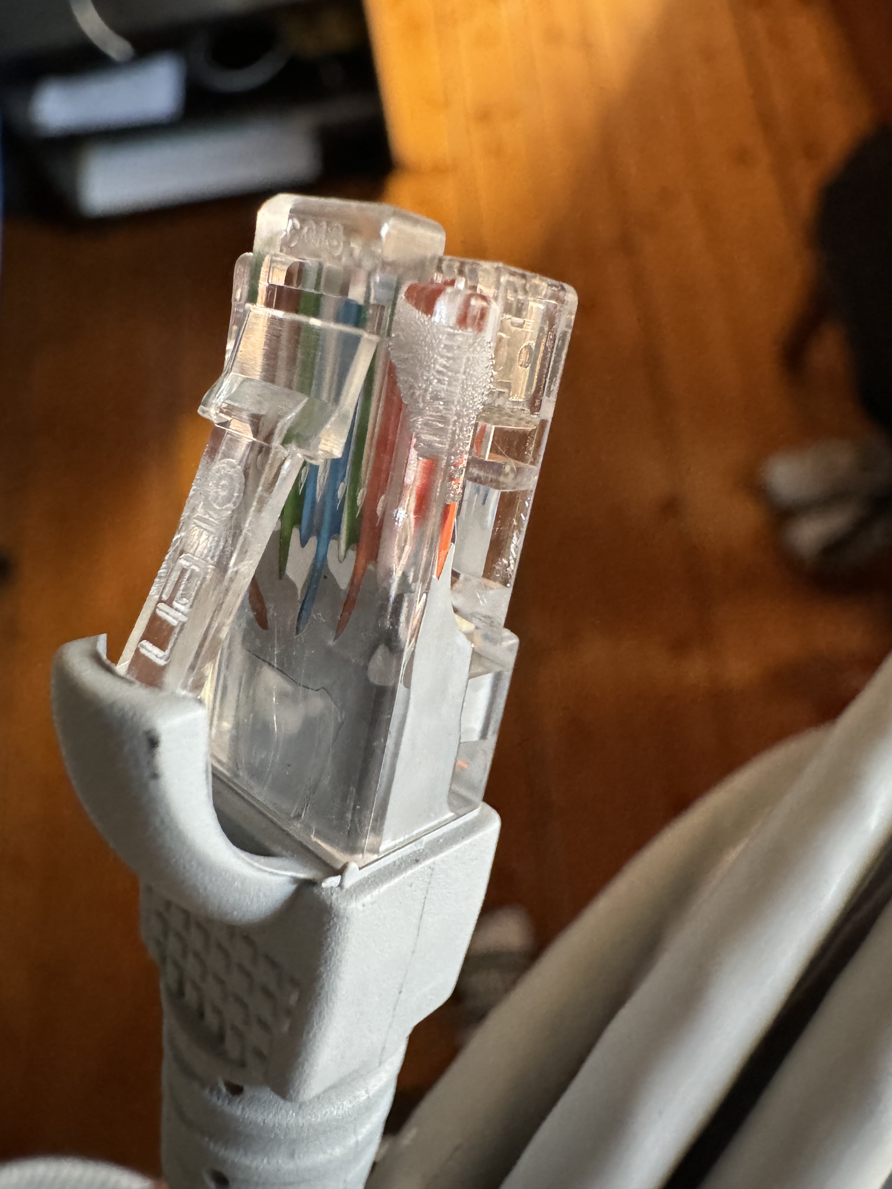

              Alla fine ho comprato il cat 6 u/utp, ma ho notato questa strana schiuma all’interno del connettore. Vuol dire che il cavo è rovinato o va bene lo stesso?
                levay18778 pure a me è capitato di trovare cavi piatti nei fritzbox
                Immagino che il suo fosse piatto,bianco,da una parte gialla e dall altra estermita bianca
                Edit:ho visto la foto e si,lo ho trovato anche io :/
                Lenn per me è solo plastica fusa
                • Lenn ha risposto a questo messaggio
                  simonebortolin quindi lo posso usare senza problemi o mi conviene mandarlo indietro?
