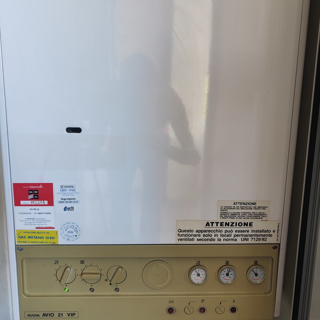

    Come da foto puoi vedere che la caldaia parte tranquillamente ( non guardare la modalità estiva che l ho appena messa essendo che tAnto i termosifoni non partono )
    • dicaml ha risposto a questo messaggio
      Sono un po' confuso da quanto registrano i due termometri e il manometro.
      Da quello che si vede sembra che la caldaia sia partita e ha portato la temperatura dell'acqua dei termosifoni a 70 gradi con una pressione di 2 bar.
      Quindi è la circolazione che non funziona?
      Comunque 2 bar sono troppi soprattutto se la caldaia non deve scaldare dei termosifoni posti su piani superiori rispetto al posizionamento della caldaia.
      Normalmente si imposta 1 bar, perchè quando poi porti in temperatura l'acqua i bar aumentano e potrebbero bloccarti la caldaia per evitare la rottura dell'impianto e del vaso di espansione.

        Giardi Dalla foto si vede che la caldaia effettivamente sta funzionando. La temperatura dell'acqua dei termosifoni è giusta, molto probabilmente, se non hai acceso i termosifoni per un anno, la pompa di circolazione si è bloccata o bruciata per qualche motivo. Se sai metterci mano la puoi smontare e provare a sbloccarla, altrimenti chiama un tecnico per la sostituzione.

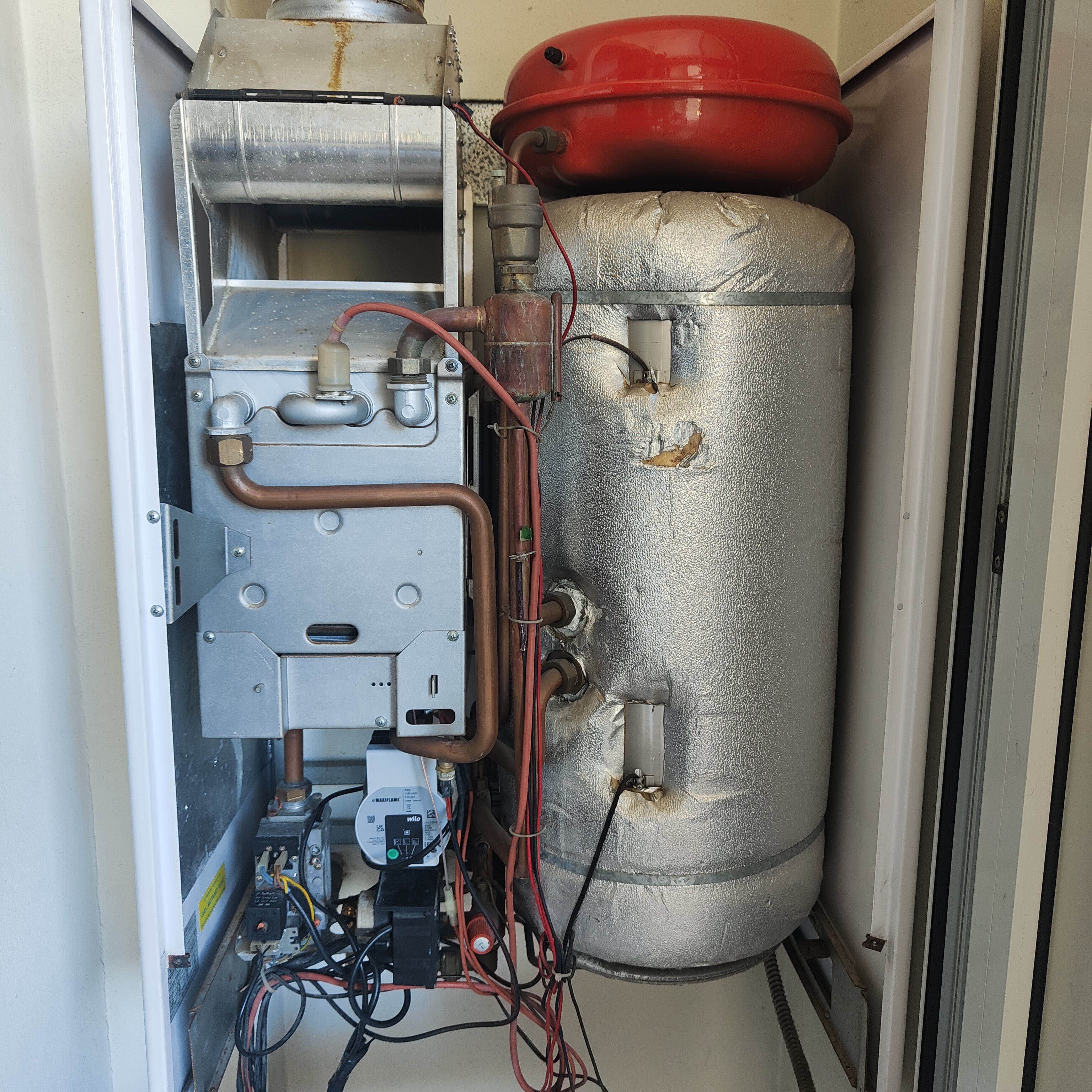

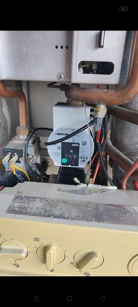

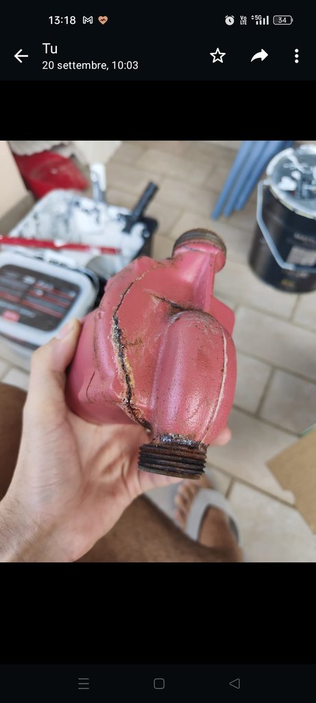

          dicaml la pompa come da foto è stata cambiata un mese fa perché quando entrai dentro alla casa la caldaia era messa male e perdeva acqua
          Giardi
            Giardi Sulla pompa trovi il tasto per sbloccarla (quello verde).

                Hai girato il selettore su inverno dalla foto si vede che è su estate
                • Giardi ha risposto a questo messaggio
                  corbyale come già scritto in precedenza, ho messo estate per non creare problemi in mia assenza, poi quando tornerò a casa metterò inverno e farò la procedura che l utente precedente mi ha consigliato

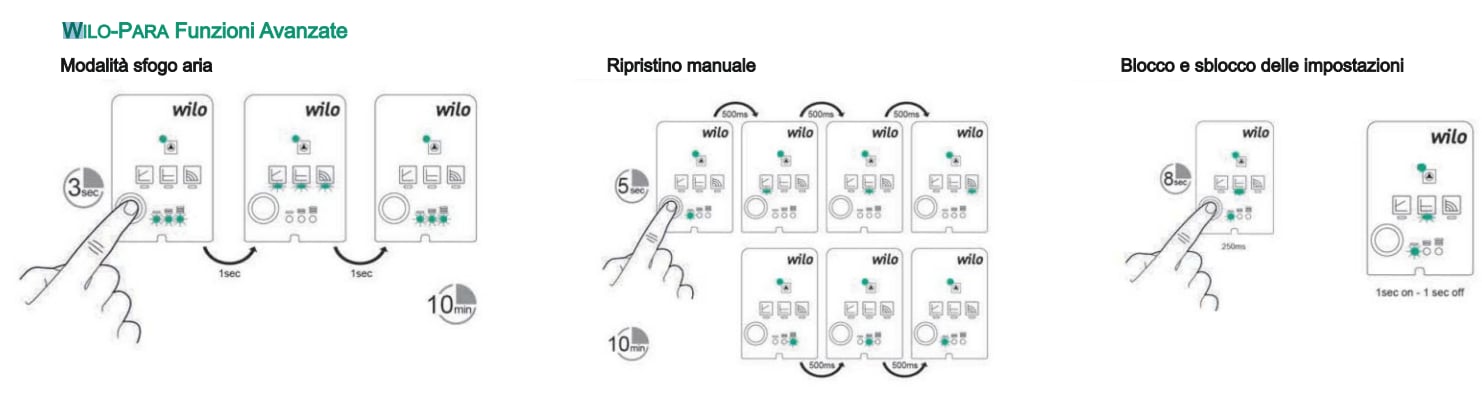

                    Giardi Ti ho mandato le istruzioni: 3 secondi sfiata la pompa, con 5 secondi dovrebbe sbloccarla.
                    Poi prova ad attivare nuovamente la caldaia.

                      graz ok perfetto, grazie mille, la caldaia deve essere in modalità off nel momento in cui faccio quel procedimento?
                        Giardi
                        spiegato in modo grafico

                            Visto che la pompa è stata recentemente sostituita e che l' acqua lato riscaldamento viene scaldata pure secondo me è un problema di aria nell'impianto...

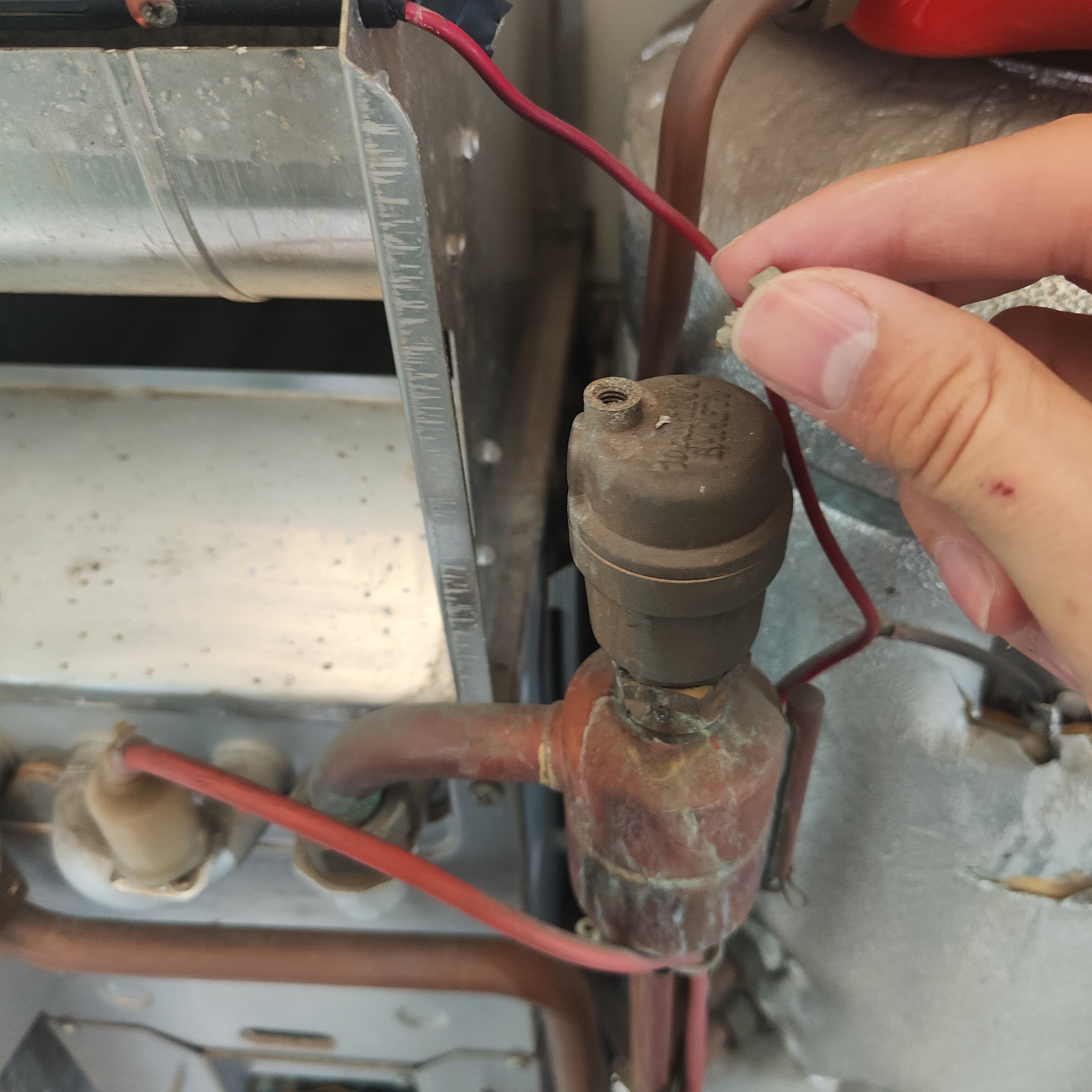

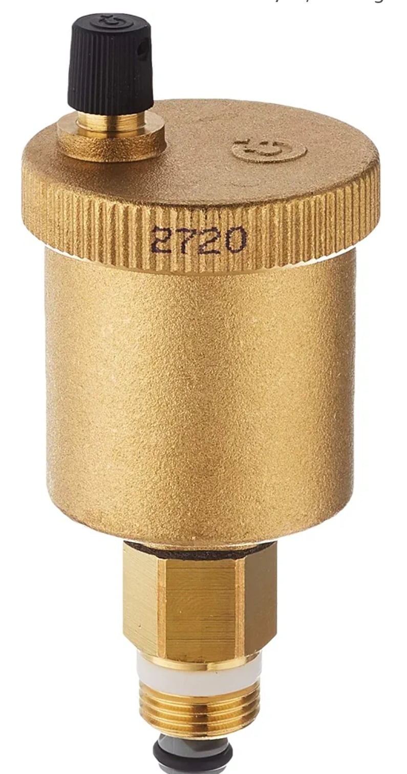

                            Visto che hai aperto la caldaia , guarda se nella parte alta c'è una valvola , o qualcosa di simile, come quella in foto
                            Ogni tanto si incantano e non fanno più il loro lavoro , svita il tappino nero , o equivalente e vedi se sfiata , se non sfiata prendi un cacciavite picolo e premi il pezzo di plastica che c'è subito sotto , se esce aria aspetta fino a che non esce acqua , una volta che esce acqua riavvita il tappino ma non stringerlo completamente, lascialo mezzo giro svitato
                              AleAttila lei dice quello in alto attaccato alla parte rossa ?
                                AleAttila ottimo consiglio direi , attenzione solo ad una cosa che quei sfiati non sempre buttano fuori tutta l aria dall impianto , dipende da quanto è grossa la bolla d aria e dove è la bolla d aria , a me per esempio è capitato piu di una volta che sopratutto quando ho cambiato la caldaia ( percui impianto totalmente vuoto ) la bolla d aria si creò nel tratto alto dell impianto facendo una propria barriera al passaggio dell acqua , l unico modo per levarla è quella di sfiatare i termosifoni in modo da fare confluire l aria nel punto piu alto dell impianto che in alcuni casi ( non il mio ) è la caldaia , mentre in alti ( dove l impianto è piu alto del punto alto della caldaia ) bisogna obbligatoriamente installare quelle valvole sfiato nel punto piu alto dell impianto .. 😉 se per ipotesi nel punto piu altro dell impianto ci sono le mandate e ritorni con relativi collettori l installazione delle valvole sfiato è veramente semplice
                                Giardi lo sfiato è quel bicchiere con il tappino grigio a metà caldaia
