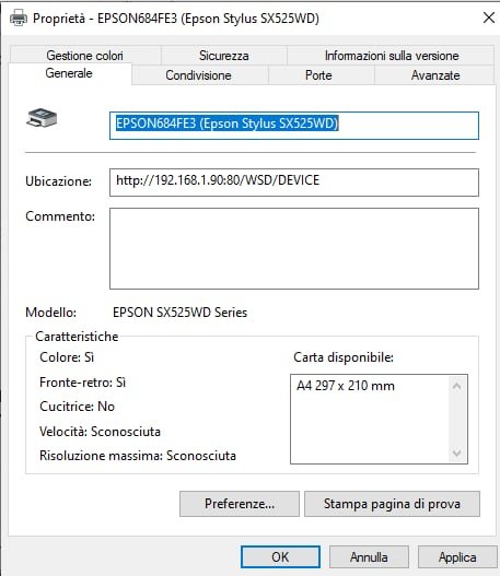

La stampante è una Epson SX525WD collegata in rete via wifi con IP manuale ma non credo che il problema sia questo in quanto il pc trova la stampante in rete e come ho detto il processo di stampa si avvia. Tuttavia segnalo un paio di cose strane:
