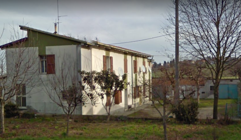

                  La mia casa è tipo alta sui 4/5 metri (allego una foto presa tramite google maps)
                  Per esempio io dentro casa non ho la botola che ti fa andare sul tetto e quindi l'unico modo per salire è una scala che di solito hanno anche gli elettricisti/antennisti, dato che 2 anni fa mi sono venuti a montare l'antenna per la tv.

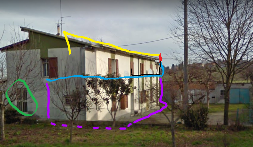

                  x_term
                  Allora:
                  La porta cerchiata con il verde è quella di ingresso che è alta sui 2 metri, la finestra che vedi sopra la porta di ingresso è quella della mia camera.
                  Dalla finestra della mia camera (ho misurato con il metro) per arrivare sul tetto sono circa 2 metri e 50, quindi in totale come ho scritto prima stiamo sui 4/5 metri.
                  Il colore rosso indica il posizionamento dell'antenna Eolo che verrebbe messa sulla staffa, il giallo indica invece il passaggio del cavo che va dall'antenna Eolo fino all'antenna per la tv per poi farlo scendere dalla canalina e farlo entrare in casa (esattamente nel salotto) e il tecnico dovrebbe salire sul tetto.
                  Per evitare di fare andare il tecnico Eolo sul tetto posso far passare il filo (quello che ho tracciato son la linea azzurra) tramite la facciata della casa dove ci sono altri fili come quello della Telecom che arriva fino alla finestra della camera di mia mamma (linea tracciata con il colore nero) ma sinceramente preferirei avere il router nel salotto o nella mia camera.
                    AndreaDunkelUlv vabbè, al netto del problema cavi, non mi pare una caserma... può tranquillamente salirci altrimenti manderebbero KO il 90% degli interventi... Come abbiamo detto, se gli fai trovare almeno la staffa già installata io credo che non avrà alcun problema. Altrimenti è uno di quelli (e ne ho incontrati eh purtroppo...) che non ha voglia di lavorare. Comunque ricordati che è necessario non superare ~ 90m di cavo Ethernet.
